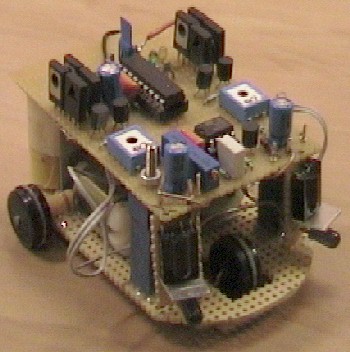

(#) SD hozzászólása Okt 19, 2006 /
Láttok benne fantáziát?
(#) SD válasza SD hozzászólására (») Okt 19, 2006 /
Igen pontosan az amire gondoltok.
(#) hhkfk válasza SD hozzászólására (») Okt 19, 2006 /
van benne fantázia, épitsd meg, és meséld el!!!!!!

(#) Báddzsó válasza SD hozzászólására (») Okt 19, 2006 /
sztem egy csomót lehetne 1*üsíteni rajta, mivel ez "elég régi" konstrukció, pl 1 ic-s fetes H-hidat a tranyók helyet, infra ledeket 74hc14-el/00-val vagy 555-el hajtani. 16f84 helyére 16f627-8 vagy még ujabb, olcsóbb 16F690 pl. infravevők lehetnek a kisebb fajta tsop-ok.
