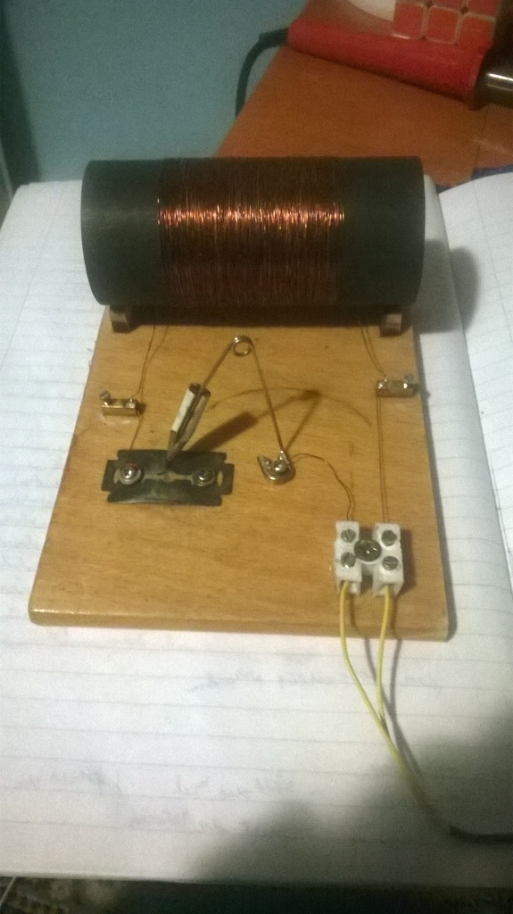

(#) Jackson98 hozzászólása Márc 22, 2015 /
Elkészítettem a rádiót, már csak az antenna van hátra, valaki elmagyarázná hogy hogyan tudnék egy megfelelő antennát készíteni?
(#) elektroncso válasza Jackson98 hozzászólására (») Márc 22, 2015 /
Minél hosszabb drót minél magasabban. Ennél a rádiónál ennyi. Erre a sávra nehéz hangolt antennát készíteni a méretek miatt. Nálam 6-7 méter régifajta alumínium villanyszerelő huzal van kifeszítve, átlagos magassága 3 méter. Nem hemzsegnek az adók a detektoroson, de 3-4 érthetően bejön. Sok szerencsét. Képet majd azért kérünk!
U.i.: Földelésről se feledkezz el!
A hozzászólás módosítva: Márc 22, 2015
(#) Jackson98 hozzászólása Márc 22, 2015 / 1
Így néz ki!
(#) Kera_Will válasza Jackson98 hozzászólására (») Márc 23, 2015 / 1
Az antenna végpontjai szigetelten legyen rögzítve a kikötéseknél.
Mert ha nem így van akkor elvész az energiája.
Minél hosszabb legyen: 10 20 30 50 m amit éppen ki lehet húzni, 3 - 10 méter magasan.
A földelés is fontos. Mert a föld és az antenna közt alakul ki a felvett nagyfrekvenciás energia.
(#) Jackson98 hozzászólása Márc 26, 2015 /
Kiprobáltam és működik! Köszönöm szépen a segítségeket!
