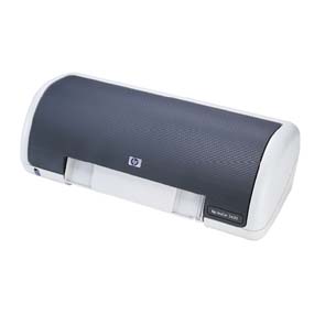

A hp3420-as nyomtatóban van ilyen, de gondolom a többi hasonló szériában is ilyen van. Sajnos csak az egyik forgásérzékelő, a másik a fej elmozdulását méri.
Láttam még a conradnál ilyet, elég borsos áron.
(#) majorblink válasza Konya hozzászólására (») Dec 15, 2006 /
Ez egy sima festékpatronos nyomtató? Mit értesz azalatt, hogy a hasonló szériákban? Mert nekem van egy rossz Lexmark festékkazettás nyomtatóm, de abban nem volt.
(#) Konya válasza majorblink hozzászólására (») Dec 15, 2006 /
Igen sima festékpatronos (a festékkazettán van a nyomtatófej is)!
A hasonló széria alatt azt értettem, hogy az olyan nyomtatóban ami hasonlóan néz ki.
Hasonló nyomtatókat gyártottak különböző paraméterekkel, gondolom a belső kialakítás hasonló.
Köszönöm szépen a segítséget. Szétnézek az ilyen licitálós honlapokon ott szoktak lenni ilyen nyomtatók fillérekért. Megnéznéd nekem még, hogy csak úgy ránézésre mennyi beosztás van az encoder tárcsáján ill. mekkora kb az átmérője. Köszönöm előre is.

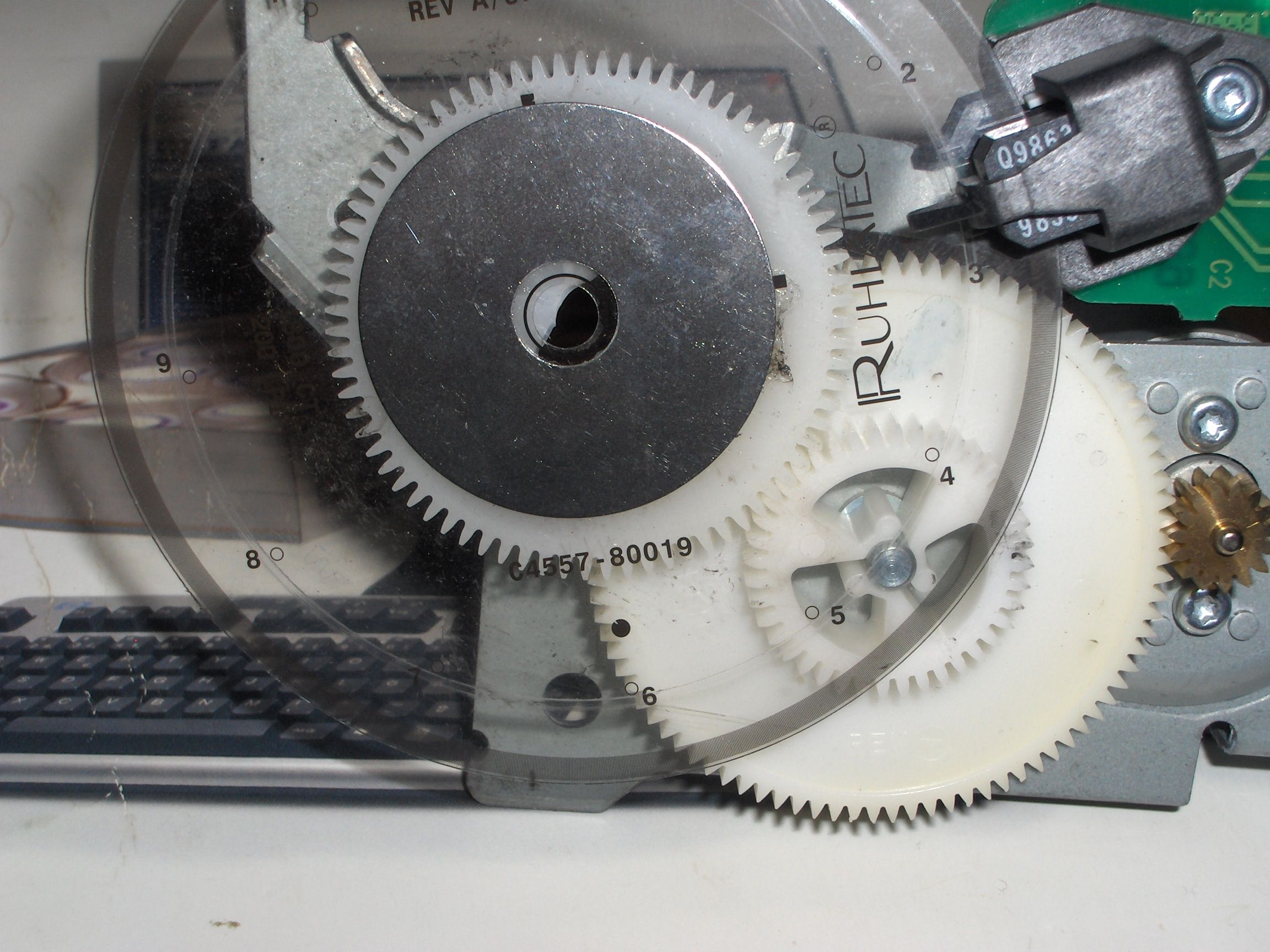

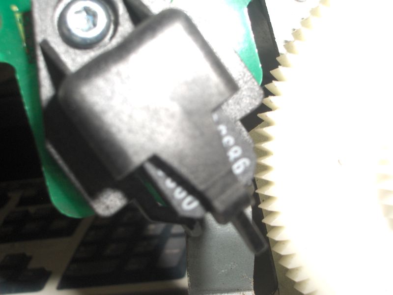

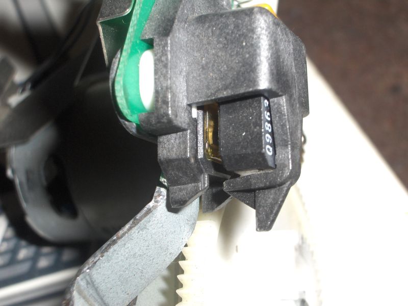

(#) AtomCorporationINC. válasza majorblink hozzászólására (») Feb 16, 2008 /
Hali . Atéma engem is érdekel .Szétkaptam egy nyomtatót , csináltam pár képet. Az optovilla valami speckó lehet mert az encoderen nagyon sok a beosztás.

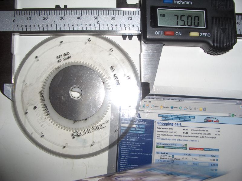

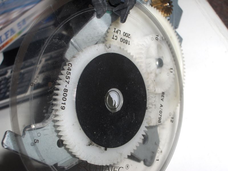

(#) AtomCorporationINC. válasza AtomCorporationINC. hozzászólására (») Feb 16, 2008 /
Van még egy kép ha megakarod számolni a beosztásokat a két szám között. A tárcsán 12 szám van az kb: 1200 beosztás.

Van egy ugyanojan encoderem, amit AtomCorporationINC mutatott az előző oldalon. Az encodernek 4 lába van: gnd, out1, out2, Vdd. Tápnak 3 voltot kap gyárilag. Ezt 5V-os körben szeretném felhasználni.
A kérdésem az lenne, hogy elviseli-e az 5V-ot, vagy mennyek biztosra szintillesztéssel?
Alldatasheet.com-ot átnéztem, a description-nál ezekkel a kulcsszavakkal: rotary encoder, optical encoder; de még csak hasonlót sem találtam, ami alapján kiindulhatnák.

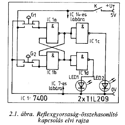

(#) uli hozzászólása Jan 14, 2010 /
Kicsit felfrissíteném ezt a témát egy kérdéssel.
Lassan készülő erősítőmhöz szeretnék ilyen módon hangerőt szabályozni.
Amit eddig kilogikáztam:
Találtam egy RT újságban egy kapcsolást. Egy játék, ami megmutatja ki nyomta meg hamarabb a gombot. (egérgörgőhöz c. kép)
Nomármost ha a kapcsolókat az enkóder kivezetéseivel helyettesítem, valamint ha a a végén a LEDeket egy egy tranzisztorral, akkor már jó vagyok.
A tranzisztorokat rákötném erre. Vagyis az itteni kapcsolók helyére.
Egy kérdésem van még: A logikai ICvel felépített kapcsolás mindaddig világítva tartja a LEDeket, míg valamelyik kappcsoló nyomva van. A mi esetünkben a tranzisztort. A DS IC pedig ha nyomva tartod a gombot, úgy működik, hogy elkezdi folyamatosan levenni a hangerőt. Mint a TV-n, ha nyomva tartod a gombot.
Ezzel kapcsolatban annyit szeretnék kérdezni, az enkóder ha beállt egy pozícióba, akkor valamelyik kimenetén folyamatosan lesz nekem jel? Mert ha igen, akkor az nem jó hír.
Remélem érthető volam, és használható az ötletem.
uli
(#) Medve válasza uli hozzászólására (») Jan 15, 2010 /
-Hello, az első kérdésedet nem látom....
-Az enkóderek többsége, (nem merem írni, hogy mindegyik) az arretálódáskor nem ad kontaktust. Ha netán mégis igy lenne, két kondenzátorral vagy monofloppal) ez már nem jelenthet problémát.
