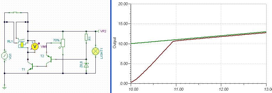

(#) proli007 válasza c27 hozzászólására (») Máj 25, 2012 /
Azt kell mondanom, hogy nem figyeltek.. :no:
Már többen írták, hogy a bázis-emitter közé ellenállás kell. Mert egy zéner könyökponti feszültsége, kb. 5mA áramesetén igaz. Ha csökken a zéneráram, akkor a zéner letörési feszültsége alacsonyabb lesz. Ez ráadásul a zéner teljesítményétől is függ. Nagyobb teljesítményű és kisebb feszültségű zénerek esetén, a könyökpont drasztikusan ívelt, így a feszültség ebben a körzetben igen változik a zéneráram függvényében. Vagy is 300mW-os zénert érdemes alkalmazni.
Tehát bázisellenállás kell, és a soros ellenállás és a bázis ellenállás feszültségosztását is figyelembe kell venni a méretezésnél.
(Ez tulajdonképpen jó is, mert legalább lehet valamivel állítani a feszültséget, amit úgy is esetileg kell majd beállítani a zéner paraméter szórása miatt..)

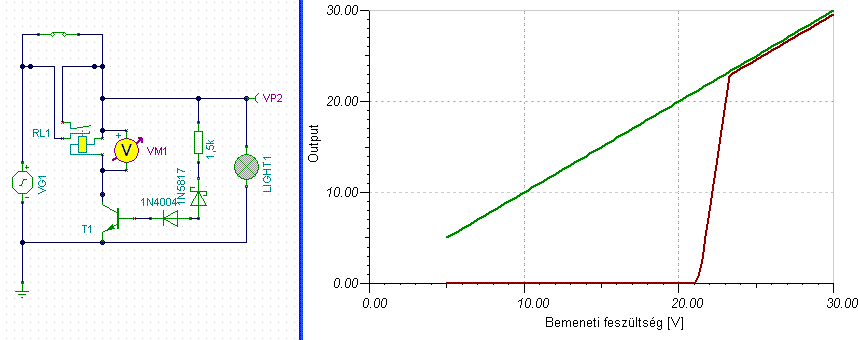

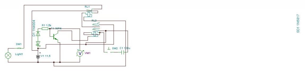

(#) c27 válasza reloop hozzászólására (») Máj 26, 2012 1 /
Helló.
A te kapcsolásodba hogy lehetne tenni egy visszakapcsolás elleni részt? Légszereléssel már nem fogom tudni megoldani így inkább egy próbanyákon majd megcsinálom, de akkor már egy kicsit normálisabbat kellene csinálni. Szóval az akkuőr képen látható kapcsolásba hogy lehetne egyszerűen beletenni egy visszakapcsolás megelőző részt valami egyszerűen. Az is jó ha mondjuk egy nyomógombbal indulna el és ha egyszer leesik a nyomógomb megnyomásáig ne kapcsoljon vissza. Ha egyszer lekapcsol akkor már töltésig úgy se lesz visszakapcsolva. (A komparátorokat meg ha lehet mellőzném.) Akkor milyen érdemes megoldani, hogy túl sokat ne szóljon bele a hőmérséklet a dologba 0,1V ingadozás még belefér.
(#) reloop válasza c27 hozzászólására (») Máj 26, 2012 /
Amit rajzoltam az a feszültség leesése után már nem kapcsol vissza. A rajz bal felső részén található kapcsolót értelmezd nyomógombnak. A kapcsolás korrekt működéséhez ajánlott egy védődióda a relé tekercsével párhuzamosan, valamint T1 B-E közé 470nF és 1M ohm a zavarok szűrésére.
Szerk.: a légszerelés szerintem elmegy, a poti lábaira tenném az alkatrészeket.
(#) c27 válasza reloop hozzászólására (») Máj 26, 2012 /
Ok értem. Kösz. Amúgy potméternek és az r1-nek kb. milyen ellenállásút használjak?
A szimuláció 5k potival, és 1k ellenállással készült. Ettől nyugodtan eltérhetsz, csak Tina-ban próbáld le.
