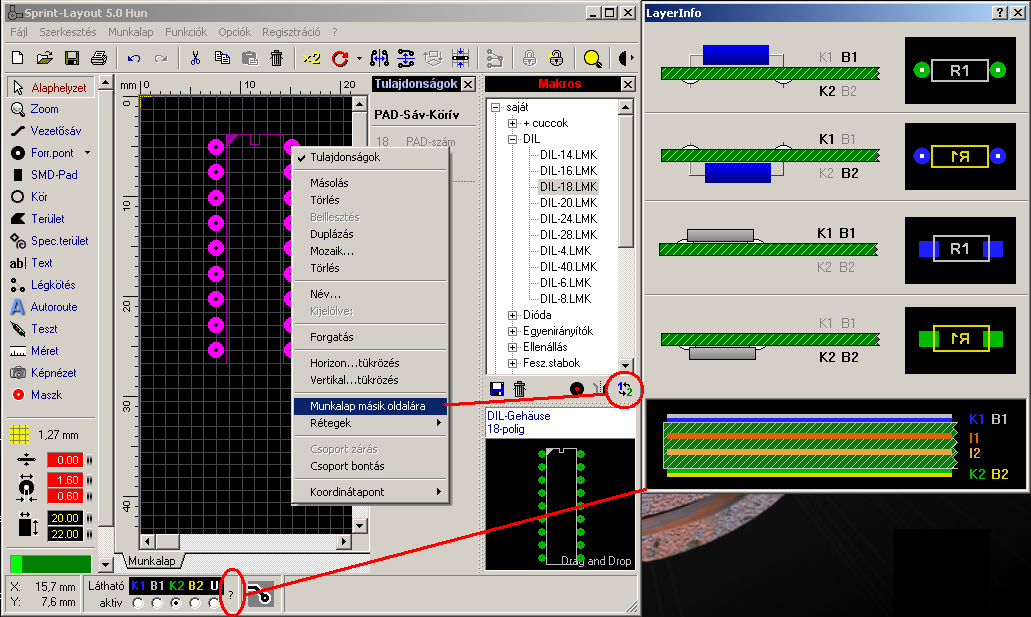

Lenne egy olyan kérdésem hogy hogyan lehet kétoldalas nyákot tervezni? Már egy ideje használom a programot és az egy oldalasok tervezése gyerekjáték, de eddig nem szorultam rá a kétoldalasra mert inkább nagyobb panelt csináltam s elfért minden, de most hely szűke van s szükségem lenne a kétoldalas nyákra, de mivel eddig nem foglalkoztam vele ezért fogalmam sincs hogy mi ennek modja a programban. Légyszives írjátok le hogy hogyan kell "áttérni a másik oldalra", vagy bármi mi ezzel kapcsolatos, mert még elkezdeni se tudom. Válaszotokat előre is köszönöm.

Bal alul ahol kiválasztható hogy melyik réteg legyen aktív, ott mellette a kérdőjelre katintasz és meglátod melyik réteget miként kezeli a program.
Több féleképp állítható hogy melyik oldalra tegye az alkatrészeket.
- alkatrészen jobbgomb... csak azt (vagy kijelölt csoportot) teszi át a másik oldalra.
- a makro dobozon kijelölt ikonnal (1<->2) minden alkatérszt az aktuális réteg másik oldalára tesz.
- vagy alapból a megfelelő rétegre húzod ki az alkatérszt.
Átmenő furatot F12 vel tusz csinálni (ha az alkatész csak néhány lába kell átmenő legyen, akkor kijelöl, szétbont, kijelöl az átmenő furatokat, F12, egész alkatész kijelöl, összezár).

Köszi szépen minden magyarázatot és az oktató képet is, már el tudok indulni, aztán a többit kitapasztalom. Mégegyszer köszönöm

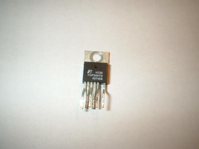

Nincs valakinek véletlenül TO220 7-C tokhoz makrója?
Vagy egy kép is elég lenne, ahol pontosan le van rajzolva a lábak távolsága, mert én nem hiszem hogy itt ezek az értékek pontosak lennének, a zárójelbenn lévőket kell nézni és mm ben értendők az adatap szerint. Bővebben: Link

TOP243YN IC pontosan ilyen tokozású .
Fizikailag lemérve , szerintem stimmel .

Igen, erre én is gondoltam, de itthon csak 242-es van, annak meg teljesen más a lábkiosztása. Nem is értem miért hívják 7B-nek ha csak 6 lába van.

(#) CHZ válasza sprofan hozzászólására (») Szept 1, 2009 /
Mert egy ki van hagyva , de a helye adott.
(#) sprofan válasza CHZ hozzászólására (») Szept 1, 2009 /
Akkor az így nézne ki?
TO220-7C.LMK
Itt van a kép .
Inkább ilyen :
Oké, köszi!
