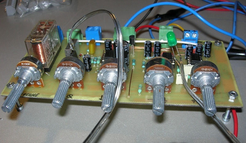

A Lent csatolt nyákterv tökéletesen müködik, viszont ami miatt nekem nem teszik hogy a fázis szöget a felül áteresztő tolja jobbra balra ahogy éppen állítod a potikat, viszont teszi a dolgát is, vágja a frekit.
A kapcs rajzott még nem igazán tudok adni, mert több kapcsolásból van össze ollózva.
Amit tud hogy bemenő jel esetén behúz egy relét, amúgy 30mA a nyugalmi áram felvétele. Én egy trafót fogok vele kapcsolni ami a tda a tápja. A kimenet pedig nem aktív ha nincs bemenő jel, azaz lent van földön. Amit esetleg lehetne egy másik relével lerakni hogy ne legyen a 230V mellet.
Amennyiben nincs bemenő jel akkor ~ 5 perc után elejt a relé s világit egy led ami a készenléti módot hívhatott jelezni.
100mV bemenő jelnél a kimenet:
26Hz- 1v
40Hz-2,2V
100Hz-2,4V
170Hz-1v
250Hz-0,5v
A feszültség effektívben értendő.
Az ic 5532-esek.

(#) Baxi válasza nagytom14 hozzászólására (») Aug 10, 2013 /
Hi
Itt a 3.0-ás
Működik letesztelt!
Amit tud
Stand by mód: ha jel van a bemeneten meghúzza a relét, miután megszűnt a jel ~ 5perc utam elengedi a relét. Én ezt egy "nagy" teljesítményű trafó bekapcsolására használom ami egy tda-át táplál.
Nincs benne felül áteresztő mint az előző verzióban s így nem forgatja/tolja az eredeti jelhez képest a fázist.
Az alul áteresztő: ~ 230Hz ig enged át
Fázis fordító: 180°
A nyákra ráírtam minden alkatrész adatát. A sorkapcsokból meg remélem ki lehet menni. Az "ON" jelzés az nem más mint bemenő jel nélkül is lehet éleszteni a cuccot azaz behúzza a relét egy kapcsolóval.
A hozzászólás módosítva: Aug 10, 2013

(#) Baxi hozzászólása Aug 17, 2013 /
Hi Mesterek!
Akadt egy kis gond az épített subfilterrel azaz a auto on off funkcióval. Kapcsolás mellékelve, az eredeti is meg a módosított amit megépítettem
Alapvetően megy a kapcsolás csak 10-ből 4 szer "prelegve" bontja a relét az elektronika.
A jelenség hogy amikor lekapcsolja a tranyó a relét az nem normál módon bont hanem még utána bontás közben vissza berántja a relét s engedi majd ismét rántja s végül elengedi. Eközben természetesen a megkezdődik az ív húzás mert egy pár száz wattos trafót kapcsolna le ami a TDA7294-es véget hivatott táplálni.
Próbáltam már a bázis osztón módosítani, kondít rakni a 556-nak a bázisára, hidegítéssel, rellé cserével, a relét a föld helyet a -12V ágba raktam be, a relén lévő dióda cserével kapott schoty diódát semmi. A jelenség rendszertelenül jelenik meg, szkopom nincs .
Ötlet valakinek?
