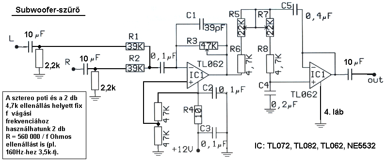

(#) kokanyk hozzászólása Ápr 11, 2013 /
Sziasztok! Nekem kellene egy egyszerű sub szűrő, ami csak a mély hangokat adja át. Semmi mást. Egy végfok elé kellene! Van pluszba elő erősítőm is! Tudnátok ebben segíteni? Minél egyszerűbb kellene ha lehet.

Azt szeretném kérdezni, hogy a topi féle kapcsolásban, meg oldható-e az, hogy elhagyom a stereo potit és kicserélem sima ellenállásra, ha igen szerintetek milyen értékeket válasszak? Kb. 350Hz-nél szeretnék vágni. Nincs szükségem freki állításra. A segítséget előre is köszönöm!
Üdv.: H. Krisz
(#) reloop válasza hkriszf hozzászólására (») Máj 9, 2013 / 1
Szia! A poti helyén simán köss át huzaldarabkával, C4, C5 értékét felezd meg.

Jó magasan lesz ez a vágás, a szűrő sem túl meredek. Milyen célt fog szolgálni?
Belehallgattam, nem valami szívderítő a hangkép
(#) hkriszf válasza reloop hozzászólására (») Máj 9, 2013 /
woofernek kellene, sok 350Hz? Egy 3ohm 80-100 watt körüli LG-t hajtana TDA 7294-ről reflex ládában! Igazából lehet alacsonyabbra kéne tenni, nem igazán mozgok otthon a szűrőkben, most is egy házimozi sub kimenőjelét vettem le egy potival és azt csatoltam vissza egy pioneer erősítőbe xD csak nem valami megbízható megoldás ez )))
A hozzászólás módosítva: Máj 9, 2013
(#) bencikusz válasza hkriszf hozzászólására (») Máj 9, 2013 /
Én 120-150 Hz körül vágnám. Akkor elég kellemes basszusokat tud adni.
(#) hkriszf válasza bencikusz hozzászólására (») Máj 9, 2013 /
Akkor legyen 150Hz, jobban átgondolva reálisabb is 150Hz-hez milyen értékek szükségesek?!
