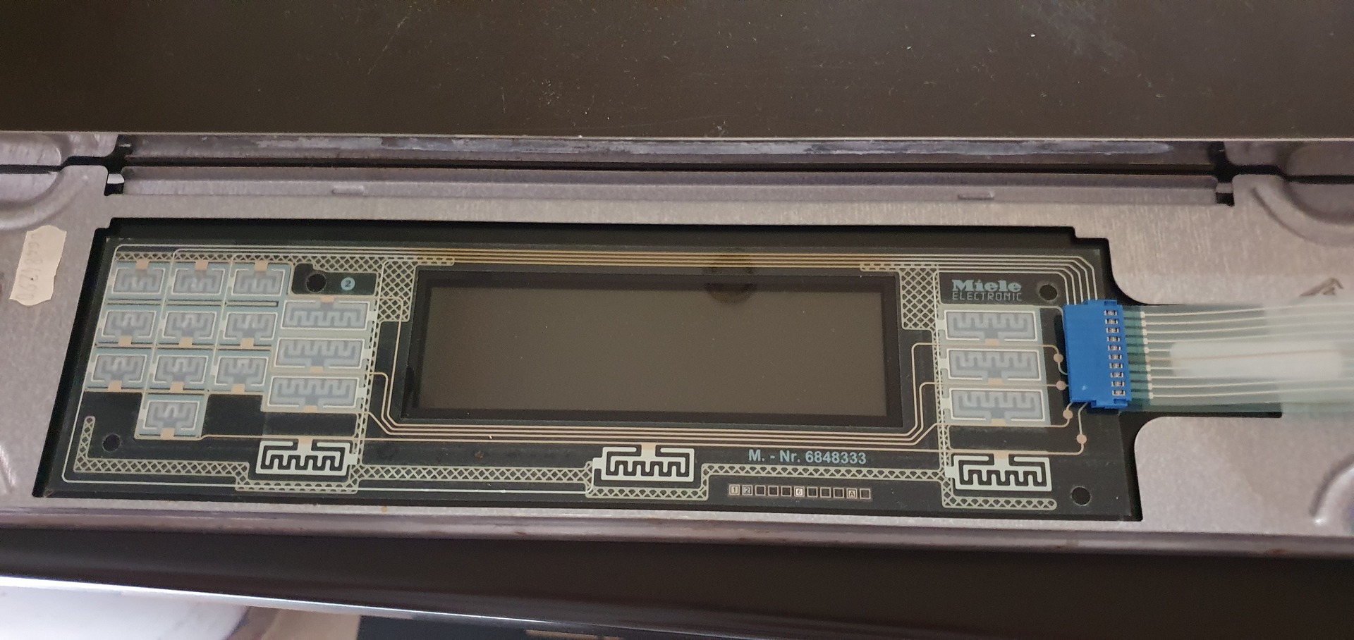

Üdv. Találkozott valaki érintő fólia hibával, javítással?
Sajnos nekünk már csak 1-2 gomb érzékel és nem látszik semmilyen fizikai elváltozás. Köszönöm a tanácsokat.
