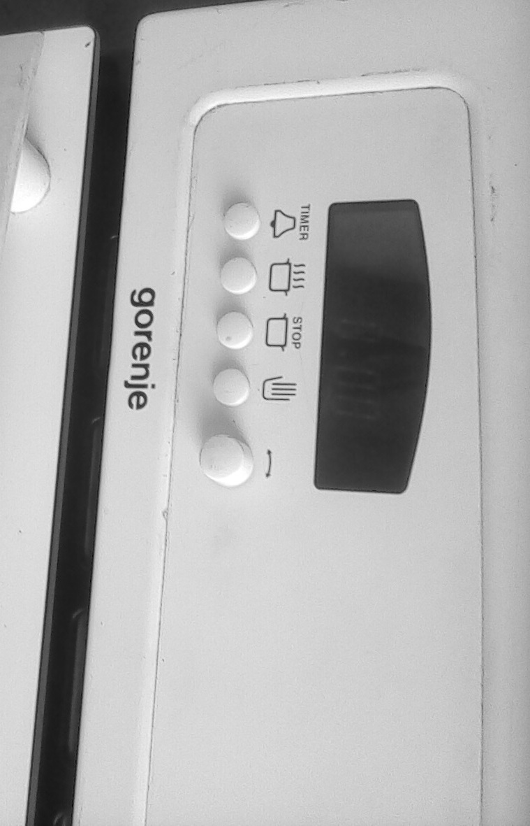

Üdvözlet.
Az alábbi Gorenje tűzhely sütővezérlő bekötésével van gondom. Az ügyfél kiszerelte a tűzhelyből és előtte sajnos nem fényképezte le a bekötést.
A hálózati tápot azt tudom. Azt be is kötöttem, az óra működik, és tudom beállítani a sütési időt.
a fennmaradó 4db vezetékkel van problémám. A Google nem barát, sajnos.
(#) zolika60 válasza akovacs15 hozzászólására (») Aug 6, 2023 /
Ha jól értelmezem ami rá van írva akkor a két felirat nélküli megy a fűtőszálra. L a fázis. N a nulla, (bár ezek felcserélése nem okoz gondot) a Therm feliratú valószínűleg a hőérzékelő, a Pot pedig a beállító potméter. Nem ismerem a masinát de így próbálkoznék.
(#) akovacs15 válasza zolika60 hozzászólására (») Aug 11, 2023 /
Köszönöm a segítséget. Kaptam huzalozási rajzott így sikerült bekötni,de sajnos a relé érintkezői nem zárnak, így a fűtőszálak nem működnek.
Rövidre zárva minden rendbe van .de az mint tudjuk nem az igazi megoldás egy 4 hónapos garanciás gépnél.

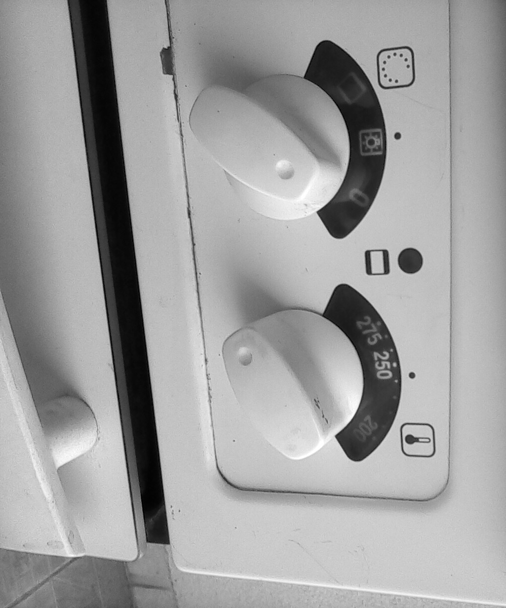

Jó reggelt.
Van egy Gorenje K 775W kombi tűzhelyem aminek a villany sütője tegnap óta sztrájkol.
Nem megy a belső világítás a légkeverő és a sütés.
A gázgyújtó az igen, de azzal nem tudok sütni.
Visszaolvasva valami hőkioldóra terelődik a gyanú, de azt hogy néz ki?
Levettem a hátsó borítást és a tetejét is, de nem tudom hol keressem.
Köszönöm a segítséget előre is.
(#) proli007 válasza czapu hozzászólására (») Okt 16, 2023 /
Hello! Valami ilyesmit keressél.
(#) Bakman válasza czapu hozzászólására (») Okt 16, 2023 /
Vagy ilyet, lásd melléklet.
(#) czapu válasza Bakman hozzászólására (») Okt 16, 2023 /
Köszi, közben szétkaptuk és esélyes a programkapcsoló, mert a hökioldó jó.
(#) czapu válasza czapu hozzászólására (») Okt 24, 2023 /
Sajnos a programkapcsoló a hunyó, beégett.
9700ft.
