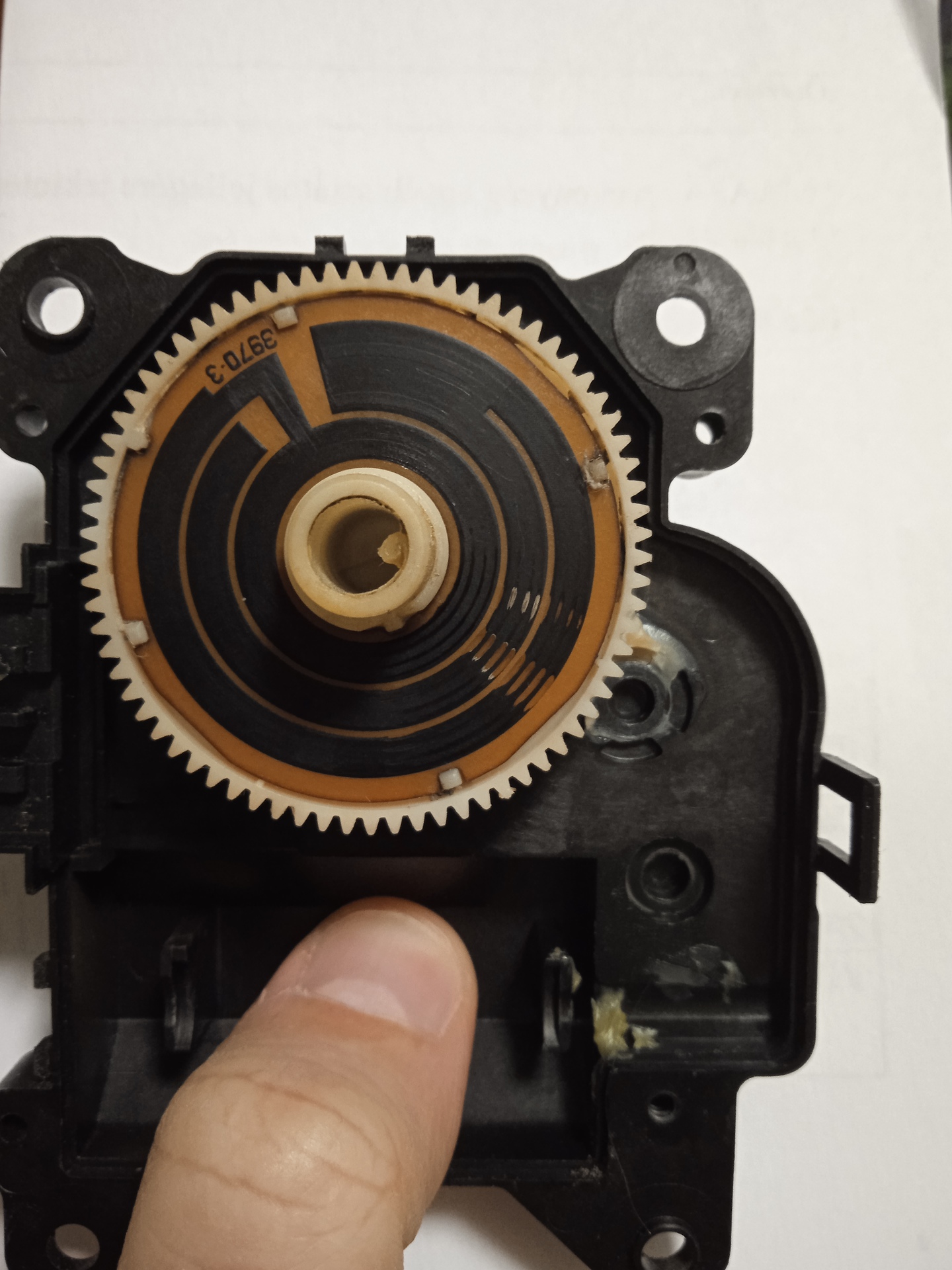

SX4 aktuátor
Szintén SX4-el kapcsolatban gyűltek meg a problémáim.
A levegő irányának állítója (aktuátor) nem működik.
Kiszereltem. Motor oké, teszteltem labortápról. Csatlakozók megpucolva alkohollal, de továbbra sem működik.
Kerestem manualt a neten (mellékelve). Amit én kimértem kapcsolás, totál eltér a manauálban lévőtől (skicc mellékelve). Mért már valaki hasonlót, hogy legyen referenciám?
Az ellenállás sáv egyik helyen kicsit kopottabb az érintkezők miatt. De forgatásra szépen lineársian változik az általam mért kimenetek között.
Ha valaki bütykölt már ilyet és van bármi ötlete, szívesen veszem
(#) lukacsp válasza diamik hozzászólására (») Kedd, 12:30 / 1
Szia, én nem Suzukiban hanem Toyotában szoktam időnként szórakozni egy ugyanilyennel.
A doksi szerinti lábkiosztást engedd el, jól mérted ki és jól is van úgy.
Amiket szoktam csinálni vele karbantartásként:
- leszedő érintkezősort érzéssel kicsit kijjebb szoktam hajtani, hogy stabilabban érintkezzen,
- újjhegynyi zsírral lekenni az ellenálláspályát
- megnézni, hogy mennyi áramot vesz fel a motor, sajnos a pontatlan pozíció visszajelzés miatt túl tud menni és szorul, látszólag akkor is jól működik, mozgatja is a tengelyt, de a klíma vezérlő elektronika túláramot érzékel, lemond róla és nem vezérli tovább.
Ilyenkor labortápról egyik irányba hajtva nekem visszaugrik a "jó" helyzetébe és az áramfelvétele lecsökken. Amikor rossz akkor terhelésmentesen (nincs rajta a légkeverőzsalu) 1-2A közt vesz fel, amikor jó akkor mindössze 2-300 mA-t.
Ennyit tudok segíteni, remélem összejön!
(Az ellenálláspálya ezen egy helyen nagyon durván ki van kopva, lehet hogy cserés lesz.)
(#) diamik válasza lukacsp hozzászólására (») Kedd, 21:06 /
Először is, köszönöm. Pont olyan fórumtársat kerestem, mint Te: aki már bütykölt hasonlót.
A motort laboratápon néztem és emlékeim szerint nem volt vele semmi gond.
Ami számomra érdekes, hogy az ellenállás (a potenciométer két szélére vonatkoztatva) normális-e.
Továbbá hogy a beépítés "pozíciója" fontos-e: ha a potin eső feszültség tartományon kívül van. Fontos-e, hogy a kezelőszerven milyen pozícióban van a forgókapcsoló?
Egyébként hálás vagyok
(#) lukacsp válasza diamik hozzászólására (») 15:27 /
Szívesen!
Ellenállásérték rendben van.
„...emlékeim szerint nem volt vele semmi gond.”
Még egyszer szeretném kiemelni, hogy a motor ha 2-300mA-nél többet felvesz akkor baj van az egységgel. Sajnos a "túlfutott" állapotában sincs látszólag semmi baja de a nagyobb áramfelvétel miatt a digitklíma elektronika tiltja, abbahagyja a vezérlését. Nekem legutóbb annál a Toyotánál pár órát elvitt ez az életemből, mert nálam is az asztalon minden jó, de beépítve semmit nem csinál helyzet volt.
Japán alkatrész, kialakításilag nem tudod sem rosszul összerakni sem beépíteni. A zsalu tengelyt sem tudod rosszul feltenni a tengely lapolása miatt.
„Fontos-e, hogy a kezelőszerven milyen pozícióban van a forgókapcsoló?”
Nem számít.
(#) diamik válasza lukacsp hozzászólására (») 16:17 /
Próbálom emészteni, amit írtál.
A motor úgymond független a "vezérelt ellenállástól" a bemeneti áramot illetően. Vagyis amit Te mondasz, akkor állhat elő ha a motor rossz, vagy szorul a zsalu.
Ha üresjárásban próbálom ki, akkor persze nem vesz fel nagy áramot, hiszen a nyomaték az áram függvénye.
Legutóbb vissza se tettem a helyére, csak magában próbáltam működtetni. De semmi.
Mi lehet rossz egy DC motoron?
(#) lukacsp válasza diamik hozzászólására (») 16:34 /
Van hátul egy szöghajtást is tartalmazó fogaskerék rendszer (gépész alapvégzettségűektől elnézést a fogalmazásmódért), ami a kihajtás felé fordulatszámot csökkent ill. a hajtás tengelyirányát 90 fokkal elforgatja. Az szorult az enyémben. De nem rettenetesen, csak az üzeminél nagyobb áramfelvételt okozott, mert
„a nyomaték az áram függvénye”
Ugyanígy jártam, nem tettem a helyére, de nem volt hajlandó a klímakontroller működtetni. Közben mértem a motor kapcsain a feszültséget, próbált kiadni rá feszt, a motor nem mozdult meg, feladta.
Újra szétkaptam, átjárattam minden irányban labortáppal, egy ponton az áramfelvétele lecsökkent és úgy is maradt, 2-300mA körüli értéken, míg előtte 1A körül volt kint az asztalon. Nem találtam meg pontosan, hogy mi szorult, de szorult.
