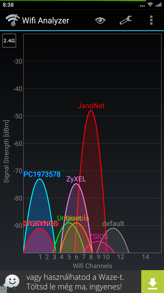

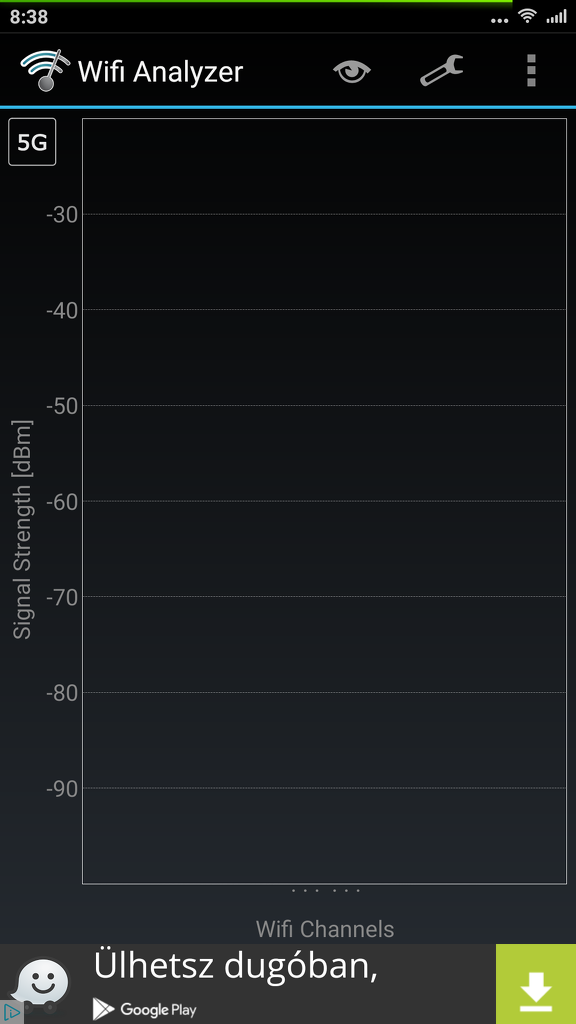

(#) steelbird válasza vladcepes hozzászólására (») Dec 4, 2015 /
Elindításkor rögtön a főablakban látod a közelben fogható wifi állomásokat. Ott kell látnod köztük a nagybátyád wifijét is. Alapból a 2,5GHz -es sávot mutatja, ha még nem váltottad át. A figyelt sávot kijelzi felül, bal oldalon a "Wifi Analyzer" felirat alatt. Oda rábökve át tudod váltani a másik sávra. Látod, hogy melyik wifi melyik csatornán üzemel, látod a térerőket, meg sok más infót, a főablak jobbra-balra lapozható.
Csatoltam két képet, nálunk most ez van a két sávon. Értelemszerűen, a saját wifis modemem a legerősebb.

(#) vladcepes válasza steelbird hozzászólására (») Dec 6, 2015 /
Köszönöm a választ! Kipróbáltam a telefonomon amit írtál,azon nem mutatja azt a részt ahol át lehet váltani 2,4 vagy 5 Ghz-t . Aztán kipróbáltam tablettel azon igen. Nálam ha átváltom 5-re nem mutat semmit gondolom a környező wifik mind 2,4 Ghz-sek. Na jó és ha odáig eljutok hogy ott is látom a 2,4Ghz-t mi van tovább? ,persze megnézem a modemet is amit írtál.

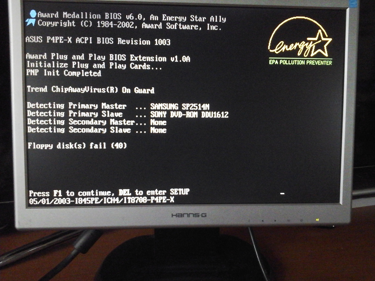

Sziasztok! Azt mivel lehet kiküszöbölni hogy: asztali Pc beindítás után (minden egyes beindításnál) kéri hogy nyomd meg az F1-et ,addig nem lépik tovább amíg meg nem nyomom.
(#) Gabó válasza vladcepes hozzászólására (») Dec 6, 2015 /
Okot ír, hogy miért kéri? De leginkább az elem haldoklásánál találkoztam ilyennel.
(#) vladcepes válasza Gabó hozzászólására (») Dec 6, 2015 /
Ezt írja.
(#) abcdabcd válasza vladcepes hozzászólására (») Dec 6, 2015 /
Van floppy meghajtód? Lehet tényleg azzal van baj... ha lehúzod teljesen, akkor is van ilyen hiba? Persze ha a bios-ban is letiltod a lehúzás után?
Ha meg nincs floppy-d vagy akkor is ha van, akár lemerült bios-elem is lehet a hiba oka...
De az is lehet, hogy akár az alaplapi végén csúszott ki valahogy a floppikábel és attól... kitudja... vagy ilyeneket végigpróbáltad már?
(#) zoszka válasza vladcepes hozzászólására (») Dec 6, 2015 /
Biosba kapcsold ki a floppy meghajtót és nem fogja keresni.
(#) Dióda válasza vladcepes hozzászólására (») Dec 6, 2015 1 /
Az fdc vezérlőt tiltani kell ha nincs benne floppy meghajtó.
(#) vladcepes hozzászólása Dec 6, 2015 /
Koszonom a válaszokat, nincs benne floppy máris csinálom.
Floppy driveot biosba kapcsold le, és nem lesz gond vele.

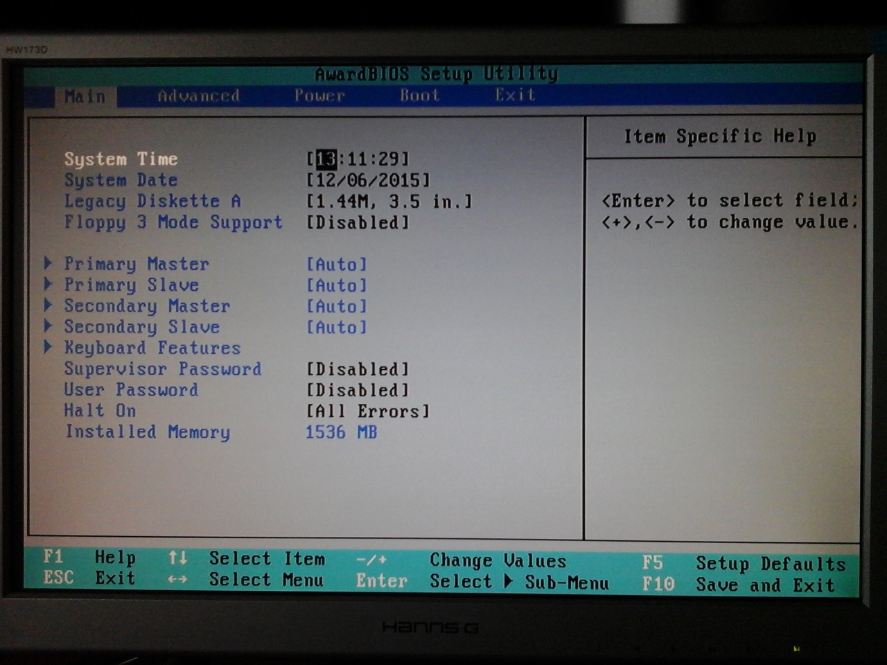

Na de tiltva van ,vagy nem jó helyen nézem?
(#) KTobi válasza vladcepes hozzászólására (») Dec 6, 2015 /
3. sor, nincs tiltva
(#) vladcepes válasza KTobi hozzászólására (») Dec 6, 2015 /
Ja igen ott a None benne csak nem választottam ki Most indul rendesen,köszönöm a válaszokat!

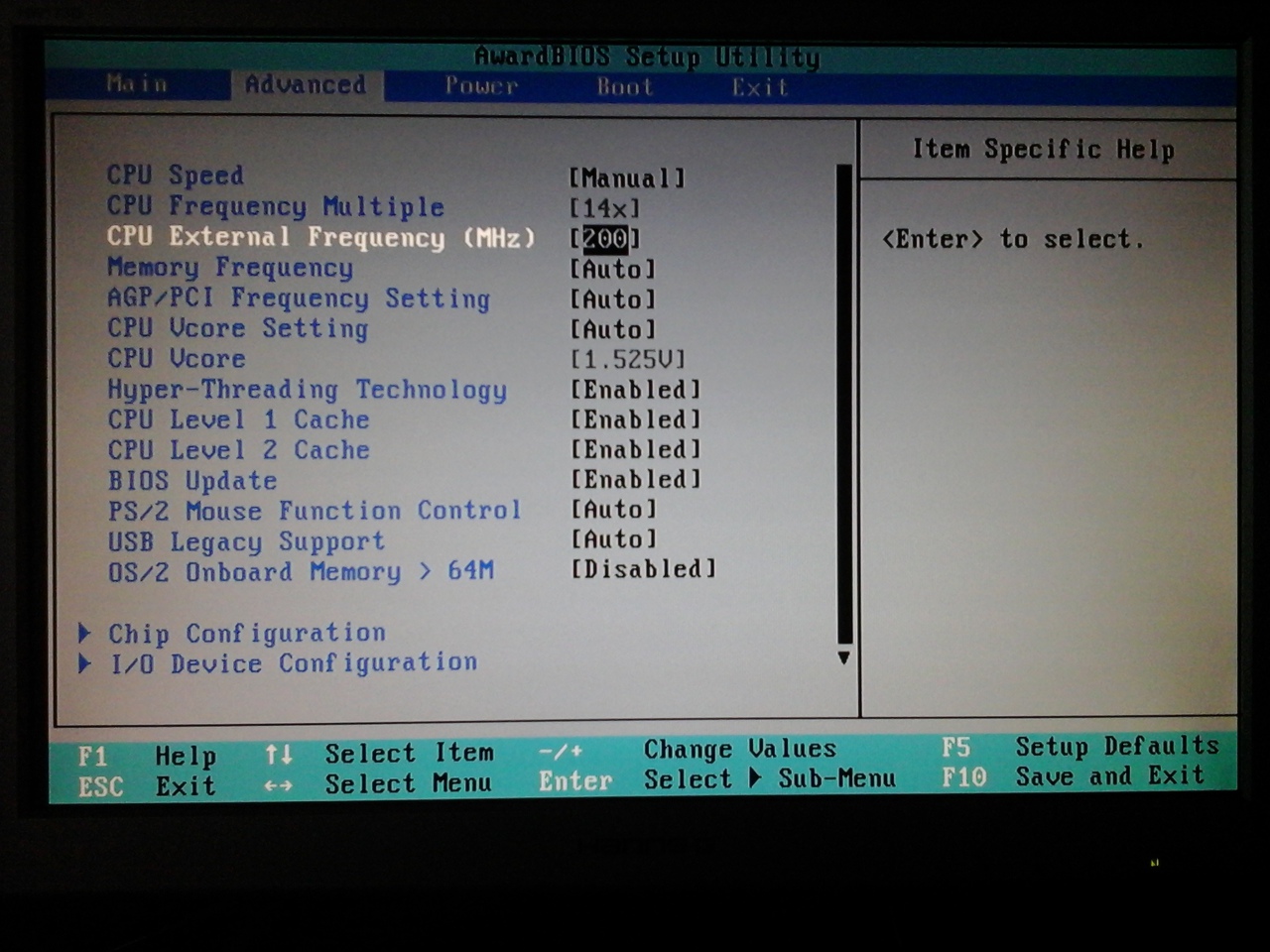

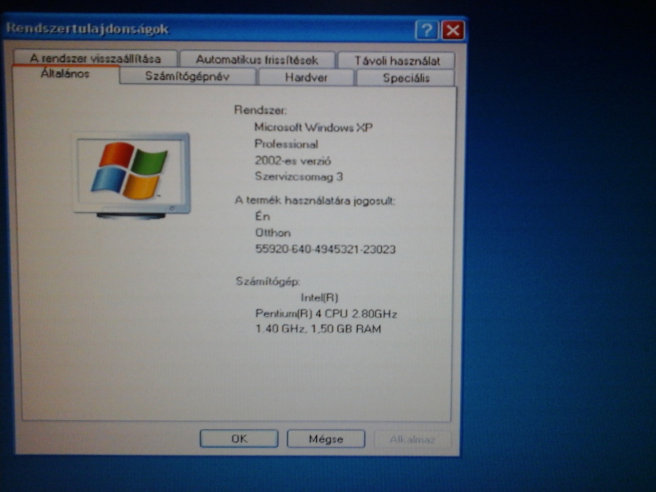

Lenne még egy kérdésem. A 2.8 Ghz ból nem csak 1.4-et használ? Ha igen, az első képen ott kell át állítani?
A hozzászólás módosítva: Dec 6, 2015
(#) Buvarruha válasza vladcepes hozzászólására (») Dec 6, 2015 /
14x200=2800
(#) vladcepes válasza Buvarruha hozzászólására (») Dec 6, 2015 /
Értem ,és a következő képen ami engem megtévesztett az a 1,40 Ghz az mi?
