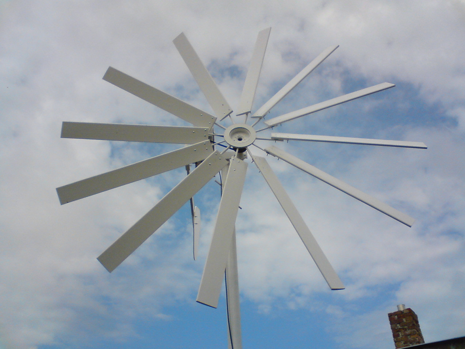

Na elkészültem a mechanikával. De azért még van némi csiszolni való rajta.
pár kép...
(#) Iszkakof István válasza SZIA hozzászólására (») Máj 22, 2008 /
Kérlek, ne csak a végeredményről, hanem a részeredményekről is számolj be.
(#) SZIA hozzászólása Máj 22, 2008 /
Kérdezz!
A teljesítményéről még nem sokat tudok mondani, ma raktam össze, és nem volt még komolyabb szél.
Kérdéseim:
1. A lapátok hossza és szélessége ?
2. A lapátok anyaga ?
3. A fordulatnövelés értéke ?
4. A generátor típusa ?
5. Normális üzemmódban hány volt feszültséget ad terv szerint ?
6. A megtermelt áramot azonnal fel fogod használni, vagy akkumulátor(ok)ba összegyűjtöd ?
Van egy árválkodó állványom, szeretnék rá szerelni egy szélgenerátort, de még nem tudtam eldönteni, milyen is legyen.
(#) SZIA válasza Iszkakof István hozzászólására (») Máj 22, 2008 /
Ezek közül már leírtam a naggyát, de leírom mégegyszer!
A lapátok hossz 120 cm, az átmérő közel 3 m.
Szélessége 14, 15-ös volt, de a gyalulás meg a többi asztalos munka...
Sima fenyőből készültek.
A generátor egy 3 fázisú állandó mágneses servo motor. (1500 KW)
Azt még nem tudom, hogy pontosan mennyit ad, üresen felszaladt 80V-ra is, terhelve nem igazán tudtam kísérletezgetni vele, majd mostantól méregetek.
A megtermelt energiát egy inverterre küldöm, és előtte lessz egy aksi (105Ah), mint puffer.
Azt még nem tudom mit etetek róla, mert nem tudom mire képes. Sajnos a terepviszonyok nem a leg ideálisabbak, tehát nem sok jóra számítok, de megépítettem, mert szerettem volna egyet, és ezt választottam a záródogám témájának is.
No meg jól is néz ki a kertben Nem sok háznál látni ilyesmit.
Ja amúgy ~60kg van fönt, és 3 pontban kötöttem ki a tornyot.

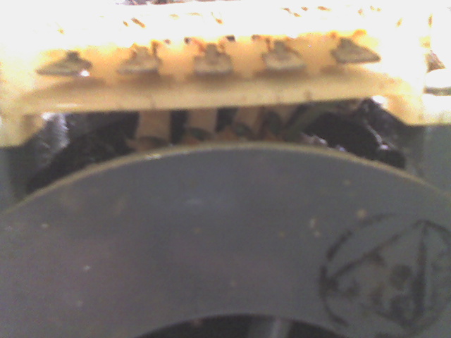

(#) bladzser2 hozzászólása Máj 28, 2008 /
Olvasgattam a fórumot és sok infóval lettem gazdagabb. Énis szeretnék ilyen szgenerátort építeni. Elképzelésem már megvan. Nem tudom hogy kezdjem el.
Azért szeretnék építeni eggyet mer a kertünkben van egy elég nagy halastó és abba bele van téve egy bibó (merülő)szivattyú. Az naponta 4-5 ször kapcsol. Falja az áramot
Az lenne a lényeg hogy szeretnék egy olyan szélgenerátort építeni emi ezt megtudná hajtani.
Tehát a bibó szivattyú: 230 V -os
és 250W -os
A generátorom egy 120W-os 230V -os mosógépmotor lenne! A motorból elég sok kimenet van ezt a csatolt képen láthatod. Gondolom gerjeszteni kell vagy kondenzátor megy oda pontosan nem tudom
Ez így megoldható lenne, működne ez, hogy ezt a mosógépmotort a szél forgatná ez pedig megtermelné a szivattyú működéséhez szükséges áramot?
Mind a búvárszivattyú mind a motor 50Hz -s és váltóáramos
A képet csattolom a motorról! jah meg a bibószivattyú dobozáról is!
Légyszi válaszoljatok minnél hamarabb és minnél többen.
(#) zsoltee0001 válasza bladzser2 hozzászólására (») Máj 28, 2008 /
hali
én nem vagyok az aszinkron motorok nagy szakértője, de ha egy ilyen motort megforgatsz az nem fog áramot termelni, gerjeszteni meg, hogy akarod, alu forgórész van benne... úgyhogy az ötlet felejtős.
egyébként meg a 120w-os "generátor" hogy tudna ellátni egy 250w os szivattyút?
kicsit még agyaljál rajta, de ne ebbe az irányba indulj el
üdv
Sziasztok köszi a gyors választ! Kicsit elszomorodtam hogy nem jó az elgondolásom de sebaj most kérdezlek titeket. Nektek milyen ötletetek lenneevvel kapcsolatban ugyanúgy erről a szivattyúról lenne szó.
(#) AMD válasza bladzser2 hozzászólására (») Máj 28, 2008 /
Szerintem egy autógenerátor + aksi + inverter jobb lenne. :yes:
persze, hogy van!
közvetlen hajtanám a szivattyút a szélkerékkel, ahogy ez általába szokott lenni
egyszerűbb + nem fog elveszni az energia kb 70%-a
ha meg nem akarod működtetni mindig ,akkor csinálj rá egy mágnesszelepet, vagy egy kuplungot, az utóbbi bonyolultabb
