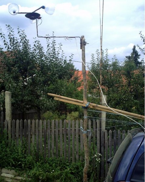

(#) Iszkakof István válasza lehar hozzászólására (») Júl 26, 2011 /
Kedves lehar és fórumtársak
Mellékelek egy képet, amin a készülő anemométerem van. Még sok munka van rajta. Szeretném úgy elkészíteni, hogy tartós és hasznos legyen. A pillepalack szájakat,majd kicserélem mosógép tartályból való inox lemezből készült kúpokra. Alul, az inox lemez alatt található a mágnes és a kerékpár sebességmérő szenzora. Védi az időjárás viszontagságai ellen. Sziriusszal azon gondolkodtunk, hogy ha jól megválasszuk a szélkerék átmérőjét, valamennyire a szélsebesség egyezni fog a kerékpár sebességmérő által mutatott km/h értékkel. Tovább mennénk, ha a szélkerék átmérőjét 3, 6 – szor csökkentenünk, a kiirt eredmény m/s lenne.
(#) sziriusz válasza Iszkakof István hozzászólására (») Júl 26, 2011 /
Úgy emlékszem, hogy a pillepalackok felrakási átmérőjét kell elosztani 3,6-del, és az ezzel számolt kerületet kell beírni a kerékpár sebességmérőbe, akkor a szélsebességet m/sec-ban fogja mutatni a kijelzőn.
A pillepalackot nagyon jól felhasználtad, én nem cserélném le, jól bírja a napsütést a műanyaga.

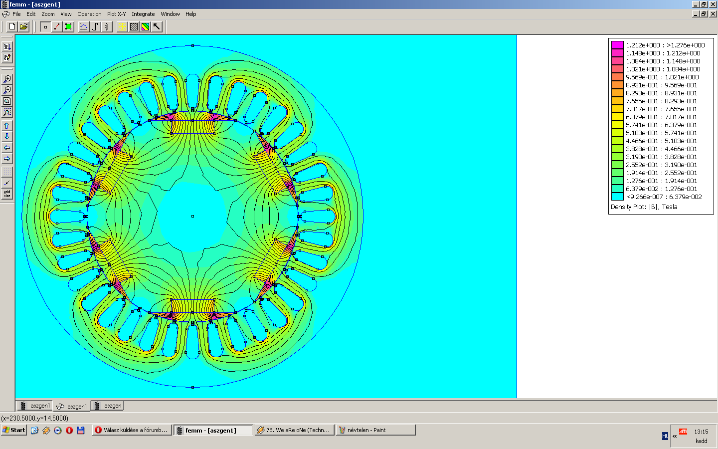

(#) gulyi88 válasza generátor24 hozzászólására (») Júl 26, 2011 /
Eredmény: teljesen egyértelmű hogy kell a vas a mágnesek alá, olyan vastag anyagból, mint maga a mágnes szélessége (telítés), tulajdonképpen alutömb helyett vastömb is lehetne 12szögre munkálva, ahhol minden második felület mágnes szélességű, a kimaradó területek műgyantával kiönthetőek.
Ezekkel a mágnesekkel 1-1.2 T horonyoszlopindukciót szimuláltam. Gyakorlatilag lehetne még egy kicsit több is de már jónak mondható.
Ha a vasak amikkel próbálkoztál nem voltak 20mm vastagok és 60mm szélesek, akkor betelített.
A szimuláció egyértelmű, meg se próbáld úgy, hogy a mágneskör alsó része nem zárt (telítésmentesen), egyéb esetben csak tapasztalatszerzés, és gyakorlás lesz a som munkából.
Nem felcsalogatni akarjuk az erővonalak, hanem inkább elzavarni, nézd meg az aszgen aluval képet, a saruról az állórész kigagyásával visszamennek erővonalak a mágnesbe...

(#) Iszkakof István válasza sziriusz hozzászólására (») Júl 27, 2011 /
Az alsó határ, amit említesz, 64 cm kerületű, amihez a mellékelt táblázat 8 colt rendel, és ezt kell beütni a kerékpár komputerébe. Kiszámoltad nekem, hogy ha egy 73,375 cm átmérőjű kanalas kereket készítek, becsapja a számlálót. A szám, amit a kijelző mutat, nem km/h – nak felel meg, hanem m/s – nak.
Ma babráltam egy kicsit a számlálót és észre vettem hogy 5 inch (col)-nál kezdődik a beállítás, annak ellenére, hogy a táblázatban 8 inch az első érték. Az általad felvázolt számítás szerint, ha a komputerbe 5 inchet ütök, a kerék átmérője 73,375-ről 45,859-re megy össze. Ebben az estben egy kar hossza, mindössze 23 cm. Érdekelne a véleményed(tek), amit előre köszönök.
Még azt szeretném tudni, hogy hogyan lenne jobb, ha három, vagy négy kanalas kerék lenne a jobb szélsebességmérőnek?
(#) generátor24 válasza gulyi88 hozzászólására (») Júl 27, 2011 /
A gáz sajna hogy elkészült már a forgorész aluból.
Csak a mágneseket kell megrendelni hozzá.
Mostmár kiváncsi vagyok azért hogy annyira tragikus e a helyzet, azért remélem ezzel is lesz indukció és áram is.
Ha nagyon gyenge lesz akkor nekiállok vasból.
Esetleg amit szimuláltál vasra, ha van idöd és kedved megnézhetnéd hogy hogy lehetne még fokozni azt a megoldást.
(#) generátor24 válasza generátor24 hozzászólására (») Júl 27, 2011 /
Ezt a FEMM progit honnan tudnám letölteni?
(#) gulyi88 válasza generátor24 hozzászólására (») Júl 27, 2011 /
pl innen
De nem túl egyszerű progi, talán összedobok hozzá egy rövid leírást. Addig is nézegessétek...
Aki angolul is penge, az biztos elboldogul (help+net).

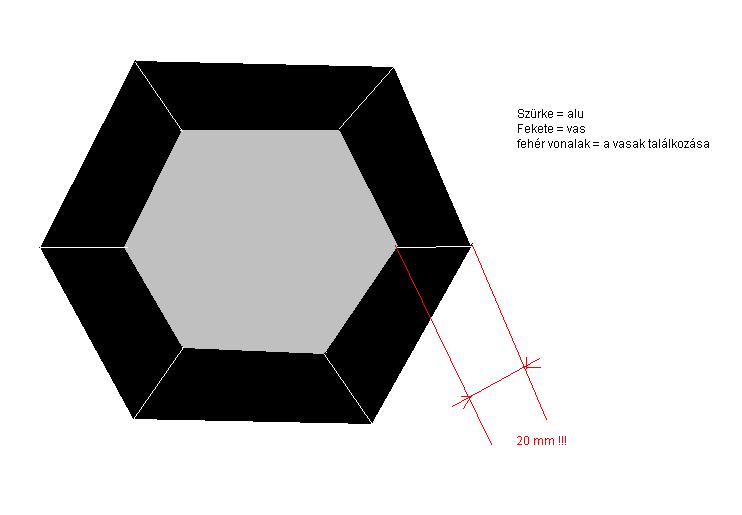

(#) erbe válasza generátor24 hozzászólására (») Júl 28, 2011 /
Egy dologban biztos lehetsz. Az aluból készült forgórésszel lesz egy drága játékszered.
A témát már sokszor kitárgyaltuk, vázlatokat, terveket, indoklásokat is bemutattunk. Ha munka előtt olvasgattál volna...
Amit még megtehetsz:
Keresel olyan átmérőjű vastagfalú vascsövet, ami az alutömb jelenlegi külső átmérőjével egyezik. Leesztergálod az alutömböt és rásajtolod a vascsövet. Rámarod a síkokat, amire rákerülnek a mágnesek és máris használható lesz. Persze nem 3-4 mm-es falvastagságról van szó, hanem legalább 10, de inkább több. Jobb vasanyagforgalmazók levágják neked azt a 8-10 cm-es darabot és csak azt számlázzák.
Ha van kedved szórakozni vele, akár 6 lemez-laposvasdarabból is ráillesztheted az alutömbre. Ez esetben ügyelni kell, hogy a találkozó élek minél nagyobb felületen összefeküdjenek, mert ott mennek át az erővonalak. 6 pólusról írsz, emiatt jelentős vastagságra van szükség. Méreteid szerint inkább 20, mint 10 mm vastagságra.
Ez utóbbira egy vázlat:
(#) generátor24 válasza gulyi88 hozzászólására (») Júl 28, 2011 /

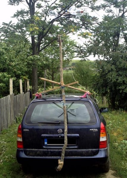

(#) Iszkakof István válasza sziriusz hozzászólására (») Júl 31, 2011 /
Kedves fórumtársak
A héten készítettem magamnak egy anemométert és kalibráltam is gépkocsi segítségével. Nem a legsikeresebb, de a következő jobb lesz és a kalibrálása is pontosabb fog lenni. Mellékelek pár képet, és egy táblázatot, amelyik elég pontatlan, bizonyára sok mindent elnéztem, de alapjában véve, ez is eredmény. A keresztfiam kocsijára szereltem a tesztelésre váró felszerelést, aki vezette is a kocsit. Ő nézte a kocsi km/h óráját, és hangosan mondta, amikor elértünk egy bizonyos sebességet. Én pedig jegyeztem a kerékpár sebességmérő által mutatott fordulatot. Bosszant, hogy csak táblázat segítségével tudom kiértékelni a szélsebességet, de reménykedek sziriusznak a segítségében (mert ha valamit ki kell számolni, Őt kérem meg) és készítek egy olyan amemométert, amelyikről egyenesen le lehet olvasni a szélsebességet, mindegy hogy km/h, vagy m/s. A kerékpár komputerén két sor adatot jelenik meg. A felső sorban a kerékpár sebessége km/h – ban, míg alatta a kerék fordulata, fordulat/perc-ben. A szélkereket nem igazán méreteztem, csak tessék – lássék alapon. Arra vigyáztam, hogy minden lapát karja egyenlő hosszú legyen, és ki legyen egyensúlyozva a kerék. A fordulat, ami megjelenik a kijelzőn, adott, mert jegyeztem, de a hozzá rendelt sebesség számértéke sem km/h – nak, sem m/s –nak nem felel meg. Mellékelek egy táblázatot, a mérés eredményével és egy néhány képet is, hogyan készítettem elő a mérést.
Egy csőre tettem a jelenlegi szélgenerátoromat, amelyik lead 2-3 voltot, az anemométerem és minden szélgép tetejére szoktam tenni egy pillepalack forgót. A pillepalack forgó segítségével meg tudom állapitani, hogy nincs szél ott fenn, vagy még nem elég erős ahhoz, hogy a 27 –es traktor áramfejlesztőjével készült szélgenerátor elinduljon. A pillepalack forgó nagyon könnyen forog. Az amemométer már rég áll, de a pillepalack forgó még mindig forog. És hamarabb is indul.
Elnézést a hosszú szövegért, de nem akartam kihagyni semmit.
(#) gulyi88 válasza generátor24 hozzászólására (») Júl 31, 2011 /
A körív melletti zöld ikonnal leteszed a pöttyöt, amíg piros addig nyomsz egy szpészt, kiválasztod a mágneses anyagot a legördülőbe, lejebb van a "magnetization direction", ahol 0 az alapértelmeztt, fokban értendő és balra forgat.
