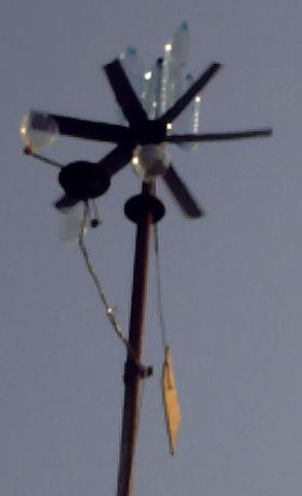

(#) Iszkakof István válasza westhorses hozzászólására (») Szept 20, 2011 /
Kedves westhorses
Melékelek egy képet, amin a jelenlegi széltechnikám található. Nem látszik tisztán, de a magyarázatommal megérted, mi is van ott fenn. Az én anemométerem három pillepalack nyakból van, 19 cm hosszú nyeleken, de nem forog eléggé. Nem alakítom át, mert már kalibrálva van gépkocsival és sziriusz segítségével (online, mert még személyesen nem találkoztam vele) beállítottam, hogy a m/s szélsebességet egyenesen le lehet olvasni. Inkább még egyet készítek, de arra már négy palack nyakat tennék, vagy inkább hosszában félbevágott négy félpillepalackot. Természetesen, ha lesz anyagom, 15 cm átmérőjű lemezkúpokat fogok készíteni. Nézd meg a képet, legalul található az anemométer, középen a generátor és legfelül egy pillepalack forgó, hosszára félbevágott palackokból. Ez a négy félpalackból álló forgó annyira érzékeny, hogy forog akkor is, amikor a fák levelei nem mozognak és az anemométer is pihen. Az is igaz, hogy van olyan szélcsend, hogy egyik sem mozdul. Az anemométerem azért nem tekintem tökéletesnek, mert lassúbb szélben már áll, de a pillepalack forgó a tetején még forog. Még egy érdekesség. A szélmérőm, legalább 30 cm - rel alacsonyabban van, mint a generátor szélkereke, de ha a szél abból az irányból fúj, hogy a szélmérő a szélkerék hátoldalánál van, annyira meghamisítja a szélsebesség adatait, hogy nem is hinnéd. Volt már olyan eset is, hogy megállt de a szélkerék szépen forgott.
Pingpong labdák helyett tegyél csak bátran pillepalack nyakakat, de négyet, nem fogod megbánni, ha még nem akarsz fémlemez kúpokat készíteni, vagy óriás merítőkanalakat szerezni. Nekem a jelet a szenzortól 40 méter UTP kábel hozza le. Lehar tanácsára a kábelt betoldottam még kalibrálás előtt. Szofitok neked, hogy minnél hamarabb sikerüljön. Nem is gondolod, milyen nagyszerű a szobádból tudni a szélsebességet.
Már félig kész van a szélirányjelzőm is. Ugyanazon az UTP kábelen fog lejönni a Hall szenzoroktól (amit cd meghajtókból guberáltam) a jel, nyolc ledhez.
