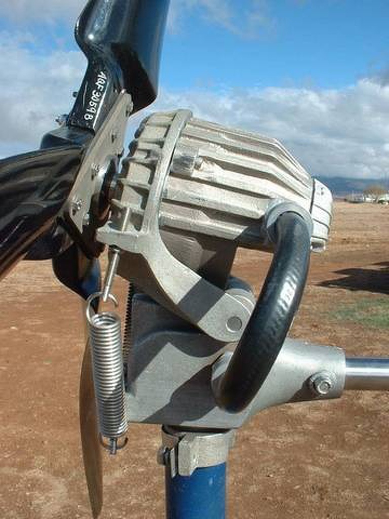

Igen, a fizika a másik ok amiért még mindig állnak a generátoraim. A fordulatszám növekedésével egyre erősebb a giroszkóp hatás, ez volt ami meggátolta a szélből való kitérést. Rengeteg időt elszórakoztam a farok rúd hosszának ill. a farok méretének változtatásával, de soha nem lett jó. (Igazság szerint ha meg tudtam volna csinálni hogy túl nagy fordulat esetén megrövidüljön a farokrúd akkor lehet hogy kitért volna...)
Viszont láttam egy olyan verziót hogy a széllel szembeni oldal felé megbillenti a generátort ha túl nagy a szél, az biztos működne de a súlyelosztás beállítása eltartana egy darabig...

Én pont a kitérés beállítás bonyolultsága miatt, hátra billenőre készítem most a szélgenerátoromat. Remélem, ennél a megoldásnál sikerül kézben tartanom a fordulatszámot.

Két fajta kifordítást próbáltam ki,mindkettő TÖKÉLETESEN bevált.
Évek óta fent van a gép,semmi gond vele.Igaz rövidre van zárva nálam is...De forog,és kifordul.
Két új generátorom is van,csak időm nincs... Van egy fix gépem,azon már két lapát tört le,mert nem tudott kifordulni...

(#) Barret válasza pudding1 hozzászólására (») Nov 5, 2016 / 1
A régi gépem fent van a youtube-on,1-13-nál látszik a működése. Trükkös,mert a rotor tehetetlensége elforgatja a gépet is,nem csak hátra bólint.
Viharvédelem a videó címe.
Megvan a másik fórumon felrakott képem,nagyjából látszik rajta minden.
Ez a klasszikus felépítésű változat,elsőre sikerült Állítható a rotortengely eltolása a központi
forgásponttól.Evvel tudom finomhangolni a kifordulást.

(#) Barret válasza pudding1 hozzászólására (») Nov 7, 2016 /
Végignéztem a videot,nem látom hol fordul ki a szélből!
Nálam a kifordulás azt jelenti,hogy 90 fokkal elfordul a szélirányból úgy,hogy a farok szélirányban marad! Esetleg visszatéréskor lehet rá tenni egy lengéscsillapítót,mert nagyot ránt az
oszlopon,ha magasan van az utolsó kikötési ponttól. Előző gépemen volt,a gép súlya miatt.
