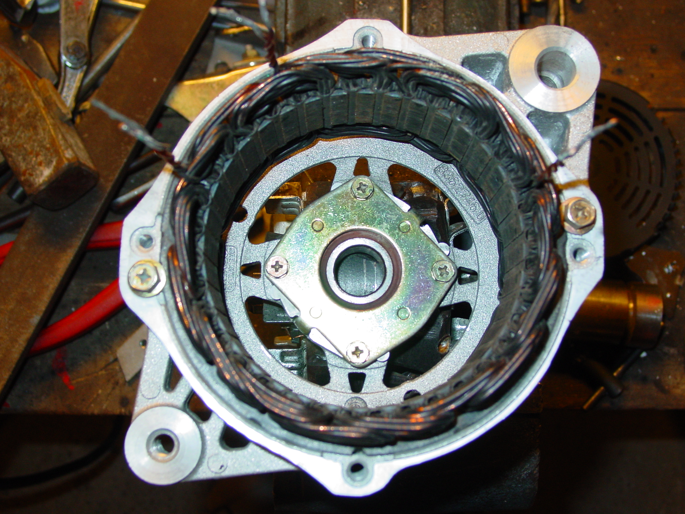

Sziasztok! Segítséget szeretnék kérni, itt van ez az autó generátor már szétbontva. A kérdésem az lenne, hogy tudja e valaki, hogy a legjobb hatásfok eléréséhez, milyen mágneseket, hány részre elosztva kéne az általam esztergált rozsdamentes acél vagy ötvözött alumnium tengelyre beültetni, persze minden adat és átmérő, mármint a forgó részre vonatkozóan megegyezik. Szóval a forgórész kerületén milyen osztásban kéne a mágneseket és milyen szélességű mágneseket beépítenem? Nagyon megszeretném köszönni, ha valaki gyorsan tudana segíteni. Fontos lenne az alacsonyabb fordulaton nyert amperszám. Az állórész tekercsei hármasával ismétlődnek, elvileg 36 db vasmagból áll.
(#) lehar válasza Koncsar hozzászólására (») Nov 9, 2007 /
Légyszi nézd meg az eredeti forgorész beosztását,illetve polusszámát és aszerint készitsd az uj mágneses forgorészt.Egy ajánlás : ha lehet Neodim mágneseket használj,persze elöször szerezd be a megfelelö darabszámot,majd eszerint készitsd az uj forgórészt.(téglalap alaku,minim 5mm vastagok legyenek)

Szia Lehár!
Előszőr is köszi a választ, másodszor meg így néz kia forgórészem. További segítséget szeretnék kérni, meg, hogy hány darab mágnest ültessek be az aluminium tömbbe?

Lehár még valamit szeretnék mondani, hogy a forgórészen körbe 12 db háromszög alakú pólus van. Ez a képen is látszik félig.

(#) mex válasza Koncsar hozzászólására (») Nov 9, 2007 /
Üdv. Véleményem szerint legjobb lenne megtartani az eredeti forgórész vasmagját,mert az ideális kiképzésű,és a két vasmagfél közé kellene mágnest tenni. Gyűrű alakút nem tudom gyártanak-e neodyniumból,ha nem akkor meg lehetne próbálni komolyabb hangszórómágnest betenni. Kisérleti motoromon ilyen megoldást alkalmaztam,és nagyon jól működött.

Szia! Persze lehet kapni neodim mgnest, csak ennek a forgórészét már szétbarmoltam. Meg ha megnézted a képet a forgórészről, nem tudom, hogy hogy illeszteném bele a mágnest. Most esztergáltam új tengelyt és azon gondolkodom, hogy a vasmag helyére vagy dalamid vagy réz henger kerülne. Tudni kéne hány db mágnes hasábot ültessek a kör kerületére?
Még mindig az eredetit erőltetném... A tekercs helyére kellene 1db gyűrűmágnest tenned. Egyébként új forgórésznél 12db kell, 6északi,6 déli pólussal álljon kifelé. Ebből következően olyan hasábok kellenek amelyek hosszabbik éleire merőleges a mágnesezés.
