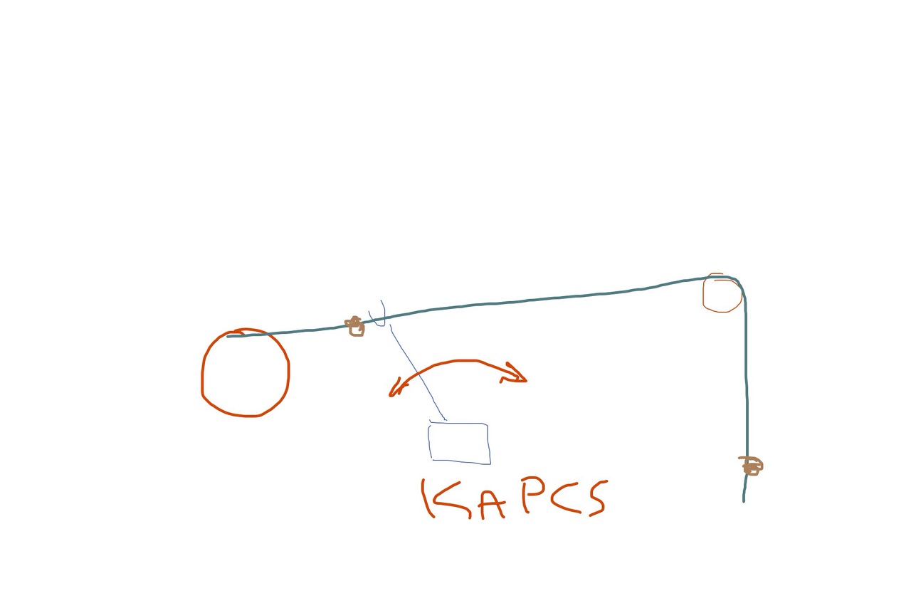

A 3,5 fordulatot csak példának hoztam fel, fogalmam sincs hogy mennyi kell, lehet 20 fordulat. Egy mini daru féleség lesz egyébként. Nem nekem kell, nekem csak a vezérlést kell megoldanom. És kellene tudni, hogy mikor van fent és mikor van lent a horog. És külső érzékelőt nem lehet beiktatni, tehát a motoron kell lennie valamilyen jeladónak amiből a mikrokontroller számolhat. Max. felül lehet egy végállás kapcsoló, de az még nem elég ahhoz, hogy tudjam meddig kell leengedni. Egy encoderes motorral nem lenne gond, főleg ha elemről folyton menne az mcu, így ha kézzel elállítod akkor is tudná a jelenlegi pozícióját. Csak hogy kb. 5000Ft a legolcsóbb nagy áttételű encoder-es dc motor ebay-en és ezért gondoltam az olcsóbb RC szervókra is.

Ez igy nem fog menni, mert szinte kizárt, hogy a motor mindig egyformán tekeri fel a kötelet ( lehet az bármi). Még a valoságban is van egy érzékelö fent a gémnél, ami lekapcsolja a motort, ha oda feljut a macska.
Egy szoval- az ötlet nem jó.
Csinálhatsz 2 kis csomot a kötélre, vagy egy-egy csepp alufestékkel csillogossá teheted amit egy optikai érzékelö figyel.
Ha 2 csomot csinálsz a kötélre, és azt átvezeted egy kis hurkon ( tü fokán) azok el tudnak mozditani egy kis kapcsolot ami neked lekapcsolja az adott irányba a motor forgását ( ettöl egyszerübbet ki sem lehet találni.)

Itt egy vázlat. Ha letekeredik a kötél a dobrol a közelebbi csomo billenti át a kpacsolot, ha meg feltekeri, akkor meg a macska közeli csomo billenti vissza a kapcsolot. Nem tudom milyen nagy a modell, de a kapcsolo karja akár 2 miniatür nyomogombot is nyomogathat, aminek a jelét egy flip-floppal feldolgozva a motor blokkolására használod. Ellenkezö irányban DC motor esetén egy-egy dioda áthidalja a blokkot.

Igazad van, bár nem kell olyan precízen megállnia fent, csak nagyjából. Most kaptam az infót, hogy a leengedés meg kézzel történik gyorsan, azaz szemmel kell figyelni hogy mikor van lent és ráakasztani a tárgyat a horogra. Csak az emelés lesz nagyon lassú, ezért elég annak a végét jelezni. Még akár időzítéssel is talán meglehetne oldani előzetes mérések alapján... De ha változik az emelési magasság akkor tény, hogy végálláskapcsoló kell.
Megkaptam a motor sebességét is, 1 RPM-nek kell lennie az alsó határnak. Még jó, hogy a mechanikát nem nekem kell megcsinálni.
Köszi a rajzot, jó ötlet!
