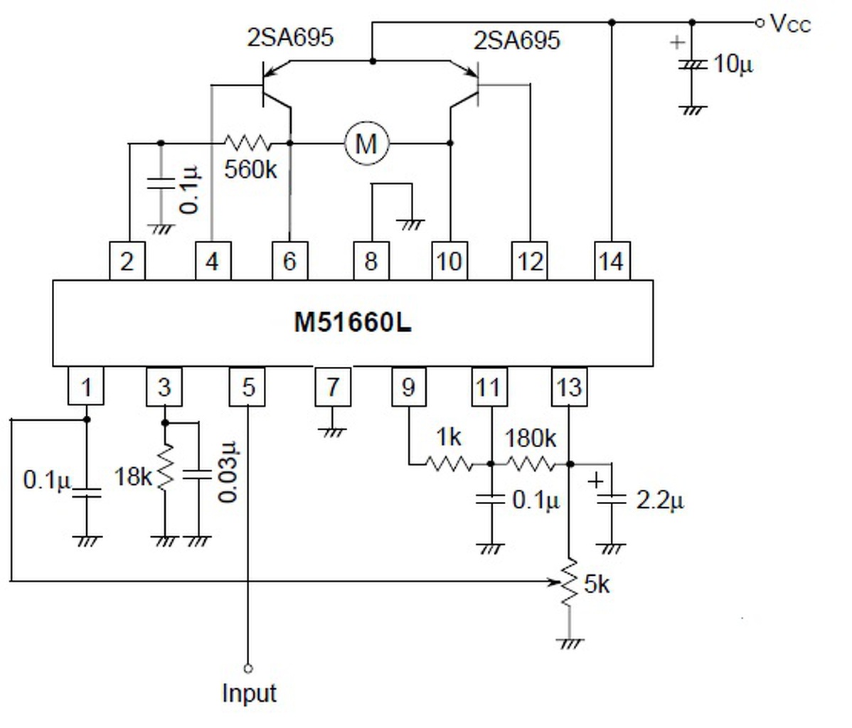

(#) kormika válasza Kerberosz1 hozzászólására (») Júl 9, 2015 / 1
1 db NPN tranzisztorral is megoldható a szintillesztés, de az okozhat bizonytalan működést. A lenti rajzon látható, hogy a vezérlőimpulzusok magas szintjét az R2 ellenállásnak "kell előállítania", az húzza fel a szervó bemenetét magas szintre, ha a tranzisztorod lezárt. Ez azért okozhat így bizonytalan működést, mert ha a szervó bemenetét esetleg egy kondenzátorral zavarszűrte a gyártó, akkor máris van egy soros RC tagod, ami miatt az impulzus felfutó éle nem lessz eléggé meredek, és mivel ms-os időzítésekről van szó, pár 100us is komoly eltérést okoz. Ez egy darab NPN tranzisztorral úgy oldható meg, hogy R2-t kis értékűre választod, de mivel az idő 90%-ban a tranzisztorod nyitva van, így a kis értékű R2 feleslegesen nagy fogyasztást okoz, ami akkus táplálásnál nem célszerű. Ami a szervódat illeti biztosan van vele valami gond, nekem ugyanilyen szervó van az UAZ kormányzásában, és a vevőm egy külön 1 cellás Li-Po-ról megy, a szervó pedig a 2 cellás akkuról, amiről a motor is, és tökéletesen működik. Ahogy Massawa is írja, a szervónak az impulzus szélessége számít, nem az amplitúdója. Nekem pl. a PIC-es szervóteszterem egy CR2032-es gombelemről megy, és teszteltem vele már 40 kilós szervót is, ami 3 celláról ment, és az is működött. Most volt szabadidőm, és rádugtam az UAZ kormányszervójára a szervóteszteremet, de a CR2032 helyett labortápról táplálva, a szervó természetesen továbbra is a 2 cellás lipo-ról kapta a tápot. A szervóteszter tápfeszültségét egészen 1,9V-ig tudtam csökkenteni, akkor még működött a szervó, 1,8V-nál kezdett el "zizegni", de még akkor is működött.
A hozzászólás módosítva: Júl 9, 2015
(#) kormika válasza kormika hozzászólására (») Júl 9, 2015 / 1
Az előző hozzászólásom második képén egy gyakori szervó kapcsolás látható, az IC datasheetje szerint a bemeneten egy NPN tranzisztor van, tehát elvileg már 700mV körüli feszültséget is magas szintnek lát az IC. Az újabb digitális szervókban mikrokontrollerek vannak, amik bemenete TTL jelszintekhez igazodik, ahol 2V már magsnak számít, ha Schmitt Triggeres bemenete van, akkor pedig már 1,6V is magasnak számít. Biztos vagyok benne, hogy a szervóddal van valami hiba, a Turnigy is kínai, és sajnos eléggé sok gyári hibás van köztük Nekem már volt olyan új szervóm, ami csak egyik irányba volt hajlandó forogni, és olyan is, ami egy bizonyos fokú elfordulás után kiakadt végállásba olyan szinten, hogy lefogazta saját magát. Előbbit szétszedve a panelról hiányzott egy tranzisztor, és így csak egyik irányba tudta forgatni a motort az elektronika, utóbbinál pedig hibás volt a potméter, minimális elfordulás után átment szakadásba.
