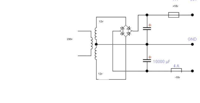

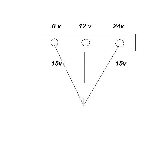

Azt szeretném kérdezni hogy van egy trafom amiből szimetrikus tápot szeretnék csinálni.
A trafó gyári kivezetése és adata szerint 0 hoz viszonyítva 12V és 24V-ad le
Viszont ha a 12V-os kimenethez viszonyítom a 0 és a 24V-os kimenetet akkor egyenlően mindkét oldalon 15V-ot kapok
Igy megfelel-e a szimetrikus trafónak +-15V ? Csatolok egy képet.
köszönöm
(#) mex válasza zsa hozzászólására (») Jún 23, 2010 / 1
Igen. A jelenlegi 12V-os kivezetést kinevezed 0V-nak (ez lesz a test) az eredeti 0V, és a 24V-os kapcsokra egy graetz híd váltófeszültségű bemeneteit kötöd. A + - kapcsokra egyenként polaritáshelyesen pufferkondenzátort kötve, a másik kivezetésüket a testre kapcsolva előáll a földszimmetrikus táp.
Valahogy így:
(#) ptesza válasza mex hozzászólására (») Jún 23, 2010 /
És kb +-17V lesz.

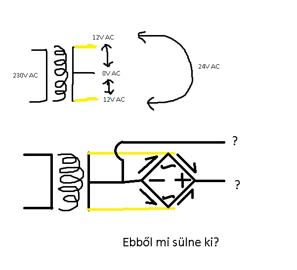

Van egy 3 kivezetéses (sárga-fekete-sárga) 2x12V AC-s 2-2 A trafóm. Egy sztereo végfokhoz szeretném használni, ami DC-ben max 18V-ot használna. Hogyan egyenirányítsam a 3 kivezetést? Ha csak az egyik oldalt egyenirányítom és használom akkor nem éghet le? Mindenesetre szeretném kihozni belőle a maximumot amperek terén. Van egy 4A-es greatz-em hozzá. Ötletek, kapcsolások?

(#) Doncso válasza daniel.san hozzászólására (») Jún 27, 2010 /
Szia, így.
(#) daniel.san válasza Doncso hozzászólására (») Jún 27, 2010 /

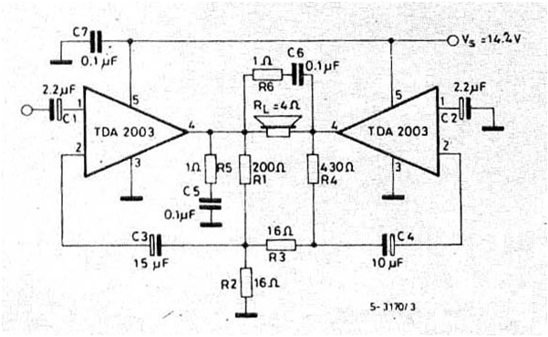

Szia! Köszi a választ, de nekem nem szimmetrikus kell, bocs, hogy ezt kifelejtettem az előző hsz-emből. Az erőlködő 2db hidalt TDA2003-as végfok. Nem szimmetrikus táp kell neki. Vagy lehet, hogy mondjuk a bal oldal kapja a +18V-ot a jobb oldal pedig a -18V-ot? A két végfok különálló, működne így?
Linkeld be a kapcsolást. Amit mondasz elméletben jó, de gyakorlatban nem. Ez azt jelenti, hogyha a két végfokot külön rákötöd, akkor elindul, de ha összekötöd a jel bemenettel ,akkor itt zárlat lesz, szóval ez a felállás most nem jöhet szóba. Esetleg a középső kivezetést szét lehet e bontani? Mert akkor lehetne a két 12v-os tekercset párhuzamosan kötni. Ha nem lehet, akkor csak egy tekercset használhatsz. Leégni nem fog.
Sajnos nem tudom szétszedni a trafót. Először kipróbáltam mind a két oldalt külön-külön graetz-ekkel egyenirányítani, de bekapcsoláskor csak zúgott egyet és semmi. Kikapcsoláskor ugyanúgy egy pillanat zúgás. Gondolom akkor ott is a bemenetnél lett rövidre zárva valami. Kipróbáltam csak az egyik oldallal hajtani mind a két végfokot és működik szépen, de kevés az erősítőnek. Ezért kellene valahogy mind a kettő oldala, hogy dupla áramerősséget adhasson, ha ez egyáltalán fizikailag lehetséges.
Ha nincs más megoldás, akkor beszerzek egy nagyobb, sima trafót, csak hát ez itt van ingyen, egy kis fejtöréssel olcsóbb lenne munkára bírni.
Mellékeltem a végfok kapcsolását, hátha van valami remény. Köszönöm a segítséget.

(#) Doncso válasza daniel.san hozzászólására (») Jún 27, 2010 / 1
Értem. Amikor két graetzel egyenirányítottad, akkor gondolom a graetz kimenet pozitivakat és negatívokat párhuzamba kötötted. Ez zárlat, jól látod. Ez nem járható. Ha nem lehet szétszedni, akkor sajnos csak az egyik oldalát használhatod. Vagy esetleg, ha olyan a trafó, akkor át kell tekercselni. Ha ez sem járható, akkor kell egy másik trafó.
A két graetz kimeneteit nem kötöttem össze, mentek párosával a két végfokhoz, de a két negatív oldal a bemenetnél ígyis összement. Nem érdekes már, közben már álmodoztam is és azt hiszem a zsebembe nyúlok és inkább veszek egy szép toroidot. Jó lesz ez a trafó még később valamire, nem buherálom szét. Köszönöm a segítséged, pár dologgal okosabb lettem.

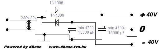

(#) zsa hozzászólása Okt 1, 2010 /

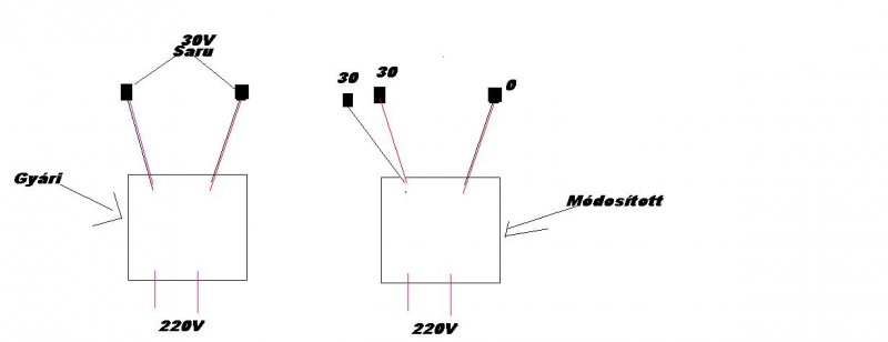

Lenne egy több kivezetésű trafóm amiből +/- 30v-os tápot szeretnék csinálni. Olyan problémám van a trafóval , hogy a minden kivezetésén dupla réz huzal van összekötve. Arra gondoltam ha szétkötném az összekötött szálakat akkor úgy meg lenne-e a 2*30V-om?
(#) ptesza válasza zsa hozzászólására (») Okt 2, 2010 / 1
Minden bizonnyal. Úgy csináljad , hogy az egyik tekercs végét ,kössed össze a másik elejével , az lesz a test. Ekkor a két szélsőn AC 60V voltot kell mérned , a testhez képest pedig 2x30V.
(#) zsa válasza ptesza hozzászólására (») Okt 2, 2010 /
Köszönöm a tanácsot , így gondoltad ? Csatoltam a javított képet. Még egy kérdés : 880VA van a trafóra írva az akkor hány Watt-nak felel meg, 1mm réz huzalozás.
