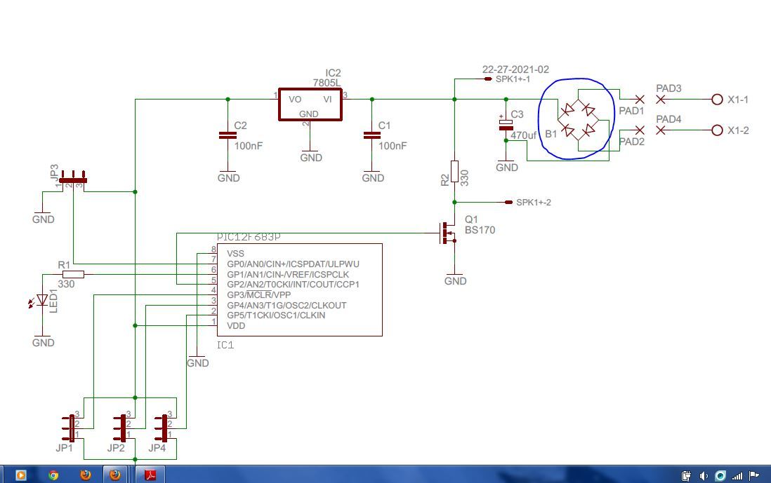

Ha AC a kimenet, jobb lenne a graetz elé kötni, mert az elektronika (puffer), el fog halálozni.
Pad1-hez a piros,Pad 2-höz a fekete? Most már nem akartam még egyszer lerajzolni.

Ezek közül valamelyikre gondoltam.
Okés köszönöm. Van itthon 4 db IN4006-s abból meg tudom oldani? Ha nem akkor veszek hétfőn olyat amit mutattál.

Elvileg minden jó, de valami mégsem, mert most csináltam egy sima BS170-es verziót és annál is forrósodik a tranzisztor

Ez a 47 Ohm nagyon kis érték, sokkal nagyobb kell.
Feszültségek rendben vannak? FET nélkül működik?

Ha a PIC bemenetét fix szintre (Vdd vagy Vss) állítjuk, nagyon kicsi áram folyik a lábon (Input Leakage Current ~ 1uA). Ha kimenetnek állítjuk, de nincs rá kötve semmi és a szint nem változik a kimeneten, akkor is kis áramokat használ. Ezért voltak az eredeti tervben a 3 -as jumperek, amikkel közvetlenül a Vss -re vagy a Vdd -re lehetett kapcsolni a lábakat.
Az ellenállásos megoldás, amit fentebb javasoltak 1k esetén 5mA/(alacsony szinre kapcsolt láb), 5k esetén 1mA/(alacsony szinre kapcsolt láb). Ez az áram már összemérhető a piezo átlagáramával. A felhúzó ellenállások értéke lehet 47k .. 220k is, de a 12F683 (a MCLR láb kivételével) rendelkezik belső felhúzó ellenállással is (250 .. 400 uA @ 5.0V). H-híd és a piezo: Mint írtam, a piezo meglehetősen nagy kapacitással bír. Sajnos a Kemo -nál nincs magadva érték, ha jól emlékszem a C@nrad -os lapján olvastam a 150nF -ot. Ekkora kapacitásra nincsenek felkészítve a FET-meghajtók. Ekkora kapacitás feltöltése és kisütése másodpercenként átlagban (20kHz ... 60kHz) 40000 -szer másodpercenként eredményezi azt a hőhatást, ami "felforrósítja" a meghajtót. Egy kis értékű soros ellenállással lehet csökkenteni az áram csúcsértékét, de akkor lassul a feltültés és a kisütés. Ha meghajtó beépítése miatt a töltést le kell lassítom, megkérdőjelezi, hogy érdemes-e egyáltalán beépíteni a meghajtót. Ráadásul jelentős saját fogyasztása is van (MCP14E8 1 .. 2 mA).
Hát ha 500mA a peak, 47 ohm -al 15V-ról kb. 310mA. De ha sok akkor teszek nem tudom 300-400 körülit.
Próbapanelon működött, az ATTINY-n 5V rendben van. Frekvenciát mértem a tranzisztor kimenetén az is rendben, csak felforrósodik. Lehet tényleg akkor az ellenállás értéke lesz kicsi.
