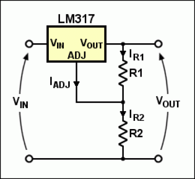

(#) fecameca válasza proli007 hozzászólására (») Feb 21, 2013 /
Az LM 317 szabályozása pedig jó szerintem, másképp nem is lehet bekötni: Input: bemenet, Output: kimenet, és adjust: szabályzás és azt mindig a kimenet és a test közé kötött potenciométerrel kell! Szerintem abba nem lehet belekötni, igenis jó stabil. Autórádiót zsebrádiót javítani, panelt fúrni akksikat töltögetni kiváló. A sok amper maximum autóakkumulátorhoz kell, na meg a fúrógéphez, ha körfűrészt teszek bele, és megszorul.

(#) proli007 válasza fecameca hozzászólására (») Feb 21, 2013 /
"azt mindig a kimenet és a test közé kötött potenciométerrel kell!" Akkor légy oly kedves, nézd meg az adatlapját, találsz-e ilyen kapcsolást benne..
LM317Azon a rajzon, amit Attilawap feltett, ott is ott van. Az hogy a potenciométer nem potméterként, hanem szabályozható ellenállásként van bekötve, és az osztó másik fele fix, attól ugyanúgy osztó marad az osztó. ott a negatívra megy 1 kiloohm, a visszaszabályzás a táblázatban megadott érték szerint változó. Minden stabilizátor a kimenetről csatol vissza, különben honnan tudná, mi megy ki? Az LM 317 egyáltalán nem nagyobb csoda, mint egy kapcsolóüzemű, sőt. De amire én használom, arra bőven elég. Azon a rajzon az R2 és R8 osztó ugyanott van, ahol az én potenciométerem.
Tessék itt van. Ezen szerinted máshol van az osztó, mint az enyémben?
Itt szó sincs arról, hogy az R1-nek fix 240 ohmnak kell lennie.
Csak ha szabályozod, akkor az R1 értékének fix ellenállásnak kell lenni, és a potméter mint változtatható ellenállásként helyettesíti az R2-őt. Az R1-en a feszültség mindig a belső 1,25V referenciával egyezik meg, így az áram is állandó rajta. A potin ez az állandó áram ejti majd a feszültséget. A kimeneti feszültség, pedig a potin eső feszültség+1,25V lesz.
Már azért sem lehet a potit feszültségosztóként bekötni, mert ha feltekered a kimenet felé, akkor a bejövő maximális feszültséget adja ki az IC. Vagy is megszűnik a szabályozása, és nem határozható meg a táp maximális kimenőfeszültsége. Középállásban, meg 2,5V lesz a kimenőfeszültség. Hiszen ekkor a poti alsó és felső felén ugyan az az 1,25V fog esni.
„Középállásban, meg 2,5V lesz a kimenőfeszültség. Hiszen ekkor a poti alsó és felső felén ugyan az az 1,25V fog esni.
üdv!”
Ez éppen nem igaz, mert nálam középállásban pont 12 Volt van, mint az előbb írtam, kalibráltam a potit, és ezért tudom. Most már tényleg keresek egy belső kapcsolást erről az IC-ről, bár ha igaz, amit leírsz, akkor maximum 1,25 volt változást tud kompenzálni, akkor meg egy kalap szamócát sem ér ez az IC, akárhogyan is kötöd be, még jó, hogy főleg csak fúrok, és akkut töltök vele.
(#) HERC válasza fecameca hozzászólására (») Feb 21, 2013 /
Hát pedig azt írja az adatlap is hogy a referencia állandó 1.25 V. Meg hogy
a kompenzálás 0.01 és 0.2 % körüli.
Na látod! Ha középállásban neked 12V feszültség jön ki, akkor nem is így van bekötve a poti, ahogy rajzoltad. Nem kell belső rajz. Ha itt nem tudod hogy működik, az IC, akkor azon hogy fogsz eligazodni? Egyébként az adatlap minden információt és számítást tartalmaz. Azokat átolvastad?
"akkor maximum 1,25 volt változást tud kompenzálni" Ezt meg honnan vetted? Az IC az Out és az ADJ pontok között figyeli a változást. Ha az eltér a belső 1,25V referencia értékétől, akkor szabályozza a végfokozatot, és kiegyenlíti a hibát. Ha ez a két láb között nem 1,25V mérhető, akkor az IC kilépett a szabályozási tartományából. Vagy is nem képes beállítani azt a feszültséget, amit az osztó határoz meg.
