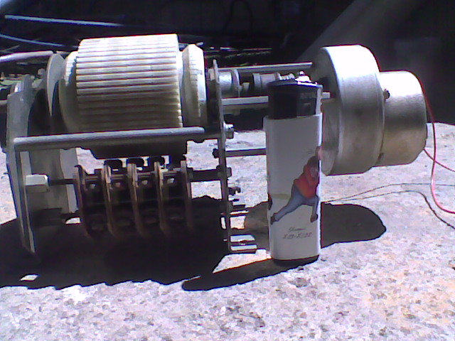

Nem villanyórára gondolok, hanem időkapcsolóra! Tehát adva van egy minyuri 220V/50Hz motor aminek áttételekkel lecsökkentik úgy a fordulatát hogy a kimenő tengely egy nap alatt fordul egyet. Erre a tengelyre szereltek egy vagy több úgynevezett "bütyköstárcsát" Ezek a tárcsák a beállított időben mikrokapcsolókat kapcsoltak és azzal vezéreltek dolgokat. Elfelejtettem lefényképezni. A melóhelyemen bontottam régi vezérlésből. Manapság már digitális ilyen kütyük vannak.

Ipari elektronikából bontottam. Fűtéseket vezérelt. Meg volt adva melyik helyiségben mikor dolgoznak és annak a gépnek a fűtését kapcsolták (engedélyezték) vele.
A motor 10cm átmérő és 5 cm vastag. A kijövő tengely egyet fordul egy nap alatt!
Először nem is tudtam mire lenne jó?
Először egy olyan órára gondoltam aminek csak egy mutatója van!
De aztán gondoltam megvalósítom régi álmom a csillagászati távcsövet.
Ekkora áttétel mellett annyira erős a kimenő tengely hogy képtelenség lefogni.

Ma lefényképeztem és itt vannak a képek! Ha valami ilyesmiket látsz valahol az tuti időkapcsolók.
Akkor a képek! Kettöt is találtam, az egyik gyorsabban forog a másik nagyon lassan. Mindkettő automatikában volt. A kimenőtengelyek 5-6mm átmérőjűek és kézzel nem lehet lefogni! Az öngyújtó mutatja a méretet, a motorok 220V-50Hz.

Ezek szinkronmotoros áttételek.
Sok vezérlő szerkezetben alkalmazták őket!
PL: Mosógép programkapcsolója
( Még a kőkorszakból a mikrovezérlők előtti időből.).
Automatikáknál...
( a SATRONIK Gázégő vezérlő automatikában is egy hasonló szerkezet adja az "ütemet").
A precíz mechanikus időreléknek is ez az alapja.
Stb, stb.
Megfelelő áttétellel egy elefántot is felemelne, több hét alatt.
