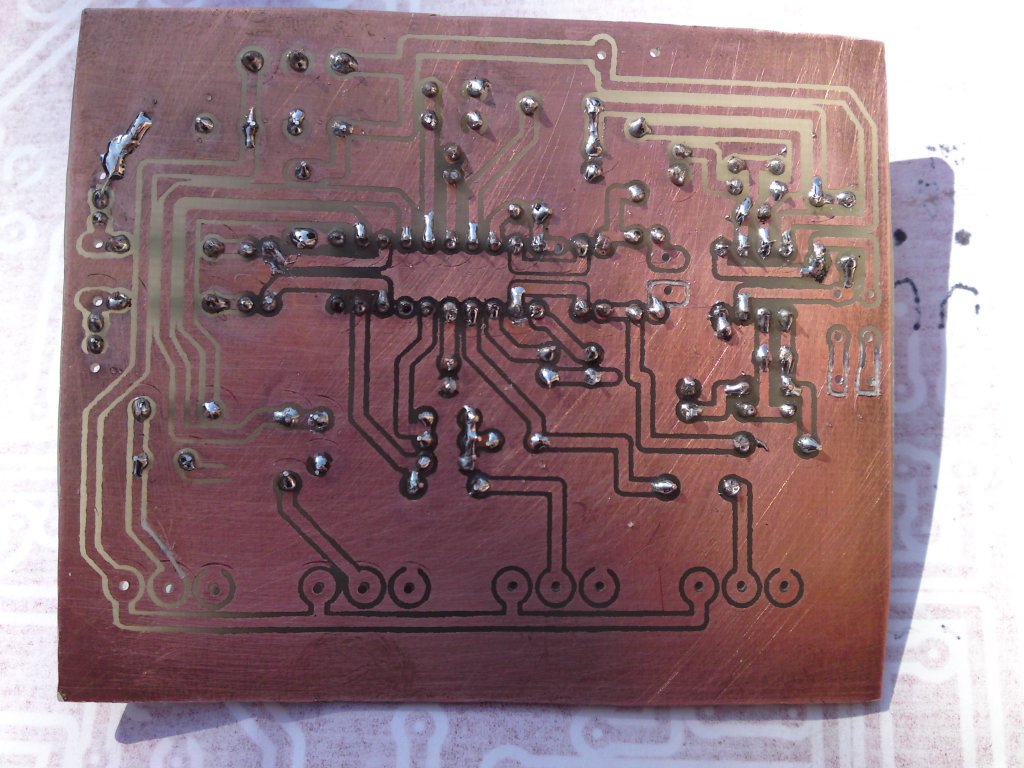

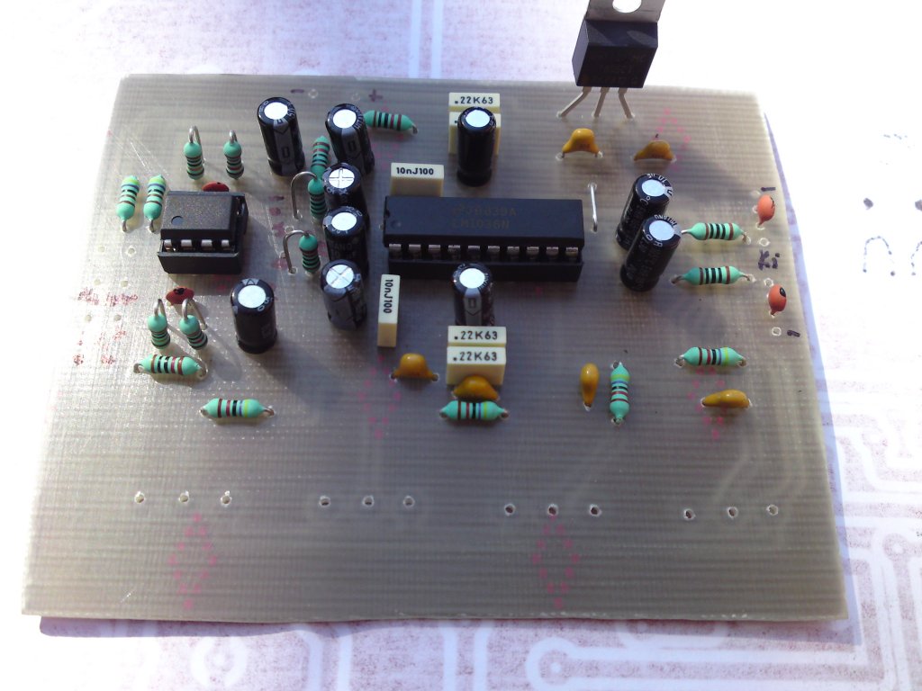

(#) Gohstrider válasza reloop hozzászólására (») Márc 27, 2012 /
Már készül az előerősítő.. Eddig keverővel próbáltam. Semmi háttérzaj nem volt. nagyon megszerettem a TDA-t.
Remélem jó lesz a hangszínszabályzó.

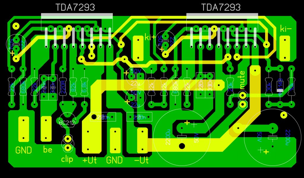

(#) reloop válasza Keresztes Vitéz hozzászólására (») Márc 27, 2012 /
A kimenetről a visszacsatolást vidd az alkatrészoldalon.
(#) Keresztes Vitéz válasza reloop hozzászólására (») Márc 27, 2012 /
Már megvan, csak elfelejtettem feltenni. Talán most már rendben lesz.
Így már tipp-topp. A híd invertáló tagjának clip jelzéséért azért ne törd magad, akkor lett volna jelentősége, ha az 5. láb előtt üres a nyák.
A nyákra már nem kerül rá az biztos. Remélem mielőbb össze tudom rakni, már érdekel miben lesz más a 7294-hez képest. Köszönöm a segítséget!

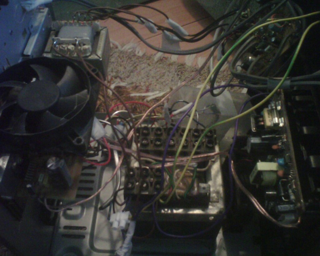

(#) peter1995 hozzászólása Márc 28, 2012 /
Nos úgy adotott a feszültség hogy 39,x V lett kerekítsünk 40V-ra. Ez az üresjárati.. Ez nem sok még? Mert ugye ha nem esik 32V alá nyert ügyem van. Elég szép darab trafóka így kérlem hogy leesne a fesz 28cm2 a vas a szekunder 2x29V és 1,6mm átmérő a szekunder és 0,8mm átmérő a primer. Felvételi áramot nem mértem de mikor izzót sorba kötöttem semmit se csinált az izzó Ezek szerint nem vehet fel sokat...
(#) reloop válasza peter1995 hozzászólására (») Márc 28, 2012 /
Jó lesz az. Építs hatásos hűtést, és ajánlatos hűtőtönköt alkalmazni, mert melegben nem lesz hiány
(#) peter1995 válasza reloop hozzászólására (») Márc 28, 2012 /
A hűtésével nincs baj. A két IC egy alu tetsre van csavarozva persze szigeteltem és ez meg egy 100x100as bordára amit non stop egy 80as venti hűt. Itthon kézmeleg se lesz a dolog Emellett egy venti keveri a levegőt a trafóra és az egész házban és egy fújja bentről a hűtőtönköt.
Tudom nagy gubant van benne de bent nem látja senki
Azt hittem egy transzformátor állomás fotóját csatoltad, de megtaláltam a rejtőzködő végfokot
Hát igen elveszik benne A végfok trafója mint látni is szép nagydarab A kis trafó meg a hangszín tápja...
