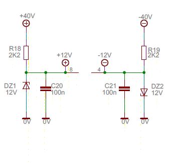

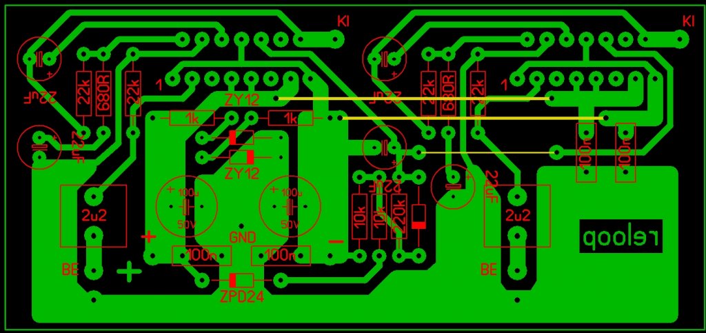

Örülök A két Zener-diódát úgy találtam ki, hogy arról mehetne a TDA7294 előtti műveleti erősítő. Hány voltos a tápod?
(#) accaboj válasza reloop hozzászólására (») Jún 7, 2012 /
30V AC. A filter műv. erősítője 2,2k-n keresztül kap tápot. Igaz még nem próbáltam ezzel a táppal a panelen levő filtert mert egy külső filterről kapja most a jelet direktbe.
(#) reloop válasza accaboj hozzászólására (») Jún 7, 2012 /
A zenert rá kéne varázsolni a panelra és a 2,2k-t 1-1,5k-ra csökkenteni.
(#) reloop válasza reloop hozzászólására (») Jún 7, 2012 /
Mehetnének a zenerek a műveleti erősítő tápszűrő kondenzátoraival párhuzamosan, akár a forrasztási oldalon is.
A 2,2k-t kicserélem 1k-ra az világos. A tápban 560ohm+6,8V zener van. Mit tegyek hova?
A 6,8V-ostól nincs nagyobb zenered? 12V-os például. Berajzolom majd a nyákos fotódba.

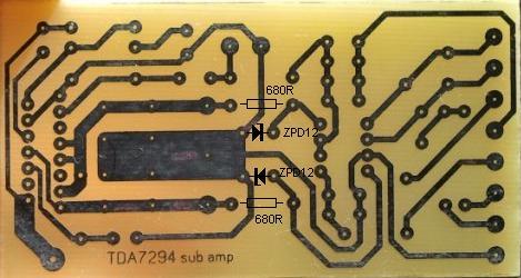

Mondtad, hogy az ilyen fajta táppal nincs be/kikapcsolási koppanás. Nekem mégis van mindkét esetben. Pedig elméletileg az RC tag is a MUTE lábon gondoskodik erről, szóval dupla védelem. Ha a 220k-val (ami nekem 100k) párhuzamosan tennék egy 1n4148-at az segítene? Bővebben: Link
A 10-es lábon lévő 10µF lehet nem sül ki eléggé. Ha a táp puffer lemegy két bekapcsolás között 3V alá akkor az ellenállással párhuzamos dióda segíteni fog.
A Zener-diódák helyét berajzoltam. Ellenállásnak 680 ohm-ot ajánlok. A tápegységről ez esetben az 560 ohm és a 6,8V Zener eltávolítható.

Már értem! Mivel talán nem marad ez a +-21V lebegő földpontos táp, ezért úgy döntöttem hogy nem babrálom a panelt, csak a 2,2k-t cserélem kisebbre.
Jaj még valami. A filter rajzán a 2,2k-kal párhuzamosan volt 1-1 12V zener. Azoknak pontosan mi a szerepük?
(#) reloop válasza accaboj hozzászólására (») Jún 9, 2012 /
A Zener-diódák nem párhuzamosak az ellenállásokkal, hanem sorba vannak velük kötve. Ennek az összesen négy alkatrésznek az a feladata, hogy a táp szimmetriájának eltolódását megakadályozza. A szimmetriát a pufferek eltérő szivárgóárama, a kimeneti off-set hiba miatti hangszóró áram, és az IC jelföld ingadozó áramfelvétele veszélyezteti.
(#) accaboj válasza reloop hozzászólására (») Jún 9, 2012 /
Rosszul emlékeztem, nem párhuzamosan volt a 12V-os zener amit kihagytam, hanem sorban a 2k2-vel. A 100n-val párhuzamos
Most jövök rá, hogy a rajzon is úgy van az műveleti erősítő tápja mint amit te javasoltál. Csak én a zenert kihagytam.

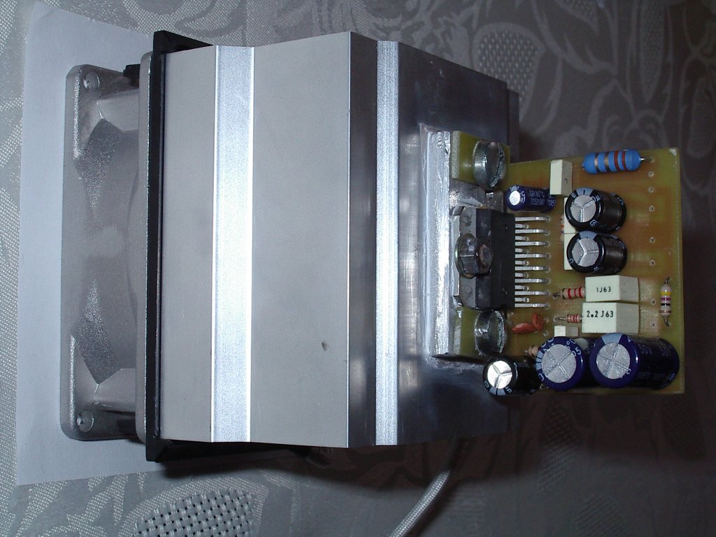

(#) Baxi válasza Alkotó hozzászólására (») Jún 12, 2012 /
Hi elkészült, köszönöm szépen.
Olyan kérdés, hogy elvileg 100W-os +/- 25V=50V ról azaz akkor 2A biztik benne?
(#) pjg válasza Baxi hozzászólására (») Jún 12, 2012 /
+/- 25V -ról nem nagyon jön le a 100W. 4 Ohm -on, gy bő 60W-ra számíthatsz. 8 Ohm -on meg 35W körül.
(#) bencikusz válasza Baxi hozzászólására (») Jún 12, 2012 /
Ha elfogadsz egy tanácsot, akkor a 470n-os becsatoló kondenzátort kicseréled. Ha jól látom akkor valami kerámia kondi van benne, sokkal jobb lenne valami fólia.

(#) pjg válasza Baxi hozzászólására (») Jún 13, 2012 /
Az enyémben c1 helyén 3 mikró van. A C5 22mikrós kondit is érdemes nagyobbra cserélni. Nekem két 470 mikrós van polaritással szemben sorba kötve. Így kb. 235 mikró polarizálatlan. Elvileg 2 Hz az alsó 3dB-es pont.
