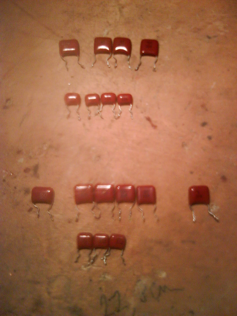

(#) at22 hozzászólása Márc 22, 2013 /
Sziasztok! Most kezdtem bele a pedro féle tda7294 hídba. Itthon a java alkatrészt már össze szedtem. A 220nf-os meg a 330nf-os kondikat is találtam itthon de nincs rajta, hogy hány voltot bír csak jelzések vannak rajta. Mellékeltem a képet. Szerintetek ez jó lesz hozzá?
A segítségeket előre is köszönöm.

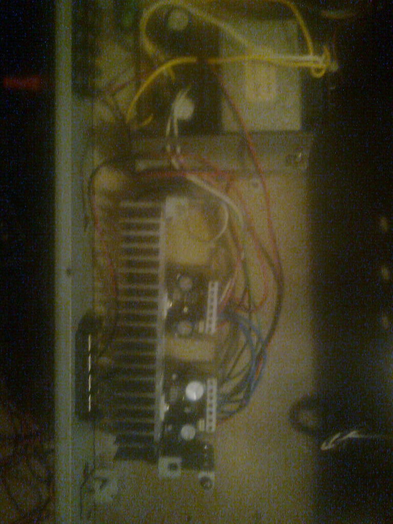

(#) jani1987 hozzászólása Márc 22, 2013 /
Mondjuk úgy, hogy készen van a projekt. Igaz hiányzik a hangerő poti, de most időm sincs bemenni a boltba. Bocs a képért, de telefonnal készült és már délután van.

(#) peter1995 válasza at22 hozzászólására (») Márc 22, 2013 /
Szia. Véleményem szerint simán elbír 50V-ot. Én egy 8 fetes végbe raktam ilyeneket, csak 100nF-osat. Ott eredetileg 100V-os volt ilyennel pótoltam nem volt baj. Meg ugye ez a bemeneten van ahol nincsenek nagy feszültségek.
(#) at22 válasza peter1995 hozzászólására (») Márc 22, 2013 /
Hali! Köszönöm a segítséged.
(#) Bassmester válasza at22 hozzászólására (») Márc 22, 2013 /
Szia! Nem fontos ragaszkodni a 330/220n pároshoz, tehetsz bele a kettõ helyett, egy-egy db 470n - 2,2u közöttit. Lehetõleg mkp kondit használj.

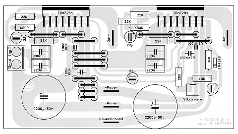

(#) at22 hozzászólása Márc 29, 2013 /
Sziasztok! Az lenne a kérdésem, hogy 30k ellenállás helyet nem tudtam szerezni csak 33k.ohm-ott. Ha belerakom a 33 k a 30k helyet nem lenne baj?
A pedró féle tda hidat rakom össze. Ja és a 2200uf-es kondi helyet nem jó más?
A segítségeteket előre is köszönöm.

(#) reloop válasza at22 hozzászólására (») Márc 29, 2013 /
Szia! A 3k eltérés lényegtelen, jó bele a 33k. A 2200µF helyén 100µF-t használok, természetesen van előtte 2x10000µF puffer.
