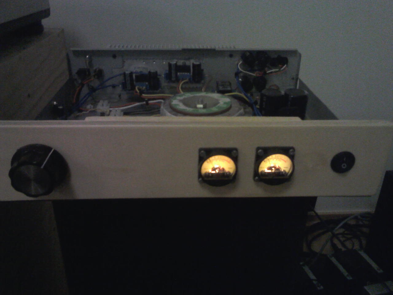

Sziasztok! Problémám akadt a 2.1-em összerakásakor. Van egy 4IC-s TDA7294 végfokom, ami tökéletes, zajmentes. Van egy 1IC-s TDA7293 végfokom őt szeretném a subládámra kötni, aminek egy pici alapzaja van, de még nem gáz. Viszont amikor közös tápra teszem a két egységet megőrülnek és valami egészen sok alapzaj keletkezik mindkét végfok kimenetén. Már próbáltam külön-külön egyenerínyítás, puffer, szürő, stb. és már próbáltam a TDA7294-es IC tápjára kötni a mono végfokot is, a fotón ez látszik.
Az előerősítő nincs bekötve, csak a két végfok.
Válaszokat előre is köszönöm!

(#) reloop válasza hzsanda hozzászólására (») Ápr 29, 2016 /
Szia! Előre bocsájtom, tökéletes megoldásnak az számítana, ha a két végfok külön trafóról, vagy egy trafó két külön szekunderéről menne.
Elég nehéz feladat mindkét nyákon megtalálni azt a pontot, mely kellően terhelhető és a jelföldhöz képest zavarmentes.
Jelen felállásban valóban a 4 IC-s panelről lehet áthozni a tápot, ha annak az egyenirányítójában van még elegendő tartalék.
A ±táp pontok viszonylag egyszerűen összeköthetők. Fontos, hogy az összekötő kábelt mindkét panelen a puffer megfelelő lábához forraszd, ne valamely hozzá kapcsolódó vezetősávra.
A testek összekötésénél első körben megpróbálhatod az adott panel puffereinek testlábait összekötő vezetősáv felezőpontját kijelölni és min. 2mm2-es vezetékkel összekötni őket.
Lehet bejön egy olyan megoldás, hogy a két panel puffereinek 2-2 lábpárját kötöd össze, tehát négy vezetékes lesz az összeköttetés. Itt is közvetlenül a kondi lábra kell forrasztanod!
Nagyon ügyelj, hogy a testeket és a polaritást el ne cseréld és feltétlen áramkorláttal éleszd az újrahuzalozott készüléket! Bővebben: Link

(#) hzsanda válasza reloop hozzászólására (») Ápr 30, 2016 /
Szia! Köszönöm a válaszod! Kipróbálom elsőnek az összekötést négy kábellel, mert ez még nem csináltam. Itt a beépített TDA7293 modulom linkje nem egy szerencsés a fotó.
Bár nem ezt a KIT-et vettem meg, de szerintem ugyan az a panel és itt látszik a nyák jobban. Köszönöm a segítséged! üdv, H
(#) reloop válasza hzsanda hozzászólására (») Ápr 30, 2016 /
A táp és jelföld szétválasztás így oldható meg.

(#) hzsanda válasza reloop hozzászólására (») Máj 4, 2016 /
Simán az átkötéssel próbálkoztam, a tápot nem babráltam.
Működik! Gyakorlatilag fület kell tapasztani a hangszóróra, hogy búgást, zajt halljak.
Még a táp átkötéssel is kipróbálom, hátha még az a kevéske zaj is megszűnik.
Nagyon szépen köszönöm a segítséget!
(#) hzsanda válasza hzsanda hozzászólására (») Máj 5, 2016 /
Szia Reloop! Próbáltam a tápot is egységesíteni, (négykábeles átkötéssel a pufferkondik lábánál), nem hozott semmilyen változást. Az általad küldött átkötés marad. Mégeccer köszi!!

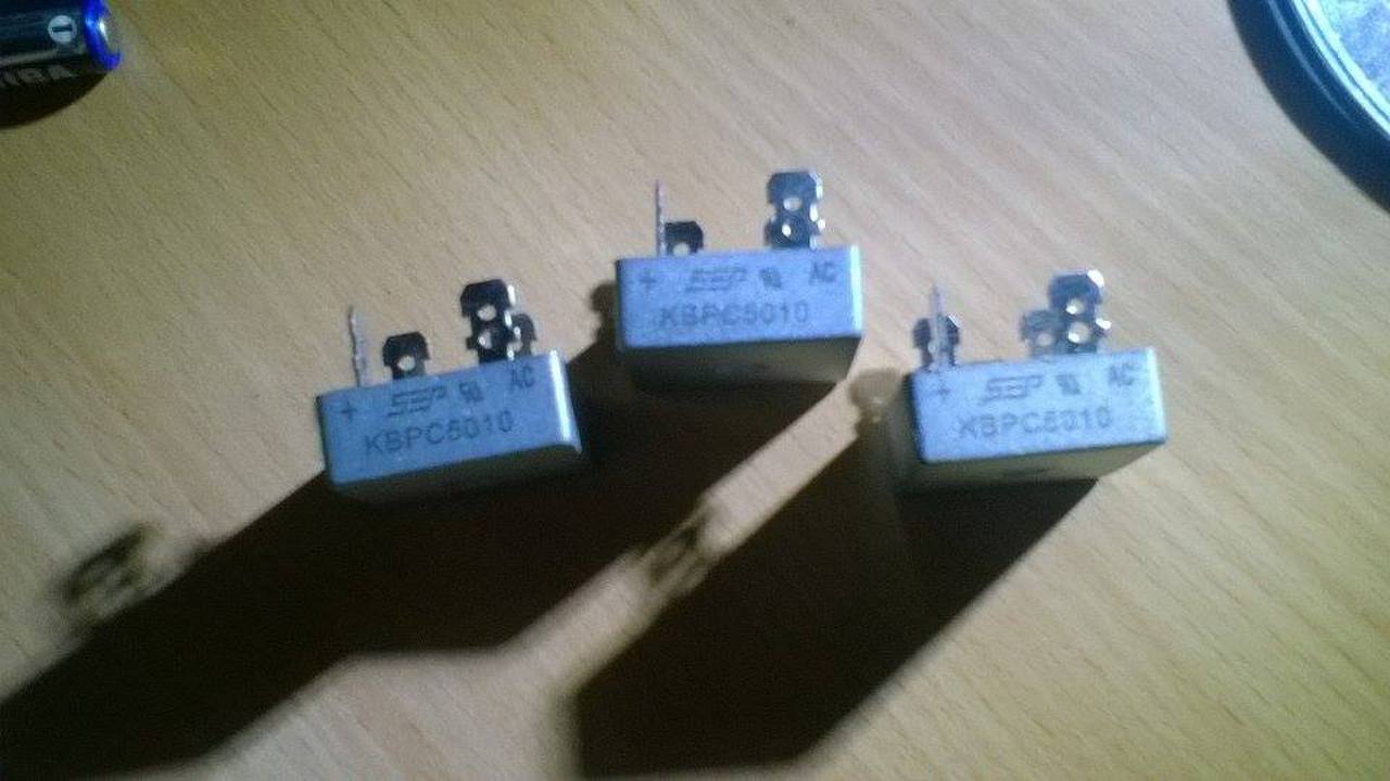

(#) erik001 hozzászólása Máj 6, 2016 /
2 db TDA 7294 híd-nak 10A graetz híd elég ?
(#) zotya1983 válasza erik001 hozzászólására (») Máj 7, 2016 /
Hát épphogy..Ezen ne spórolj az a 350 ft a 35A graetz hídért nem sok...

(#) erik001 válasza zotya1983 hozzászólására (») Máj 7, 2016 /
Nem ezen spórolok csak megkérdeztem, van itthon 10,15,50A graetz hidam nem azon múlik a dolog egyáltalán meg nem is a pénzen. Meg kérdeztem mielőtt hülyeséget csinálok.
(#) reloop válasza erik001 hozzászólására (») Máj 7, 2016 / 1
Feltéve, de meg nem engedve, mindkét csatorna zárlatos lesz. A 2x24VAC melyet a Graetz egyenirányít 4Ω eredő ellenálláson folyat áramot. Ez nagyjából 12A és a biztosíték kiolvadásáig azért folyhat éppen.
(#) erik001 válasza reloop hozzászólására (») Máj 7, 2016 /
Köszönöm a segítséget.
Biztosítékkal a graetz híd előtt védjem vagy az után ?
Vagy mind kettő TDA7294 híd elé rakjak biztosítékot ?
Hány amperos biztosítékkal védjem őket ?
A híd és a puffer közé raktam az 5A-es biziket Bővebben: Link.
Majd akkor valami hasonló módszerrel össze hozom a dolgot.
5A az lomha vagy gyors legyen ?
Használj lomha biztosítékot!
