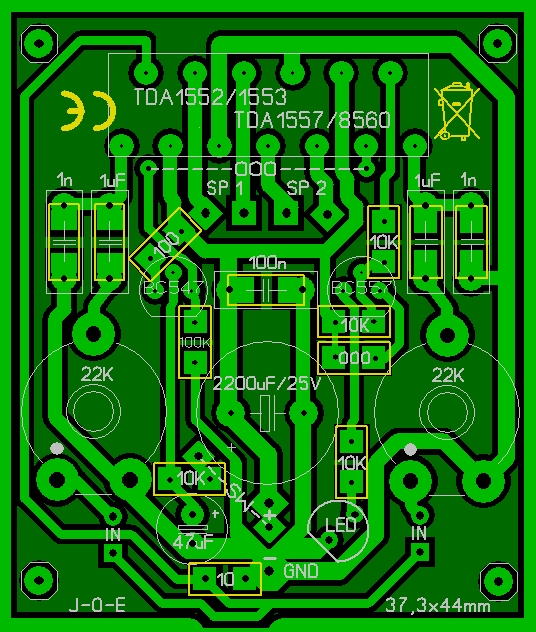

(#) J-O-E válasza wir12 hozzászólására (») Szept 30, 2009 /
Akkor ezek után egy próba lesz ezen a "36,7mmx43,5mm" nyákon. Minden benne van koppanásgátló, túlvezérlésjelző stb. ha a 105W-os kapcsolóüzeműről nem muzsikál szépen kettétöröm
(#) Dióda válasza J-O-E hozzászólására (») Szept 30, 2009 /
Szerintem nézd át mégegyszer mert nekem úgy tűnik a rajzon hogy a bal oldali trimmernek nem adtál testpontot. Kövesd végig a vezetősávokat rendesen.
A jobb oldali megkapja de a bal nem hacsak az ic-n keresztül nem, de az nem egészséges szerintem.
Ráadásul szerintem fogsz eleget kínlódni a gerjedéssel és a zajjal ahogy elnézem, mivel a nagyáramú negatívra nagyon könnyen rábiggyesztetted a trimmert az ic előtt és az nem tesz jót mert ha zajosabb a táp a keleténél akkor a trimmernél fog rengeteget az ic-be bevinni.Ezt úgy lenne célszerű hogy a nagyáramú negatívot előbb megkapja az ic, majd onnan egy vezetősávon mint jelföld kijön a trimmerekhez .
(#) J-O-E válasza Dióda hozzászólására (») Szept 30, 2009 /
Igaz hajnal 3.-kor már gyengül a figyelem.
Köszönöm többek közt ezért raktam fel, több szem többet lát. Ezt egyszer már oda tettem csak a modosítottam a potinál a dolgot és elfelejtődött. Meg nézem amit mondtál, visszavezetem a jelföldet. Mint a mellékelt ábra mutatja a méret is korlátoz.

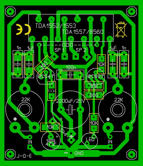

Javítottam, ez már közelebb van.
A 2-lábnál remélem beválik a 10 Ohm, és nem lesz gerjedés a trimmereknél, köszönöm hogy felhívtad rá a figyelmem.

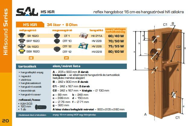

(#) boliver válasza vologya hozzászólására (») Okt 27, 2009 /
Hy! Csak annyit mondok neked Kovidivi, hogy van itthon egy másik pár hangfal és abban 1-1 30 cm-es Videoton mélyhangszóró dorombol és 1-1 Piezzo magas. Hát azon sincs változás.
Egyébként amivel próbáltam az egy ( a csatolt fájlon ) ilyen doboz volt. Annyi változás,hogy a reflexcső hossza nem 120 mm hanem 600 mm. A hangszóró egy Somogyi Audio Line AHX 1620 tipusú hangszóró. Adatokat itt megtalálhatod.
A másik martin96 azt írta, hogy a SAL hangszórója lemegy 25 Hz-ig. Az enyém: Frekvencia átvitel: 50-7000 Hz. Hát érdekes. Esetleg valami mélyládahangszóró lehet.
