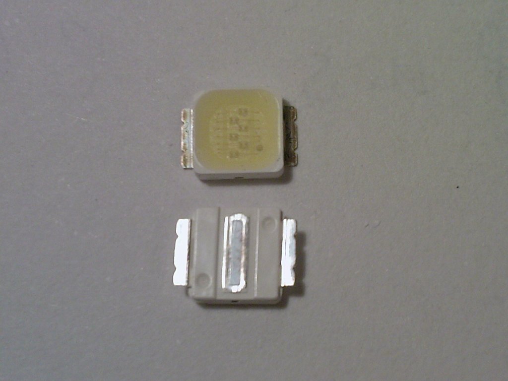

(#) Cs.Csaby hozzászólása Feb 19, 2010 /
Helló! Luxeon K2-höz hogy lehet hűtőcsillagot készíteni? Valaki tudja a módját, vagy sima NYÁK lap és a hátát bekenve hővezetőpasztával alura csavarozva jó lenne szerintetek?
Üdv:Csaba
(#) Cs.Csaby hozzászólása Márc 1, 2010 /
Helló megint!
A nyák elviseli azt a hőt, amit a LED ad le, ha kifúrom a lemezt a LED háza alatt és a rést kitöltve hővezető pasztával egy alumínium hűtőre erősítem?
Választ előre is köszi: Csaba

(#) Cs.Csaby válasza MolnarG hozzászólására (») Márc 1, 2010 /
Értem, köszönöm.
Ez kicsit más lett mint a K2. Nem azt vettem végül. CREE XLamp MC-E lett a dologból. Ez nem lógna ki a NYÁK aljából, a hővezetővel kéne kitölteni a LED alja és a hűtő közötti rést. Így se fogjak bele?

Köszi mindenkinek, holnap el is kezdem. Örülök, hogy nem fürödtem be a ledjeimmel. Még egy kérdés éjszakára. Ennek a lednek ugye 4 beépített diódája van. Az egészre vonatkoznak az áram és feszültség értékek, vagy minden egyes külön diódát meg lehet hajtani 700mA-rel?
Köszi: Csaba
(#) mex válasza Cs.Csaby hozzászólására (») Márc 1, 2010 /
Az egészre vonatkozik. Bár arra kiváncsi vagyok hogyan gondolod külön-külön meghajtani az egyes diódákat, ha közös a kivezetésük...
(#) Cs.Csaby válasza mex hozzászólására (») Márc 1, 2010 /
Nem közös. 8 lábú a kicsike... Külön külön mindet lehet vezérelni. (lejjebb mellékeltem az adatlapját)
Nekem nincs külön kivezetve.
(#) Cs.Csaby válasza mex hozzászólására (») Márc 2, 2010 /
Érdekes Nekem így néznek ki: (melléklet)

(#) angyalati válasza Cs.Csaby hozzászólására (») Márc 2, 2010 /
Szerintem a te lededet( ) kötheted sorosan (700mA) és párhuzamosan (sum2,8A) is.
Mex ledje viszont valószínűleg 700mA árammal és 4x nyitófesszel üzemel.
Legalábbis az adatlap 10. oldala alapján én ezt látom.
