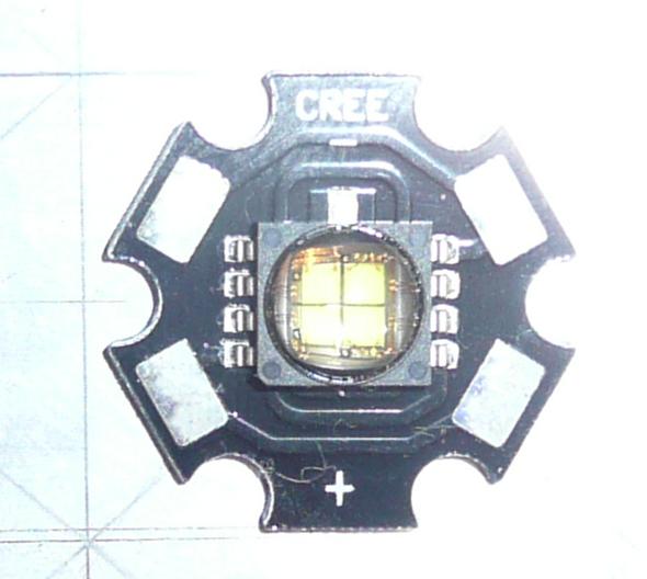

(#) _Gergő_ hozzászólása Márc 6, 2010 /
Szeretnék egy hordozható lámpát építeni a következő
ledből 2db CREE MC-E 430 lm . Azt hittem hogy elég lesz a tudásom de mégsem kerékpáron is szeretném használni . Áramforrásnak Poweroad motor akkumulátor Y-12N10-3B, M-12N103B 12V 10Ah, Indítóáram: 95A
A led az tuti mer már megvan más még nincs meg
Előre is Kösz: Gergő

(#) lapose válasza _Gergő_ hozzászólására (») Márc 7, 2010 /
Bocsi nem igazán értem mi a kérdés?
12V-ról szeretnéd járatni a LED-eket? Milyen színűek?
Az összes chipet üzemeltetni szeretnéd?
(#) _Gergő_ válasza lapose hozzászólására (») Márc 7, 2010 /
a kérdés az az hogy jó e a bekötés mer nem vagyok benne biztos, nem tudom hogyan kell a * al jelőlt dolgokat kiszámolni, fehér színűek mind a 8
XLampMC-E.pdf
Három külön sor LED-ed lesz, Kettőben 3 LED, egyben Két LED lesz. Mindegyik sorhoz külön ellenállás kell, a 3LED-eshez 6.8 ohm-os legalább 1W-os, a két LED-shez pedig 16 ohm-os 3W-os.
