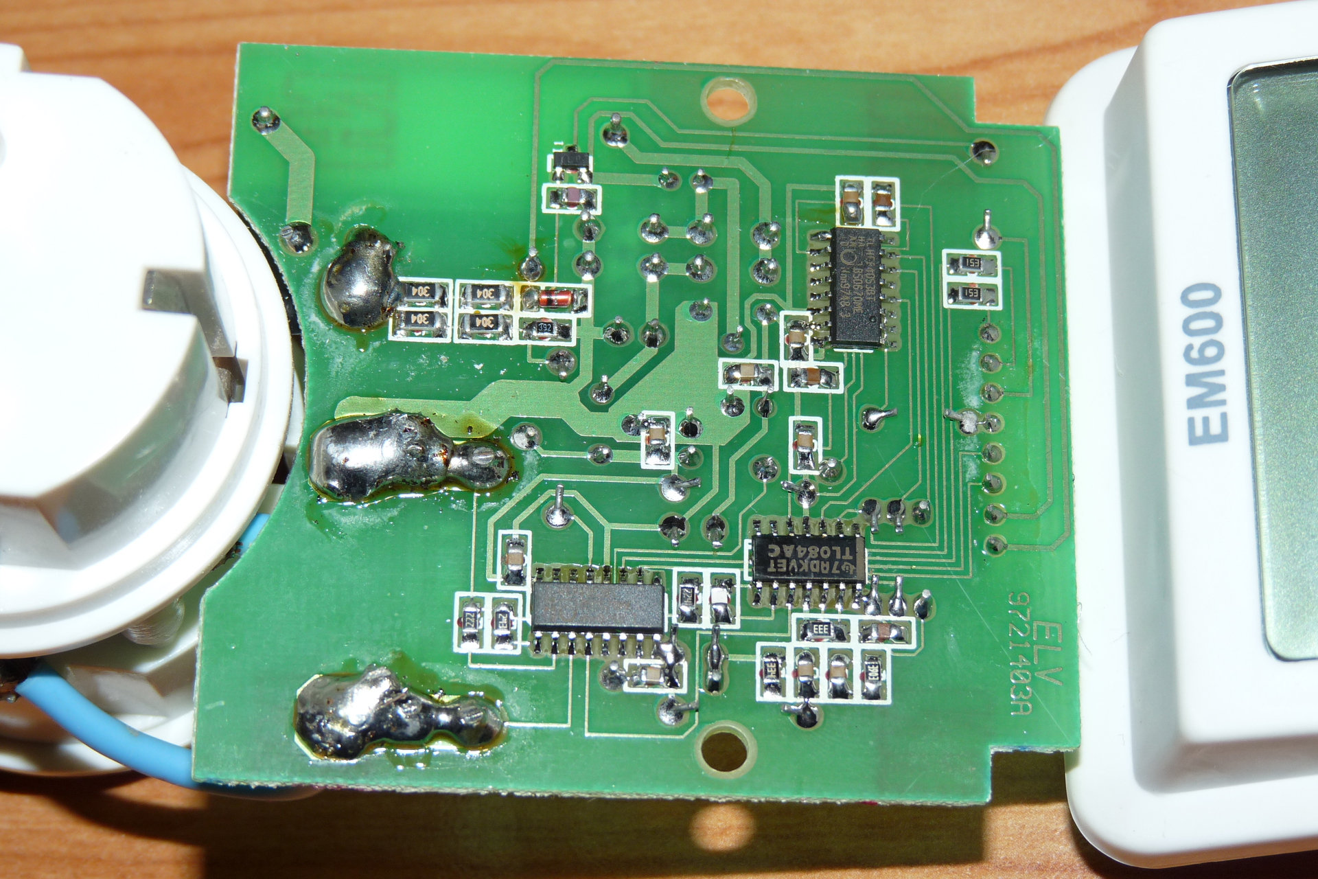

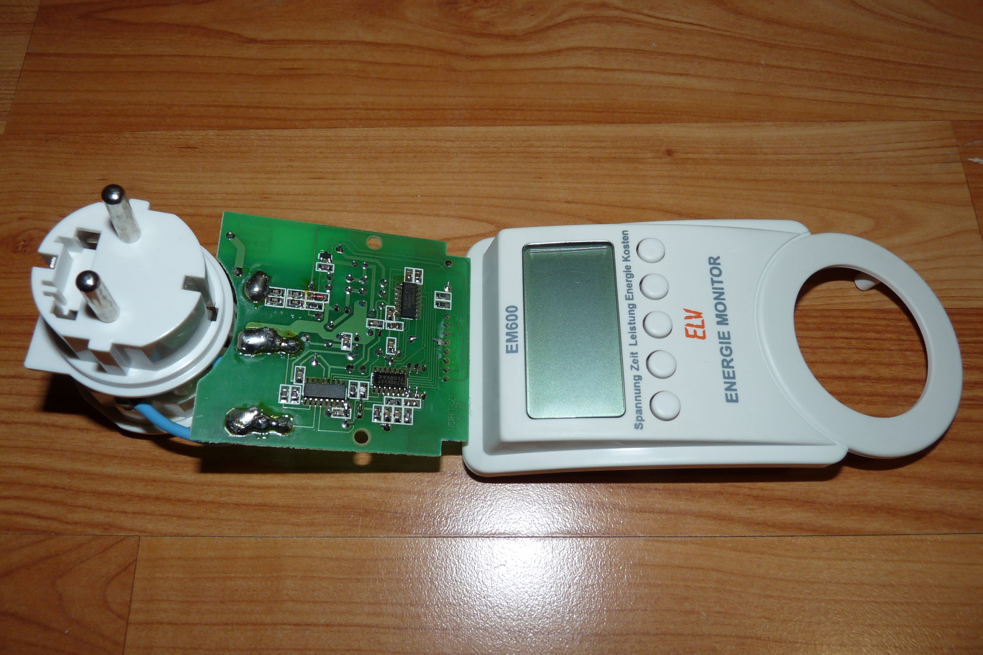

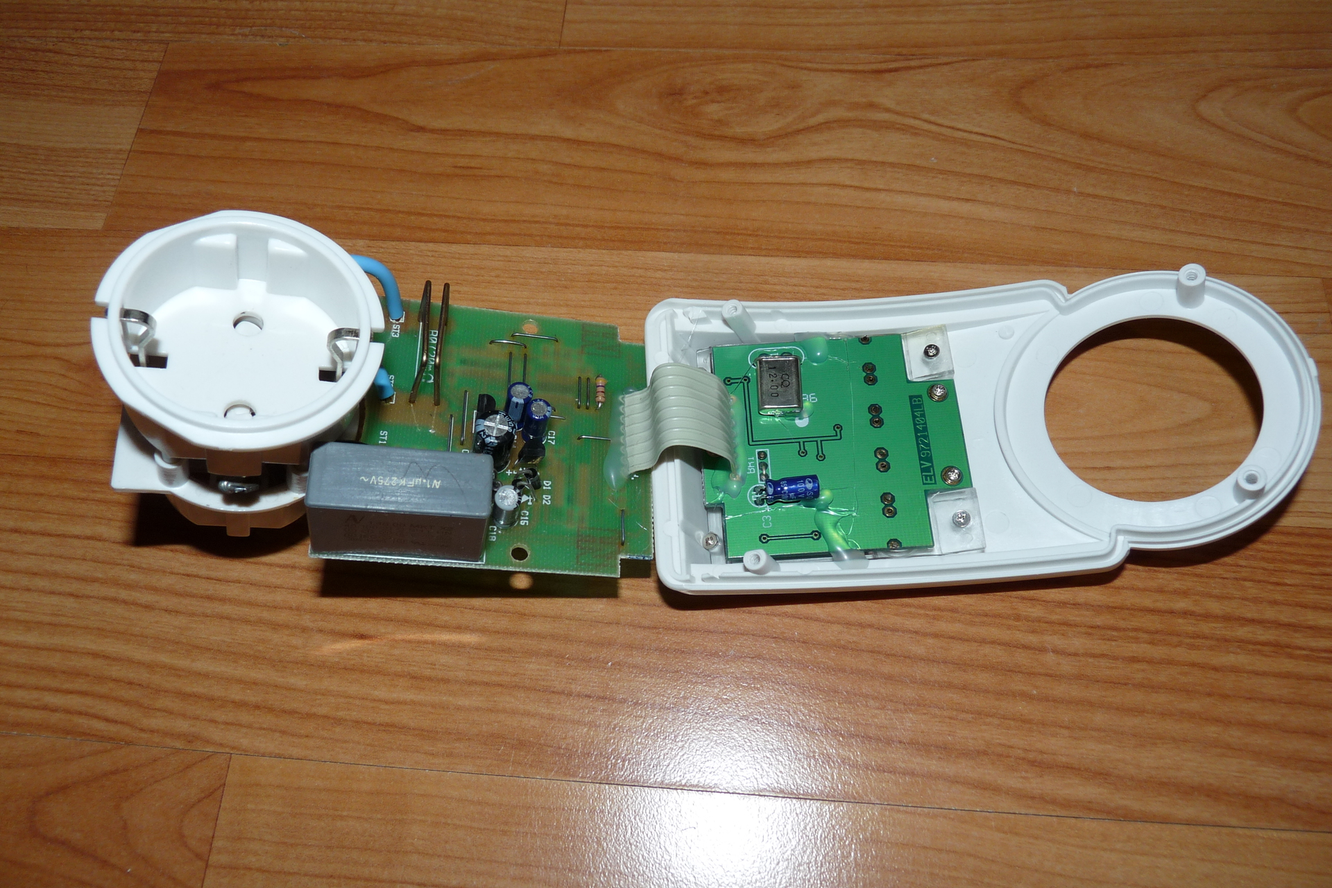

(#) majkimester válasza majkimester hozzászólására (») Jan 6, 2022 / 2
Ha valakit érdekel, íme ez van az ELV EM600 fogyasztásmérőben:
- kapacitív kettős táp
- 2db 4053 analog switch
- 1db TL084 op amp
- uC + LCD (Ezt a panelt nem vettem le, mert oda is volt ragasztva, gondolom csak egy plecsni a kontroller, szóval nincs sok látnivaló)
