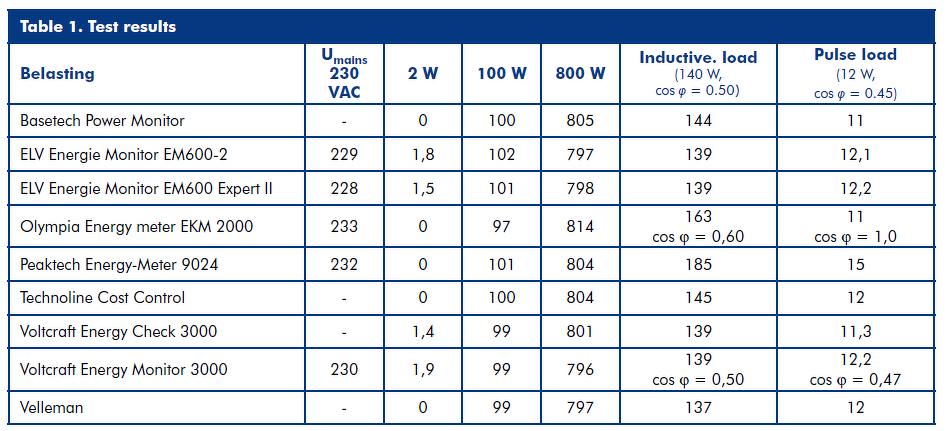

(#) majkimester válasza Doky586 hozzászólására (») Szept 23, 2020 /
Most akadtam rá véletlenül, hogy a E*ektor 2008/01-ben tesztelte a "háztartási fogyasztásmérők"-et. Az eredményt és az induktív terhelés hullámformáját mellékeltem.
A referencia egy Fluke 434 Power Quality Analyzer volt.
Szinte mind elvérzett kis teljesítményen, illetve az induktív terhelésnél is sokan.
A Conrad-os Voltcraft Energy Monitor 3000 egész jó eredményt adott.

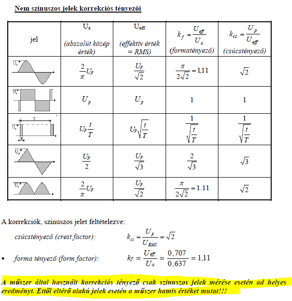

(#) majkimester válasza Ge Lee hozzászólására (») Nov 22, 2021 /
Már egy másik topik-ban irtam neked, de talán elkerülte a figyelmedet:
Az analóg deprez műszerek nem effektív értéket mérnek, hanem abszolút közép értéket, de effektív értékre vannak skálázva. A kettő között 1,11x szorzó van szinusz esetén, amit forma tényezőnek neveznek. Ha nem szinuszost mérsz vele, akkor a kijelzett értéket ennyivel osztva megkapod az abszolút közép értéket, de ebből a hullámforma ismerete nélkül nem lesz neked soha pontos effektív értéked. A formatényező négyszögnél 1, háromszögnél 2/gyök(3), stb.
Lásd még: Link

(#) majkimester válasza majkimester hozzászólására (») Nov 22, 2021 / 1
Megjegyzem, hogy a nem TrueRMS digitális áram mérés is így megy. A műszer abszolút közép értéket mér, de szinuszra számolt effektív értéket jelez ki. De mindegy is, mert, ha meg lenne az áram effektív érteke, mondjuk egy TrueRMS műszerrel, akkor sem tudnád egy egyszerű szorzással kiszámolni a a hatásos teljesítményt a fázishelyzet ismeret nélkül. Azaz csak látszólagos (VA) és nem hatásos (W) teljesítményt tudnád mérni ezzel a módszerrel.

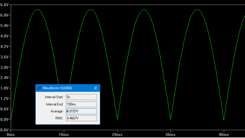

Rendben, akkor nézd meg az alábbi ábrákat.
Szinuszos jel egyenirányítás után abszolút közép és effektív érték között 1,11 a szorzó.
Az analóg műszered 4,0157V-ot mér, de ennek 1,11x-esét jelzi ki, ami helyes.
A második ábra egy egyenirányító után egy kondi töltése, ahol az Avarage=1.0869V RMS=2,6347V
Az analóg műszered 1.0869V-ot mér, de ennek 1,11x-esét jelzi ki, ami 1,2064V. Az effektív értéked meg valójában 2,6347V. A kettő olyan messze van egymástól mint Makó Jeruzsálemtől.
