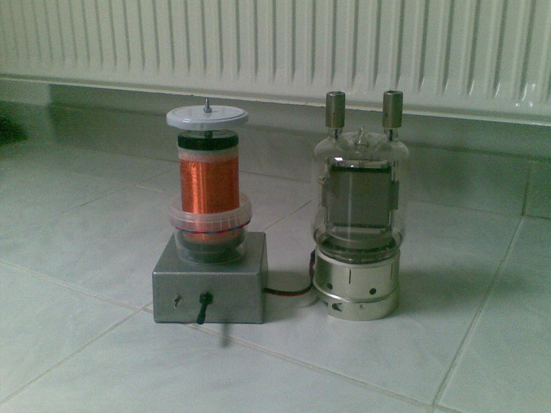

GU-81 beszerezve
(#) Skori válasza belganarancs hozzászólására (») Feb 9, 2009 /
Mennyiért mérik manapság ezeket a csöveket?
Van valakinek adatlapja erről a csőről?
Esetleg a többi VTTC-hez használatos csőről?
Lehet, hogy nekem is lenne olyan csövem amitől megválnék!
(#) belganarancs válasza Skori hozzászólására (») Feb 9, 2009 /
Van Gu-81-es adatlapom,ha kell elküldöm..
7500-at adtam érte,remélem sokáig fogja bírni..
Már csak a másik VTTC-s típust kellene megszereznem,van a neten egy komoly VTTC-kettő 833A nevezetű csővel küldik.
(#) belganarancs hozzászólása Feb 9, 2009 /
...GU-81M
gu-81m.pdf

gyönyörű!
Találltam egy 500kHz körülire tekert szekundert(vagy 3éve csináltam a miniteslához).Egyenlőre azzal fogom kipróbállni a GU50-et.

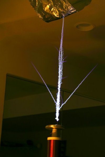

VTTC-hez amúgy érdemes megépíteni az ú.n 'staccato' vezérlőt. Lényegében a hálózati freki ütemében lehet szabályozgatni a csövet, különböző hatásokat lehet elérni vele : Bővebben: Link

Igazából SSTC-vel is lehet gyártani, jelalakfüggő a dolog. Az lenne a jó, hogy ha 1Hz-től egészen folyamatosüzemig lehetne állítani a szaggatást.
(#) belganarancs válasza Collector hozzászólására (») Feb 10, 2009 /
Tudom,hogy lehet SSTC-vel is hasonllót,bár eddig igazán durvát csak VTTC-vel láttam.
