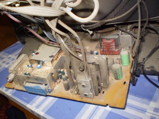

Hello.Van egy Tesla tipusú televiziom.Egy ideje már ha bekapcsolom mindig nagyobb sávban feketeség huzodik.Folyamatosan eltűnt,ahogy melegedett...De ma bekapcsoltam.Csak vártam hogy megjelenik a kép.De a kép többet nem jelent meg.Csak hang.
Szétszedtem.Találtam 2 potenciom. félét.Az eggyik hatásáza a fény erösödik.Valaki tudna segiteni?

Készíts pár képet a készülék belsejéről. Úgy könnyebben segíthetünk.

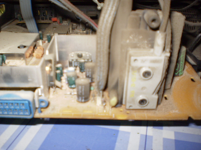

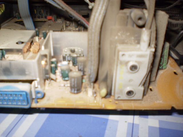

Igen, túl sokat nem tudunk a készülékről. Egy-két kép a belvilágáról sokat segítene.
(#) kereszke hozzászólása Jún 24, 2010 /
Hello.Szóval szines tv ,nem mai gyerek,A vége felé már csak kis sáv vizszintesen volt láthato,a többi feketeség.És lassan ment lefelé a feketeség,vagyis egyre több lett látható a képböl.2percen belul tiszta a kép.de az utolsó alkalommal már nem kezdett lefelé vonulni a nagy feketeség.Csak hang.Mindjárt jönnek a képek is.Köszi
Fotok

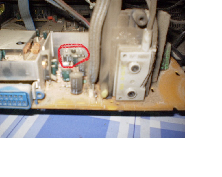

(#) kadarist válasza kereszke hozzászólására (») Jún 24, 2010 /
A rajzon jelölt IC-hez tartozó összes elektrolitkondenzátort cseréld ki. Mi a sassziszáma? PT...? Vagy 11AK...? A nyákon kell lenni valamilyen azonosító feliratnak.

(#) kadarist válasza kereszke hozzászólására (») Jún 24, 2010 / 4
Sajnos semmilyen rajzot nem találtam erről a tévétípusról. Az IC adatlapja alapján cseréld ki az elkókat, ellenőrizd a tápfeszültséget.
