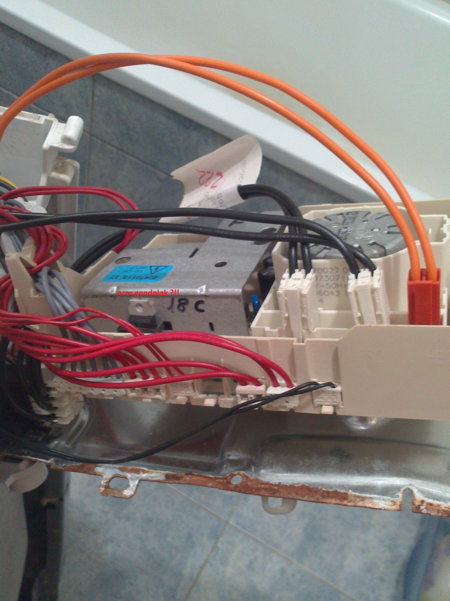

(#) Villanymozdony hozzászólása Jan 2, 2024 /
Van egy 1990-es évek vége felé gyártott whirlpool mosógépem, még programtárcsás vezérlésű, és ami miatt nagy kincs, hogy
nem kefés szutyok van benne, hanem kétféle fordulatszámra tekercselt kalickás aszinkronmotoros hajtású. Egy dolog ami problémás,
hogy igen lassan centrifugál, 500 1/p fordulatszámmal.
Bírná a lengéscsillapító, ha rátennék egy hasonló teljesítményű háromfázisú motort frekiváltóval, és felpörgetném mondjuk 800-1000 körüli fordulatra centrifugáláskor?
Van hely a gépben, el is férne a frekiváltó, meg lehet kapni 3f mosógépmotort bontva, későbbi gépekből.
(#) Ronin válasza Villanymozdony hozzászólására (») Jan 2, 2024 /
Egy AWT2050?
(#) Villanymozdony válasza Ronin hozzászólására (») Jan 2, 2024 /
Hasonló, de valamivel régebbi konstrukció.
Szerintem bírná, viszont hogy a progkapcsoló meddig működik még benne, az kérdéses.
Jó kérdés, nem tűnik leharcoltnak.
A motort kapcsoló kontaktusok át lennének kötve a frekiváltó "lassú" illetve "gyors" bemenetére.
