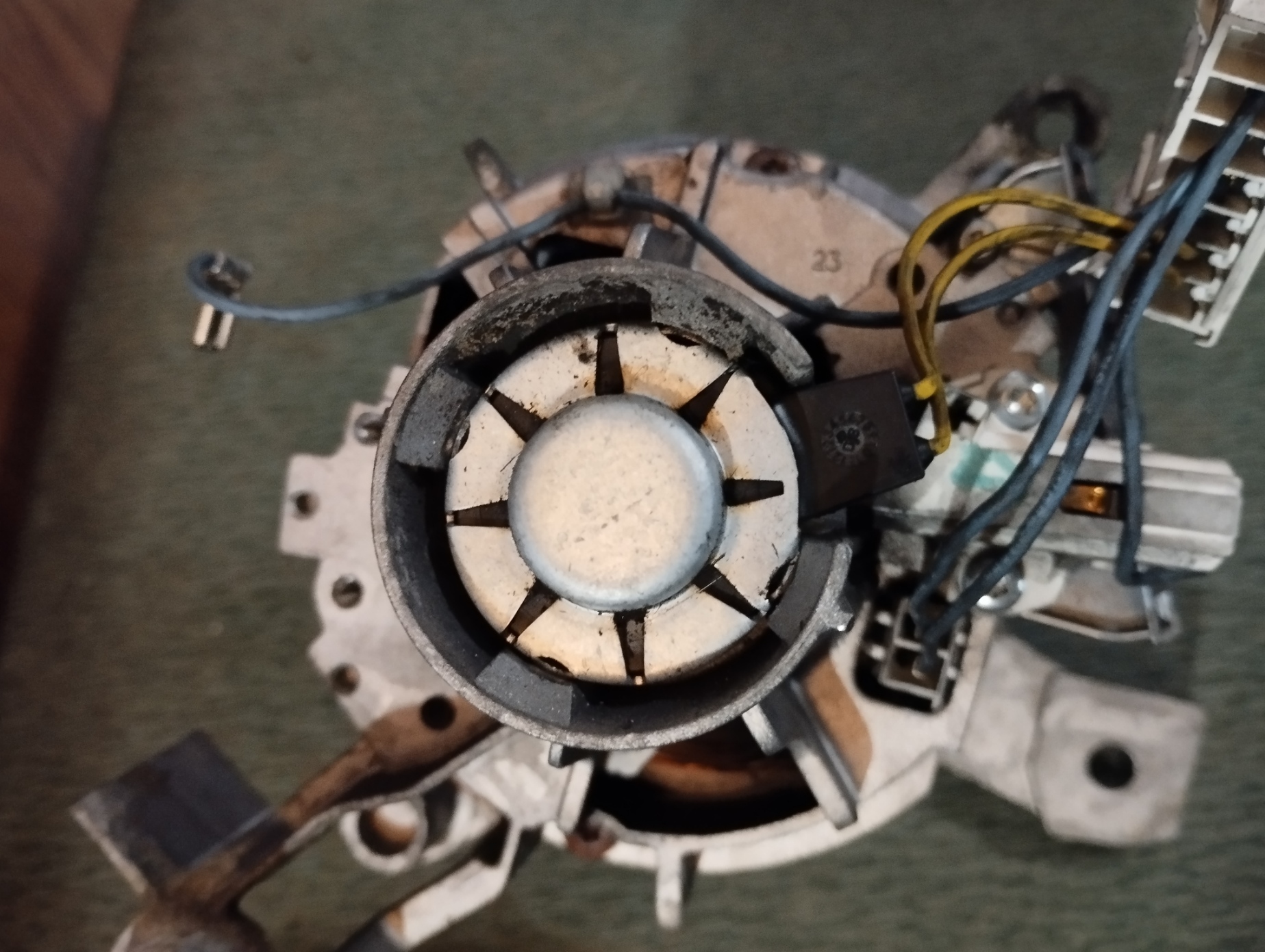

A minap a Whirlpool 50610 típusú mosógépünk az F-06 hibakódot dobta. Elindítottam rajta a tesztprogramot: C0 ok C1 ok c3 ok C4 (centrifuga fordulat) innen nem ment tovább, a dobot forgatta csak, és nem tudta teljes fordulatra felpörgetni. Amikor mosási programot indítok el rajta, vizet nem vesz fel, a dobot forgatja, majd jön a F-06 hiba. Tudna valaki segíteni mi lehet a probléma, és házilag lehet-e javítani? Előre is köszönöm segítségeteket!
Ha beírtad volna a gugliba: https://www.google.com/search?q=Whirlpool+50610+F-06&client=aff...el=t24
Akkor pl: http://mosogep-szerelo.com/442-2/ Vagyis a motor forgás jeladó környékén kéne szétnézni. Miért nem ide írtál? https://www.hobbielektronika.hu/forum/topic_3848.html |
