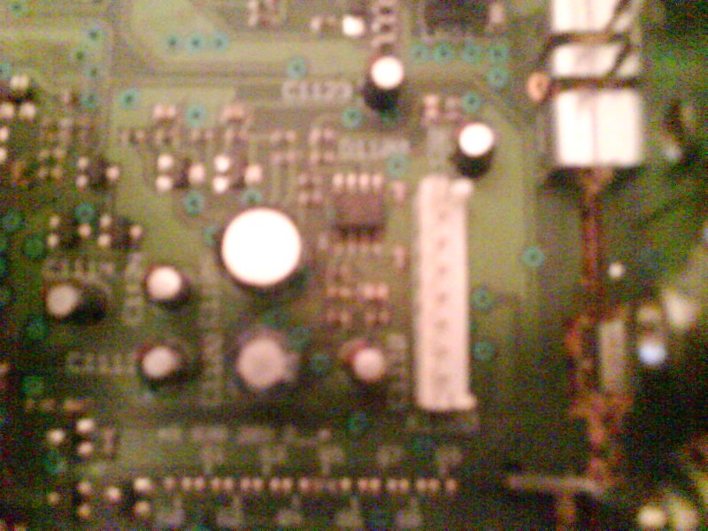

Hello, van egy Blaupunkt Montreux C30-as kazettás autórádióm, a kazettás egységet kivettem belőle és szeretnék jack csatlakozót kötni rá, ha valakinek van ötlete hogy mit hova kérem segítsen
![]() Képek nem túl jó minőségűek mert telefonnal készültek, de ha kell teszek fel normálisat... Vásárolható blaupunkthoz jackes AUX kivezetés, de nekem ezek a csatlakozók hiányoznak, gondolom ehhez a típushoz ez a megoldás nem elérhető: http://www.pixmania.hu/hu/hu/46340381/art/blaupunkt/jack-3-5-mm-koa...l.html
Ahogy ezekből a fotókból kivehető, ott van az a csatlakozó felül...az ISO felső részén szokott lenni, alatta a szokvány táp és hangszóró kimenetek...

hát találtam két megoldást is,
nem tudom eldönteni, hogy melyik mert úgy néz ki, hogy ez az egész a blaupunktnál nem szabvány szerű
megvan a válasz, a pirossal bekeretezett lesz az, köszi a segitséget
![]() tehát aki Blaupunktba akar Aux-ot az ott működik
Na ugye, hogy ott van...hol kerested eddig?
![]() Üdv Inhouse
