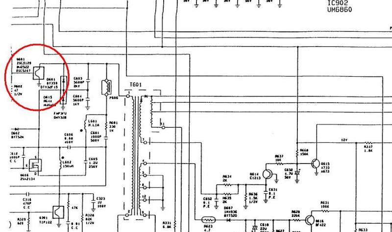

(#) Zsolta hozzászólása Jan 29, 2010 /
Talán kapcsolódik valamennyire a problémám ez előbb leítrakhoz...
Van egy PRO VIEW PU-564DM típusú monitorom.
Tegnap egyszer csak elment a kép, semmit nem mutat, csak halk ütemes pattogást ad talán a tápja felől. Néztem sötétben is, de nem láttam szikrát, és a nyák sem kormos alul.
Elkezdem kicserélni az elkokat (a monitor 1999 -es gyártmány)
Tudom nem érdemes foglalkozni vele... De momentán nincs 4-5 ezer forintom egy újra.
A kérdésem, hogy mennyi idő múltán tudok biztonsággal belenyúlni?
ugyanis féltem az életem
(#) kadarist válasza Zsolta hozzászólására (») Jan 29, 2010 /
A valószínű a sortranzisztor lett zárlatos. Tényleg nem érdemes foglalkozni vele.
(#) Zsolta válasza kadarist hozzászólására (») Jan 29, 2010 /
Tudom, az idő nem számít amit ráfordítok. Viszont jelen pillanatban nem tudok másikat venni. Ha egy két alkatrész cseréjével, és persze egy kis segítséggel megoldható beleásnám magam. Sajnos monitorok terén semmi tapasztalatom sincs. Azért is kérdeztem mennyi idő után merjek belenyúlni???
Közben találtam egy rajzot, igaz nehezen olvasható...
Ha tudnál esetleg segíteni, melyik alkatrészre gondolsz előre tudnék egy kicsit haladni...
A Q601-re gondolok, bár eléggé rossz minőségű a doksi. A nagyfesz trafó melletti legnagyobb tranzisztor. A kollektor-emitter között lehet zárlatos a tranyó, ezért a tápegység zárlatra dolgozik, innen a furcsa hang.

A csatolt képen az a tranyó van, ha jól csalódom...
Már csak egy kérdés. (ugyanis olvashatatlan a rajzon a típusa)
Mennyi idő múlva tudok biztonsággal belenyúlni, esetleg ki kell sütni valami, vagy az idő megoldja?
Igen, róla van szó. A típusát olvasd le direktben a tokról, ha szétszedted a monitort.
Na szétkaptam...
A Q601 (C5448) nem zárlatos 475 öt mértem a kollektor és emitter között ill. szakadást. Ha jól tudom 10 -1000 között kell lenni.
A bemeneti puffer viszont púpos volt egy picit. Kivettem, de ne szűnt meg kattogás.
Most így szétszedve, viszont már hallani, hogy bemeneti trafó (T501) kattog.
Egy kicsi elszíneződés van a nyákon az R514, R515, D506 között. Olyan mint amikor nagyon fűt az alkatrész és elszínezi a nyákot.
A C521 gyanús még nekem, csak nincs ilyen kondim: 68µF/35V.
Gondolom 100µF/50V -et helyette nem illik betenni?
Persze lehet, hogy szekunder oldalon van a baj...
A puffer, ha műanyag tetejű, akkor a púposság normális. A tápegység kimenetén mérj feszültségeket, esélyes, hogy valahol mégis zárlat van. A 100 mikróst nyugodtan beteheted a 68-as helyett.

(#) Zsolta válasza kadarist hozzászólására (») Feb 6, 2010 /
Mértem a tápfeszeket, de minden normális.
Kivettem a Q630- at egy izzót kötöttem a helyére (D-S).
megszűnt a pattogás, és bekapcsol a monitor.
Sorkimenő?
(#) kadarist válasza Zsolta hozzászólására (») Feb 6, 2010 /
Elviekben a kollektor-emitter között nem kellene diódának lennie. A bázishoz képest miket mértél?
