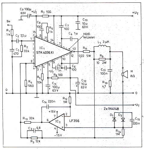

Üdv. mindenkinek! Egy nap arra ébredtem hogy nem műxik az erősítőm. Szétkapva kiderült hogy az egyik STK4044XI kimeneti DC-je -3V. A hiba oka a visszacsatoló ág D1 zárlatos lett. Kicseréltem, és működött is teljes hangerőn, majd egyszer letiltott a védelem. Megint 2,8V DC a kimeneten de most nem a dióda szált el. Kicsréltem az LF356-ot is úgy sem jó, kipróbáltam a passzív visszacsatolással akkor is ugyanaz. Az az érdekes hogyha a C2 csatoló kondit rövidre zárom beáll a DC szint csak a kimenet zajos lessz. Elképzelhető hogy az IC-n belül halt meg valami?
Találkozott már valaki ezzel a problémával? Köszi a segítő válaszokat

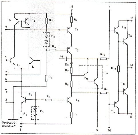

Még nem építettem STK-s végfokot, de most gondoltam kipróbálom. A 442-110-re esett a választás, 55 V tápfesszel meghajtva. Találtam róla egy gyér információjú adatlapot, az alapján összehoztam egy alapkapcsolást, de igen érdekes dolgot produkál. Amíg a táp be van kapcsolva, meg sem szólal, amint kikapcsolom, elkezd zenélni a kondik kisüléséig. Ha jól tudom, az STK gyakorlatilag csak egy jól felépített AB-s végfok modul, semmi különlegesség nincs benne (mint azt a blokk ábrája is mutatja), ezért nem értem ezt a jelenséget. Találkozott már valaki vele, netán van valami plusz információja a fent nevezett ICről?
(#) qcu válasza ChoozLee hozzászólására (») Szept 4, 2007 /
a 12. lábát lehúztad 10k vagy 20k os ellenállással gnd-re?
Tápfeszt hogy adtál neki? esetleg kép róla?
Ilyen gondom ezzel a végfokkal még nem volt bpedig ebből nagyon sokat készítettem.

(#) ChoozLee válasza qcu hozzászólására (») Szept 4, 2007 /
12. láb lehúzva 20k-val. Már gondoltam, hogy kipróbálom kisebb értékekkel, főleg a visszacsatolást. Tápja egy régi BEAG APT100-s végfok +/- 55V-s tápja. Szkóppal néztem, tiszta.

(#) ChoozLee válasza qcu hozzászólására (») Szept 5, 2007 /
A mellékletben található kapcsolás szerint építettem meg.
(#) qcu válasza ChoozLee hozzászólására (») Szept 5, 2007 /
Jó bőbeszédű vagy, a bemeneti gnd és a tápgnd közös? A biast a táp gnd-hez kötötted?
Az előerősítés tápját közvetlen tápra raktad vagy úgy ahogy a leírásban volt, 100 vagy 47 ohm -os ellenálláson keresztűl?
Figyelted hogy a végtranyók tápja pont ellenkező sorrendben van az előerősítő tápjával?
A földpont azonos, vagy ezt nem szereti? Az előerősítés tápja úgy van, ahogy a leírásban, és a polaritás is helyes mindenhol. Egyébként nem tudok mit írni, a dokumentáció szerint csináltam.
