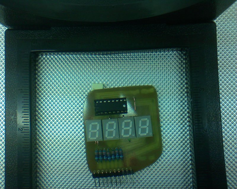

(#) kaqkk hozzászólása Jún 13, 2009 /
Rajzoltam egy órát 4digites 7 szegmenses kijelzőhöz
Csak hogy kipróbáljam az ötletemet , egy 4017 váltja a digiteket így elég 8 láb a 4 digitnek .
