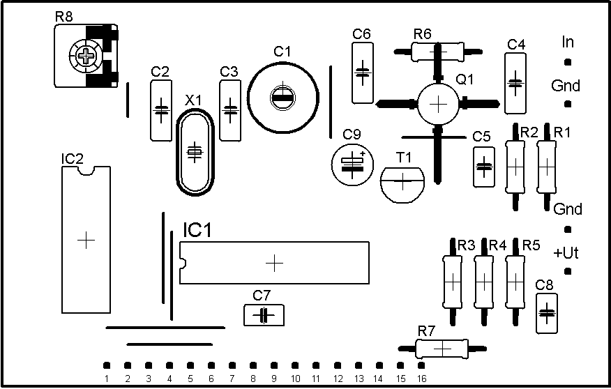

(#) yagi hozzászólása Máj 25, 2011 /
A vicsys-féle frekvenciamérőt szeretném elkészíteni, készítetem hozzá saját Nyáktervet.Hátha valakinek ez tettszik.
Egyoldalasként is el lehet készíteni, akkor az átkötéseket kell belerakni, de kétoldalasként is kivitelezhető (nem kötelező, de szerintem érdemes a rézfelület miatt).

(#) Zoli_bácsi hozzászólása Máj 30, 2011 /
Szeretném megkérdezni, hogy a Vicsys féle nyák-on a teliföld bekapcsolás feltétlenül szükséges? A teliföld alkalmazása nélkül is stabilan működne a készülék? (max 1Mhz mérés)
Köszönöm, üdv!
(#) vicsys válasza Zoli_bácsi hozzászólására (») Máj 30, 2011 /
A teliföld miatt könnyebb az árnyékolás. Bár ez nem teliföld, inkább fólia szigetek. A nyákból kevesebbet kell maratni, földre köthető és a dobozt is könnyebb ráforrasztani körbe. Ezek után eldöntheted, hogy spórolsz-e vele ha lehagyod.
