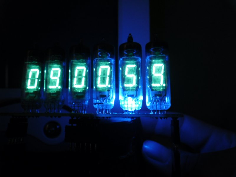

Szia! A képen nem igazán látni de a valóságban sokkal szebb
Lehet azt kapcsolni is de esetleg RGB leddel még variálni is nem túl bonyolult..
Azok elvetemült módon RGB ledek, itt van róla egy video.
Nem rossz...

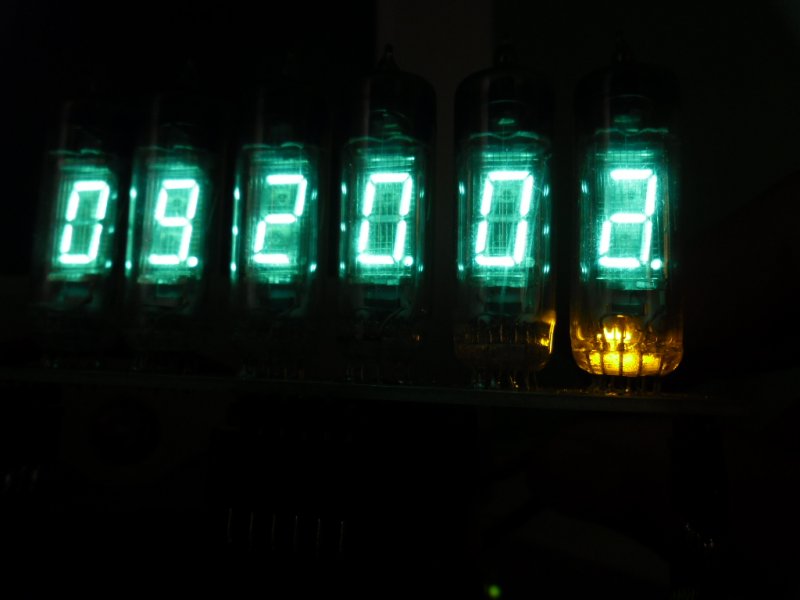

Feltúrtam a LED-készletemet... Próbáltam úgy állítani a LED-et, hogy minél jobban bevilágítsa a csövet, illetve úgy nézzen ki, mintha alulról lenne megvilágítva. Képek alant láthatóak. A "diff" diffúz LED-et, a "vt" víztiszta LED-et jelöl. (Nem akartam már wc-t írni...
![]() Bocsánat a sok képért... ![]() ![]()
Következő adag...
Utolsó előtti...
És az utolsó...
Sajnos legrosszabb felvételi paraméterekkel sem tudtam 2MB alatt maradni, így az RGB LED-es változat ITT tekinthető meg! ![]() ![]()
Én erre szavazok: 3mm_zöld_vt.JPG
Néhány óra alatt rászenvedtem a LED-eket a panelre, a csövek alá. Igazi ínyenc dolog az elkészítése. :finom: 3mm-es LED-et terveztem a csövek alá, de 5mm-es LED is beültethető, csak akkor magasabbra kerülnek a csövek, de ez nem gond, a kivezetéseik hossza ezt bőven megengedi. De SMD LED is alkalmazható, ha "átdrótozzuk" a túloldalról, vagy furatszerelt LED-et készítünk az SMD-ből.
Szia! Én SMD-re gondoltam az minden fényt a csőre vetít,lapos..
Szerintem én is SMD-t teszek bele, mert az sunyiban elfér a csövek alatt...
