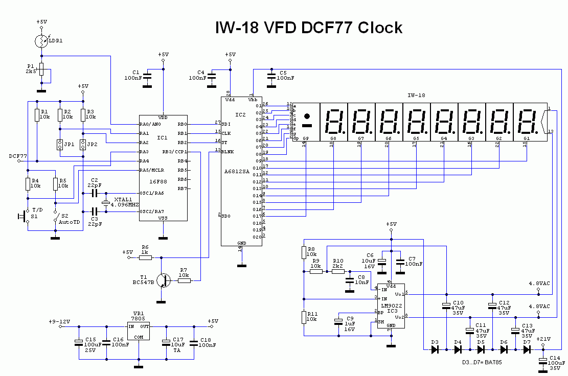

IV18 DCF77 annyi módosítással, hogy esetleg a DCF nem kell rá, illetve nálad szegmensenként külön csövek vannak… Egyelőre ez a legegyszerűbb, amit találtam, de még majd szétnézek…
Köszönöm szépen a segítségedet! A dcf77 funkciót nem hagyom ki belőle, hanem meghagyom ,, extrának" vagy ilyesmi
Ezt el is felejtettem Csak ezt kell megépíteni külön digitekkel… (az előző h.sz.-ban is digitek akartak lenni, nem szegmensek!)
Sikerült konkrét kapcsoláshoz hozzájutnom, ez szép meg jó lenne, csak hogy kapcsoló üzemű táppal van csinálva az anódfeszültség, meg minden más feszültség az órán, de én rendes trafóval szeretném ezt megoldani, és módosítani kellene hozzá a kapcsolást, csak nem tudom hogy mit, és hogyan módosítsak! Felteszem ide a kapcsolás vezérlő részét,amit DipTrace-el lehet megnyitni(én is ebben a formátumban kaptam sajnos), és kérem hogy valaki módosítsa nekem a kapcsolást annyiban, hogy ne kapcsolóüzemű táppal legyen a feszültség előállítva,hanem trafó+graetz kombinációval! :hide:
Ez az altalam tervezett VFD csoves ora kapcsolasa. Nem tudom honnan szerezted be, de a .dip filet nem tudtam megnyitani.
Tovabba nem jarultam hozza a kozzetetelehez.
Annyi, hogy a nagyfesz részt egy az egybe leveszed róla, és a már említett módon eszközölsz neki tápot Én se tudtam megnyitni, úgyhogy ez van…
Te küldted a kapcsolást, és csak azért tettem fel ezt a részét a kapcsolásnak, hogy segíteni tudjanak a nagyfesz rész leszedésében, mert nem értek a nyáktervező programhoz amivel meg lehet nyitni! Egyébként, meg te mondtad hogy DipTrace-el lehet megnyitni a fájlokat, és egyébiránt meg a kapcsolásnak csak egy része lett feltéve, az avr-be égetendő fájl és ,, társai" nem kerültek felrakásra ide, így vajmi keveset tud vele kezdeni bárki is!
