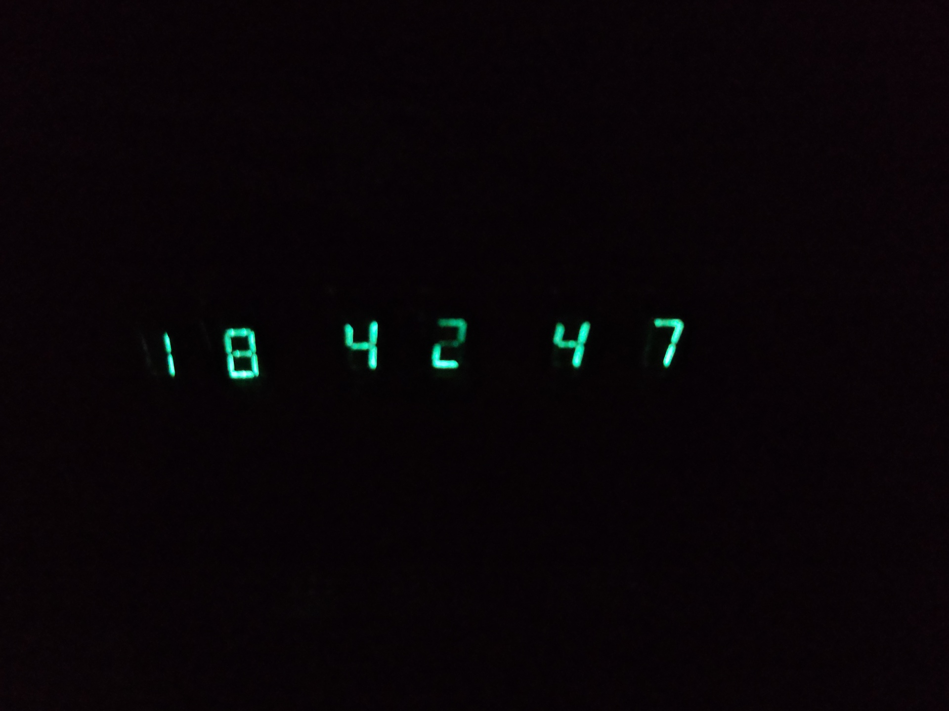

Nem rég megépítettem ezt az órát. Bővebben: Link
Azt vettem észre hogy kb. 3 hét után olyan 5 másodpercet késik az óra. Szerintetek lehet ez ellen tenni valamit hogy ne legyen ennyire pontatlan ?

Szia! Véleményem szerint 3 hét után 5 másodperc egyáltalán nem rossz egy sima órakvarcos szerkezettől, de meg lehet próbálni finomítani rajta: a C9 helyen levő trimmer kondenzátoron kell tekerni kicsit valamelyik irányba.

A 7-35 Pf os trimmer kondival (és sok türelemmel) tudsz javítani a pontosságon (nem mondom hogy csinálj rá kvarc kályhát .... ) Az már túlzás lenne egy ilyen cuccoshoz ...

Köszönöm srácok. Akkor állítok rajta egy picit és várok türelemmel.

Természetesen a hőmérséklettől mindig is függeni fog a pontossága ezután is. Ha most sikerül beállítanod pontosra, ettől hidegebben sietni fog valamennyit, melegebben késni.

Ebayről tudsz venni DS32KHz-t, amit a kvarc helyére be lehet drótozni, és sokkal pontosabb lesz mint a soha véget nem érős trimmertekergetéssel.

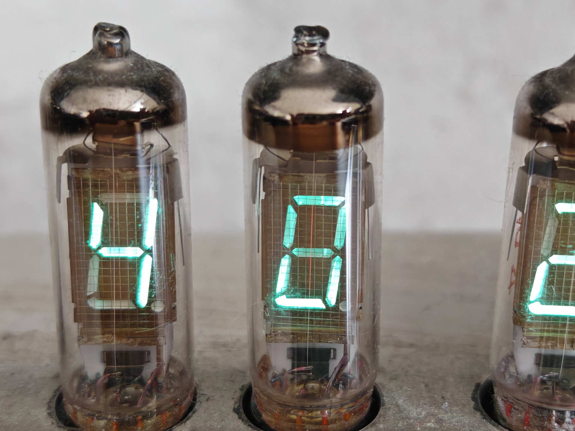

Több mint 10 éve üzemel egy ilyen óra nálam. Most egy olyan hiba jelent meg, hogy az egyik csövön hétből négy digit valamiért nagyon halvány lett. Mi történhetett?

Ha foglalatban lenne, akkor mondanám, hogy cseréld fel egy másikkal.

Sajnos forrasztva van. Elképzelhető, hogy a cső kezdi megadni magát? Egyidősek és ugyanannyit is mentek a legelső kivételével. Vagy inkább meghajtás? Amit észre vettem hogy abban az egy csőben mintha a fűtőszál sokkal erősebb izzana.

Csere próbával és méréssel fog leginkább kiderülni pedig. A fűtés áramát lenne jó megmérni. Az, hogy erősebbnek látod az izzást, amiatt is lehet, hogy halványabb a szegmens maga, bár ki tudja. Természetesen a cső is gyengülhetett. Nekem egy 40 éves elmúlt, gyári IV-12-es óra üzemel nagyon rég eredeti csövekkel, az egyik csőben nekem is volt ilyen, ott a cső volt gyenge. Másik használtra cseréltem, mert az új túl fényes volt a többihez képest.
