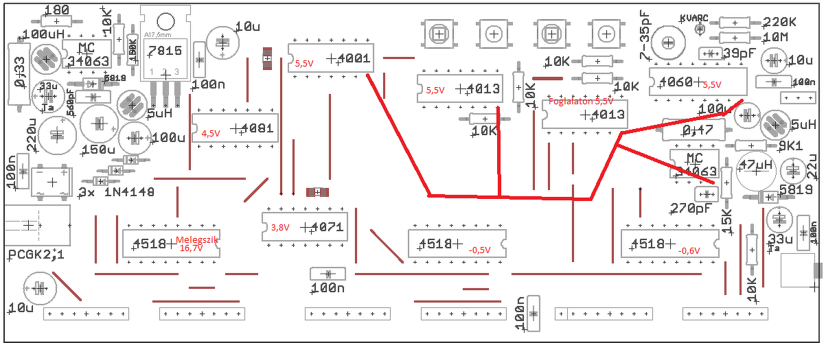

(#) Directors hozzászólása Jan 15, 2021 /
Megépítettem ezt az órát de még nem üzemeltem be. Bővebben: Link
Az lenne a kérdésem hogy hogyan élesszem fel ?
Arra gondoltam labortáppal indítanám elsőként. Mondjuk 10V, és hány mA-el hajtsam meg ?
A trimmer kondival mit tudok állítani, illetve kell állítani ? Ha igen hogy és miként ?
(#) Directors válasza Directors hozzászólására (») Jan 16, 2021 /
Feszültség alá helyeztem a nyákot, viszont egyenlőre csak az alját. Remélem nem okoztam ezzel bajt.
Sajnos az alkatrész lista alapján rendeltem meg az alkatrészeket, gondolván jól vannak felírva, de sajnos nem. 1db 4013 IC van feltüntetve miközben 2 db lenne szükség. Na mind1, így is feszültség alá helyeztem. Méregettem egy kicsit de nem győzött meg a dolog.
Az egyenirányító most még nincs beültetve.
A bemenetre 10,4V adtam. Áramfelvétel a halk ciripelő hang hatására 180-200mA között ugrál a mutató. 7815 kimenetén 14,7V-van.
Az IC18 (MC34063AB) 4 és 6 lábán 10,4V van. Az IC19 (MC34063AB) 4 és 6 lábán viszont miért -8V mérek ? Miért nem sima 8V-ot ?
A többi mért értéket ráírtam a beültetési rajzra.
Kérhetnék egy kis segítséget hogy merre induljak tovább hibakeresés szempontjából ?
Az IC lábakat már többször is végig mértem nincs e zárlat közöttük.
A hozzászólás módosítva: Jan 16, 2021
(#) zamatőr válasza Directors hozzászólására (») Jan 16, 2021 /
Elsőre és az IC-k nélkül nézném meg a feszültségek meglétét az összes IC foglalat megfelelő pontjain a 34063-sok berakásával és utána a 4060 -kimenetén már mérhető a 2Hz ( led és soros ellenállással is) aztán mehet a többi.
A melegedő IC -t nem fordítva tetted be véletlenűl? A másik 2 4518-as IC nem kap +16.8 v -ot a 16-os lábra (nincs összekötve a melegedő IC 16 lábbal. A nyák terven legalábbis nincs.
A 4001,4013,4013,4060,34063 (beültetés jobb felső rész) nem kap GND-t
A kijelző panelen az IC-k 4 lába csak 1 helyen van bekötve (minegyiknél kel)
Több hiba is van!!
Az IC-k tápfeszültsége katalógus szerint 3-15V . A kapcsolásban 16.7V ezt szerintem hosszú távon nem fogja elviselni. Igaz a csöveknek meg kevés a 15V , valamilyen megoldást kel találni ,hogy meglegyen a 17-25V.

(#) Directors válasza zamatőr hozzászólására (») Jan 16, 2021 /
Kivettem minden IC-t a foglalatból.
A DC-DC konverterek maradtak csak.
Nincs fordítva a melegedő IC.
A következőket mértem. Képet mellékeltem. Áramfelvétel most alig volt. Külön mértem úgy is hogy csak az alsó panel és külön úgy is hogy a két panel össze volt csatlakoztatva.
Miután rátettem a felső panelt is a ledek nem világítanak rajta. Mondjuk azt nem tudom hogy így kellene-e nekik. A felső panel IC foglalatain 16,8V mértem.Mindegyiken.
Beletettem a 4060 IC-t és az 1 2 és a 15 lábon ha rajta a led akkor villog. Ez így akkor rendben ?
Jöhet a többi IC is bele egyesével, vagy ami már üzemelt és leteszteltem az maradhat is benne ?

(#) Hp41C válasza Directors hozzászólására (») Jan 16, 2021 /
Működni fog, de egy kicsit nyomozni kell. Feszültség mentesen, ellenállásmérővel sorra ellenőrizni kell, hogy az integrált áramkörök egyes kivezetései tényleg össze vannak kötve minden a kacsolási rajzon összekötött ponttal. egy kicsit fárasztó, de ezzel a panel megmenthető.
Ellenőrizni kell, hogy az összes átkötést megvalósítottad (piros vonalak).
Amit eddig tudunk:
- Óra panelon egyes IC -k föld bekötése nem kapcsolódik a közös föld ponttal,
- A kijelző panelen a CD4511 -esek 4. lába csak az egyiknél van bekötve.
Gyűjtsük itt össze a problémákat. Ha életre kelt, kérjük meg a szerzőt ill. a moderátorokat, hogy a feltárt hibákat javítsa vagy egy hibalistát adjon/adjanak a cikkhez.
(#) Directors válasza Hp41C hozzászólására (») Jan 16, 2021 /
Nekem egy kicsit bonyolult ez a kapcsolás, így kérdeznék egy két dolgot.
Az IC2A IC2B az egy IC ugye ? Csak így vannak jelölve a kivezetései az adott ic-nek.
A többi IC is ugyan ilyen alapon van ahogy látom.
A CD4001 , CD4071 illetve a CD4081 tok 4 darab egyforma, azonos működésű egységet (kaput) tartalmaz. A rajzon IC4A , IC4B, IC4C, IC4D egy CD4071 négy kapuját, az IC5A, IC5B, IC5C, IC5D a CD4081, az IC6A négy kapuját, az IC6B, IC6C, IC6D egy CD4001 négy kapuját jelöli.
Ugyanakkor a CD4013 és a DC4018 is két egyforma, azonos működésű egységet tartalmaz. Azonban a rajzon őket a kétféle módon jelöli a rajz:
CD4018: IC7A - CB4018/1 , IC7B - CB4018/2, IC8A - CB4018/1 , IC8B - CB4018/2, IC9A - CB4018/1 , IC9B - CB4018/2
CD4013: IC2A - CB4013/1 , IC2B - CB4013/2, IC3A - CB4013/1 , IC3B - CB4013/2
