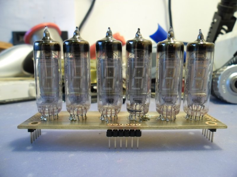

Az lenne a kérdésem, hogy a csövekben lévő fémlapka neked a "kezdetektől" ilyen elszíneződött, vagy fejlesztés során lettek ilyenek?
Már így kaptam őket, én sem nagyon értem...
Nekem volt olyan, amikor játszottam a csövekkel, akkor elszíneződött... Túlfűtés, vagy túl nagy szegmensáramok okozhatták, nem tudom, bár ennyire nem színeződött el egyik sem. Viszont érdekes, hogy amik nekem vannak csövek, azok között is van olyan, ami kicsit el van színeződve, meg olyan is, ami teljesen "fémtiszta".

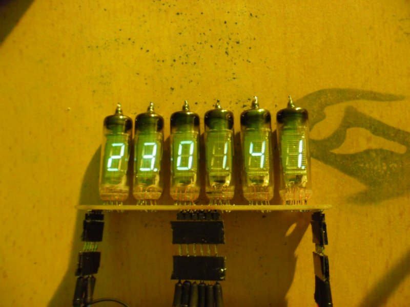

Délután összedobtam egy panelt 6 darab csőhöz...
Alapvetően működőképes az áramkör, bár korántsem tökéletes. Kapcsolási rajzot egyelőre nem teszek fel, mert még módosítok néhány dolgon, ha szerzek hozzá alkatrészt. Amit furcsállok jelen pillanatban, hogy a cső 40V-os feszültség mellett is alig világít, pedig régebben a suliban 20V-nál többet nem adtunk neki és prímán világított... ![]() martinov: Neked a valóságban is ennyire világítanak a csövek, mint a képeden, vagy szintén csak a fényképező gép miatt ilyen?
Gratula! Szép munka!
Nekem a valóság és a fénykép elég közel állnak egymáshoz, bár az tény, hogy egy világos szobában már pár méterről is leolvashatatlan volt, mert csak 36V-ot tudtam nekik adni. Igazából ha kapnék egy olyan megoldást amivel 60V-ot elő tudnék állítani akkor már be tudnám fejezni szegénykét. Szerintem a multiplex vezérlés miatt olyan halványak különben. Adatlap szerint fixen max 30V-ot kaphatnak a szegmensek és a rács is, multiplexelve viszont 60V a maximum érték, ami gondolom a kitöltési tényező miatt nagyjából ugyanolyan fényerőt ad, mint a 30V állandó.

A szellemkép, ha jól tudom, a cső szórt kapacitása miatt van, az enyémben is volt, de meg lehet szokni. Ahogy látom szépen izzanak a fűtőszálaid, kicsit vegyél vissza a fűtőáramból, mert így hamar megnyikkannak a csövek.
A fűtőfeszültség most 1.054V... Ellenállással lett beállítva 5V-ról , másként nem tudtam egyelőre beállítani. Picit még lehet veszek visszább belőle, bár félek attól, hogy akkor már túlzottan alul lesz fűtve, és akkor amiatt lesz rövidebb a cső élettartama.

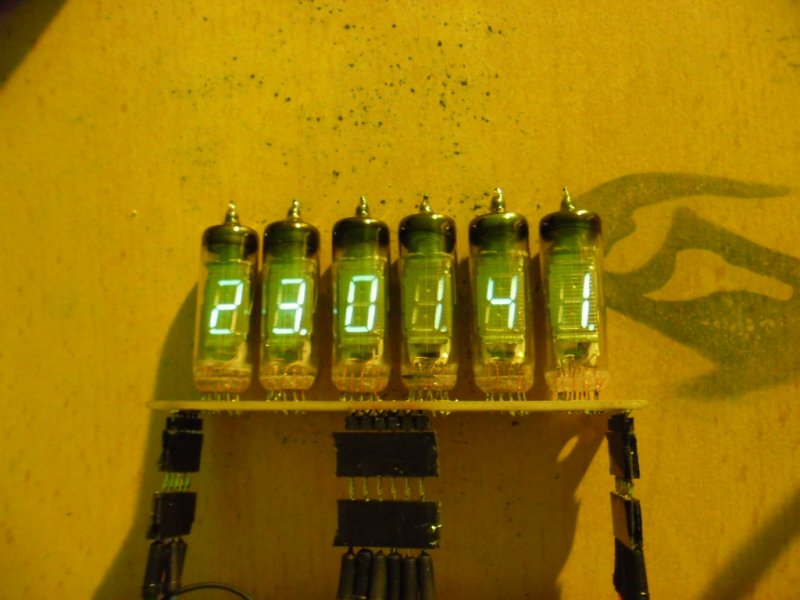

A szellemképesség nálam is jelen van, igaz más kijelzőnél, de megvan. Én arra gondoltam, hogy a rácsokat kellene lehúzni negatív irányba. Tehát ha nem 0V, hanem -1-2V-ot kapna lezárt állapotban, akkor talán megszűnne a szellemkép, mert teljesen lezárnád a csövet. Az a gond jelenleg, hogy még így is átjut valamennyi elektron a rácson. Ha alacsonyabb potenciálon lenne, akkor viszont taszítaná őket és nem jutnának el a szegmensekre.
Igen, erre már gondoltam, de nem szretném magát az áramkört agyon bonyolítani. Hasonlóan az elektroncsőnél , itt is alkalmazható lenne a katódellenállás, ha jól saccolom, nem?! De mindjárt át is teszem az egyik előtét ellenállást a fűtés negatív ágába.
szerk.: egy 10ohm és egy 3.3ohm volt sorba kötve előtét gyanánt. A 3.3ohm -ot áttettem a negatív ágba, így el is tűnt a szellemkép. ![]()

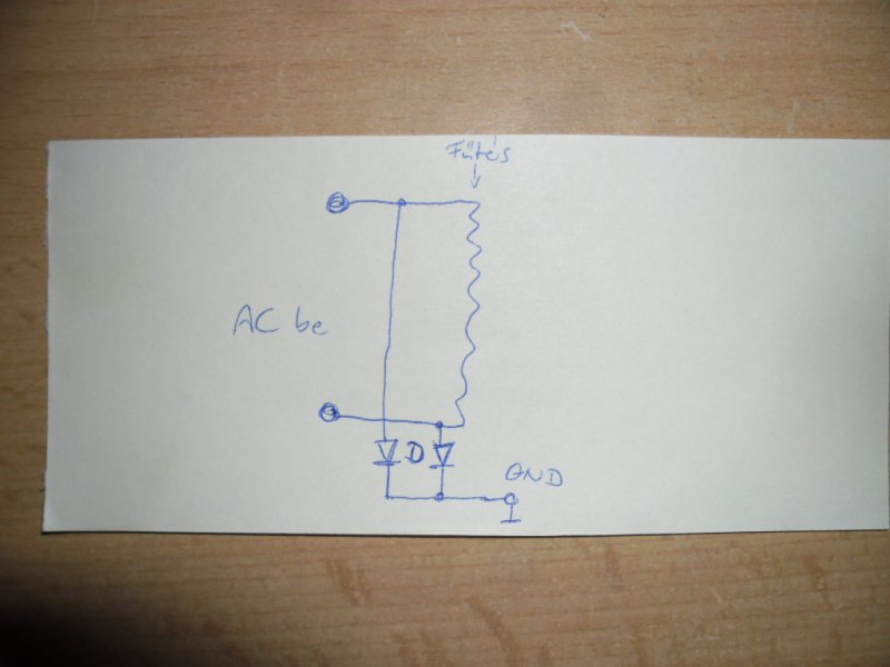

Már csak egy gond van. Nekem 4 digites vfd van, váltófesszel fűtöm a csövet, és nincs gnd-re kapcsolva a fűtés. Amúgy elég fura az óra, mert a kijelzőpanel és a vezérlőpanel közötti gnd-t ha megszakítom, akkor is ugyanúgy megy a kijelzés.
Én a fűtést egy LM317 és egy 270 ohmos és egy 1 ohmos ellenállással szinte pontosan 1,2V-ra állítottam, ezután csövenként sorosan betettem egy 20 Ohmost áramkorlátnak, így tökéletes volt a fűtés
Az a fura, hogy az LM317 legkisebb beállítható kimeneti feszültsége 1,25V. Tehát te egyszerű stab IC-ként használod és a 20 Ohm-os ellenállás csökkenti le 1,2V-ra a feszt.
Ebben az esetben lehet neked a negatív feszültség alkalmazása marad csak a jelenség megszüntetésére. Hirtelen nem jut eszembe semmi...
