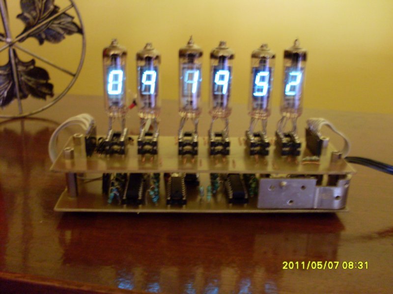

(#) (Felhasználó 20218) hozzászólása Máj 7, 2011 /
Helló! Elkészült és működik is, bár elégedett nem vagyok. Leginkább a tápegység részekkel van gond. Mint korábban írtam egy nyomtató tápja látja el árammal a cuccot. Szerencsétlen 7805 irdatlanul melegszik mire a 15V-ból 5V-ot csihol, ezt megoldottam egy régi Celeron300 hűtőbordával.
Tegnap mikor beraktam a maradék 5csövet akkor derült ki, hogy a fűtésnek rosszul számoltam az előtét ellenállást, mert az csak 1csovet bírt. Ma korrigáltam viszont azóta a fűtőfeszültséget előállító LM317 is fűt rendesen, most arra is raktam egy nagy aludarabot.
Aki le akarja másolni az annak tudatában tegye, hogy közel sem tökéletes a kapcsolás, főleg a fent ecsetelt táp gondok miatt. Egyszer majd csinálok neki valami kevésbé melegedős tápot, addig meg legalább működik...
(#) sooty válasza (Felhasználó 20218) hozzászólására (») Máj 7, 2011 /
Mindenesetre jól néz ki és működik Gratula, majd finomítod még
(#) (Felhasználó 20218) válasza sooty hozzászólására (») Máj 7, 2011 /
Köszi! Igyekszek majd rendberakni a tápkérdést, kár, hogy kevés időm van vele foglalkozni.
(#) jpocok válasza (Felhasználó 20218) hozzászólására (») Máj 7, 2011 /
Tényleg jól néz ki, én is gratulálok!
Tudom, hogy nem szép megoldás, de első körben megpróbálhatnál a 7805 elé egy 7809-et rakni. Talán így kevésbé melegedne mindkettő.
(#) (Felhasználó 20218) válasza jpocok hozzászólására (») Máj 7, 2011 /
Köszi! Már egyszer agyaltam is rajta, csak elfelejtettem venni 7809-et. Szerinted ha párhuzamosan kötök 2-3 7805-öt az működhet?
A 7805-öt akkor kötjük párhuzamosan, ha több amper kell. De ilyenkor mindegyik ágba kell egy kiegyenlítő ellenállás (kb. 1-2 ohm, minimum 5W-os!). Ha nincs 7809, de van egy másik 7805 és egy 3.9V-os Zener, akkor legegyszerűbb a 7805 GND-jét megemelni a Zener-rel. Így a kimenetén 8.9V-ot kapsz, kész a 7809 helyettesítője.
(#) Ricsi89 válasza jpocok hozzászólására (») Máj 7, 2011 /
Ha a 7805 elé raksz egy 7809-et, akkor a kettő együttes disszipációja attól még ugyanannyi marad, csak két részletben fűtöd el a hőt.
Egyébként mennyit fogyaszt a vezérlés, hogy ennyire melegszik a 7805? vagy a fűtés is arról van levéve?
(#) (Felhasználó 20218) válasza Ricsi89 hozzászólására (») Máj 7, 2011 /
A vezérlés felvételét nem mértem, de igen, a fűtés is arról megy.
