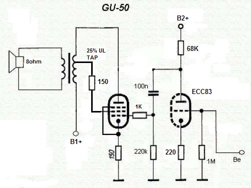

(#) oibacsi válasza bakos13gab hozzászólására (») Júl 17, 2011
Mellékelem a végeredményt, kicsit visszavettem az áramból. Elég lesz a 150ohm g2 ellenállás?
Szimulációban 2vrms bemenő jelre a meghajtás 200vpp-t produkált a szimulátorban.
(#) bakos13gab válasza oibacsi hozzászólására (») Júl 17, 2011
Tehetsz oda akár 1K-t is.
ECC83-nak 300V mellett a javasolt 220K anódba és 2,2K katódba. Ekkor 72X-es az erősítés és kb. 2,6% a torzítás.
Nem kevés az az áram?
Az általam mellékeltben is csúcsra kivezérlésnél is max 0,75 watt az anóddisszipáció...
Nemtudom, ez egy elég megbízható könyv lehet, de nekem is gyanús az érték, ki kell számolni.
Spice szerint 0,6mA lenne az áram, én ezt nagyon keveslem, bár a féltáp az anódon az stimmel.

(#) bakos13gab válasza oibacsi hozzászólására (») Júl 18, 2011
Nos, utánaolvastam. Adatlap szerint láthatod a segédrács áramát, abból kell feszültségesést számolni megfelelő ellenállásra ide, hogy az árnyékoló a határértéknek megfelelő feszültséget lásson.
