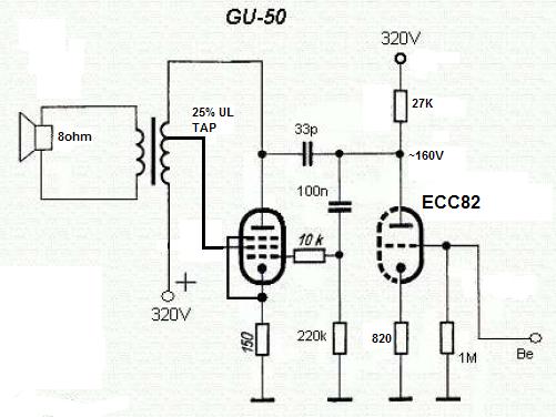

Módosítottam egy picit Müszi kapcsolásán, feltöltöm ide.
Ránézne valaki?
Nem akarom müszit megsérteni, de ha jót akarsz magadnak és nem csak azt, hogy szóljon is, hanem hogy jól, akkor ezt nagyon gyorsan felejtsd el.
![]() Egyszerű anódkövetővel hajtsd meg szerintem, vagy az elektroncso.hu-n lévő második felvonással. Én mindkettőt megépítettem és ez itt hagy némi kívánnivalót maga után, de annyira nem értek hozzá, hogy megmondjam mit. ![]()
Az viszont nem tetszik több szempontból:
-katódkondi -mindkét fél kell a a meghajtáshoz -fix negatív előfesz helyett katódelellenállást akarok -két kondin is áthalad a jel A 33pF kondit kiszedhetem?
A katód kondi azért kell mert a nélkül kicsi lenne az erősítés s rakhatnál be még egy fokozatot. A gyorsítórács és az UL leágazás közé kellene egy ellenállás is. Szerintem a 33pF-et kihagyhatod. Javítsatok ki ha tévedek.

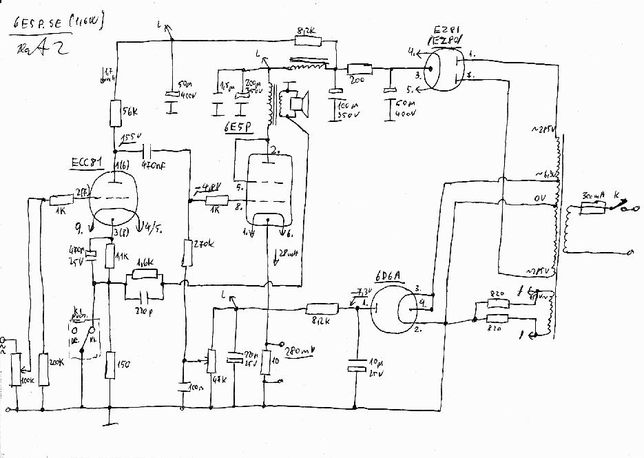

Változtattam a 6E5P apróságon (Joepapa a fülembe tette a bogarat). A szilíciumdiódás rácselőfesz helyett betettem egy 6D6A diódát, és ha hiszitek, ha nem, jobb lett (tisztább lett a magasa, nőtt a "varázs").
Akkor SRPP pl. 6n2p csővel vagy akár ECC82-vel. Az ECC83-as verzió simán túl tudja szgépről vezérelni, az ECC82 kb. fele hangerőt produkál. Hát kár szerintem a katódban elfűteni a teljesítményt, de ez ízlés kérdése. Nem tudom, hogy az a 33pF mit is csinál, de szerintem is kivehető belőle. A 100nF emelhető és a 10K helyett elég lehet 1K is. Megnézek egy ECC82-es beállítást 320V környékére.
300V mellett célszerű: 220K anódba, 3,9K katódba. Ekkor a várható erősítés 14,5x 4,9%-os torzítás mellett. (Forrás: Magyari Béla - Rádiótechnikai zsebkönyv, 1975)
