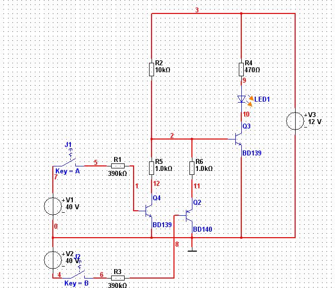

Mertem nyitni egy ilyen témát, mert nem találtam hasonlót.
Adott egy erősítő amiben +-40V lesz a tápfeszültség. Ezt kellene ellenőrizni a biztosíték után, hogy megvan-e. Ha a + VAGY - nincs akkor világítson a LED.
Meg csináltam ezt a kapcsolást szimulátorral, elvileg működik.
A kérdésem az lenne, hogy ez a valóságban is működni fog-e, illetve jók-e az értékek amiket beállítottam. Tranzisztoroknak még milyet lehet használni?
Köszönöm a segítséget!

(#) masi1 válasza Dióda hozzászólására (») Júl 16, 2007 /
Szép rajz de a led csak akkor fog világitani ,ha egyik tápfesz sincs meg .
Ezt a kapcsolást egyébként a kimeneten lévő egyenfesz visszajelzésére jó.
Hasonló kapcsolást találsz a kapcsolások>hanfalvédők cimszo alatt.

(#) Thomas10100 válasza masi1 hozzászólására (») Júl 16, 2007 /
Szimuláció alapján akkor világít ha valamelyik fesz nincs meg, vagy mind a kettő.

(#) Stefan válasza Thomas10100 hozzászólására (») Júl 17, 2007 / 4
Mivel párhuzamba vannak a tranyók, ha csak az egyiknek feszültséget kap a bázisa akkor már nem világít a LED mert ugye a tranyójának a bázisa a földre van húzva nem? Bár jól kiszámolt ellenállásokkal...
Sztem fúrj még pár lukat és csinálj kivezérlésjelzőt vagy 1 led ami ütemre villog. Egyébként előbb fogod meghallani, mint meglátni, hogy nincs meg az egyik fesz. Sztem sincs sok értelme végső esetben használd bekapcsolásjelzőnek.
