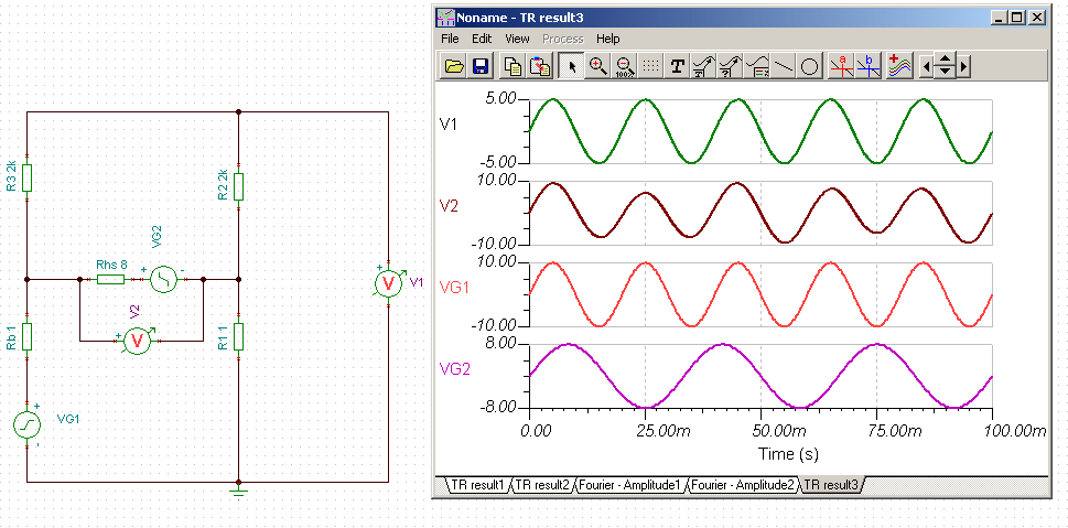

Sziasztok! nekem is volna egy kérdésem...
A mellékelt kapcsolást szerettem volna lemodellezni Tinával, melyben két különböző tipusú (fesz/freq/jelalak) szignálgenerátor és két feszültségmérő (oszcilloszkóp) van, de nem boldogultam vele. Lehet hogy én vagyok kezdő a program használatában és elrontottam valami beállítást, vagy pedig a program nagyon korlátozott feltételek közti áramkörökkel használható csak ???
Egyszerűen teljesen rossz dolgokat mér...
Olyan mintha a generátorok, feszültségmérők nem a kapcsolás szerint lennének, hanem a gnd-hez képest.
Lehet hogy a Tina nem tud ellenállás-hálózatokat analizálni ?
(#) Skori válasza Doky586 hozzászólására (») Júl 20, 2007 /
He felteszed a Tinából mentett fájlt, megnézerm nálam mit müvel. Melyik Tina verziót használod?

(#) Doky586 válasza Skori hozzászólására (») Júl 20, 2007 /
íme itt van
hidmer1.tsc
Ime az eredmény, a hid müködik.
(#) very hozzászólása Júl 21, 2007 /
Az áramköröket TR(tranziens mód) -ban teszteld akkor jó lesz
